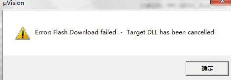

新手学习,胡乱下往bin里导入错误版本,导致不能正常工作。求助!万分感谢TAT!

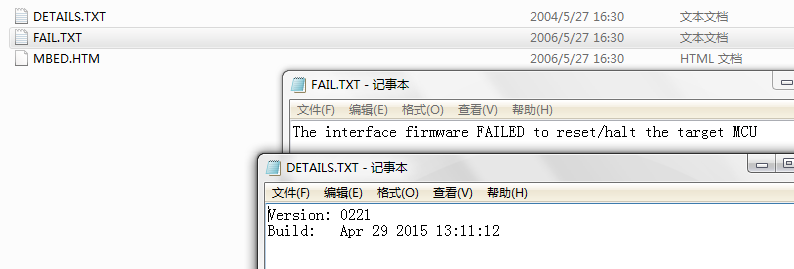

这是303RE模拟打开出现的文件
这是303RE模拟打开出现的文件

我用的是keil5自带的load,但是检测不到,配置没问题,因为另个板子正常.

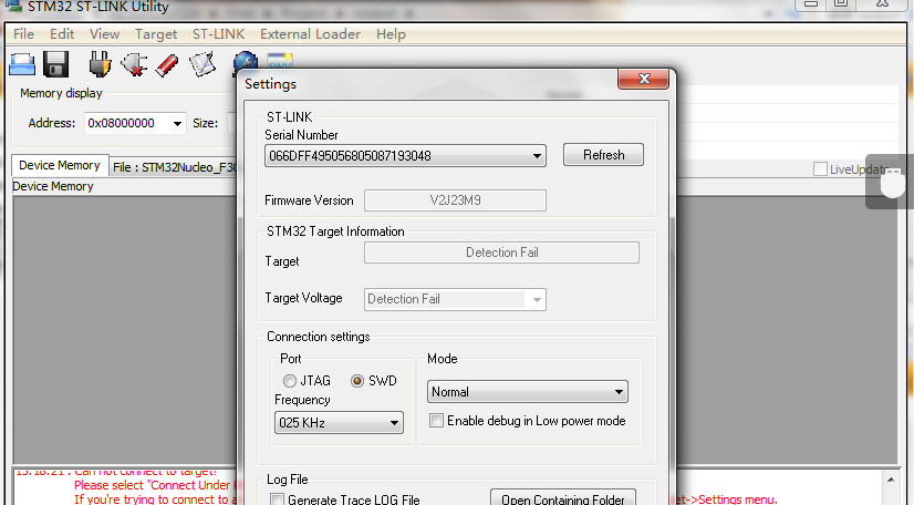

我已经爆炸了st-link就差target就对了TAT
target不见了正常的有。。
target不见了正常的有。。

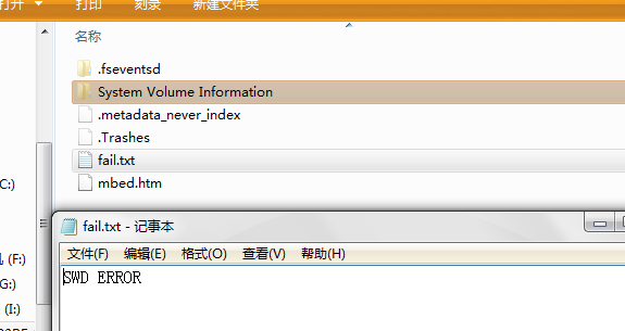

又下了个版本对应的bin。。。
又下了个版本对应的bin。。。
