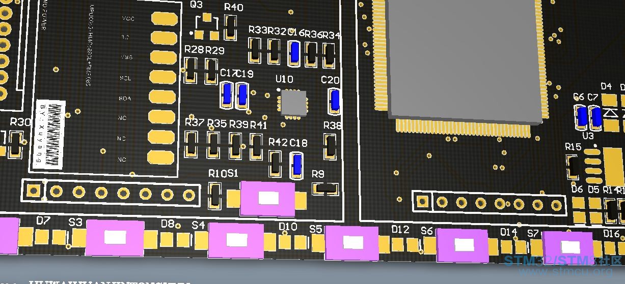

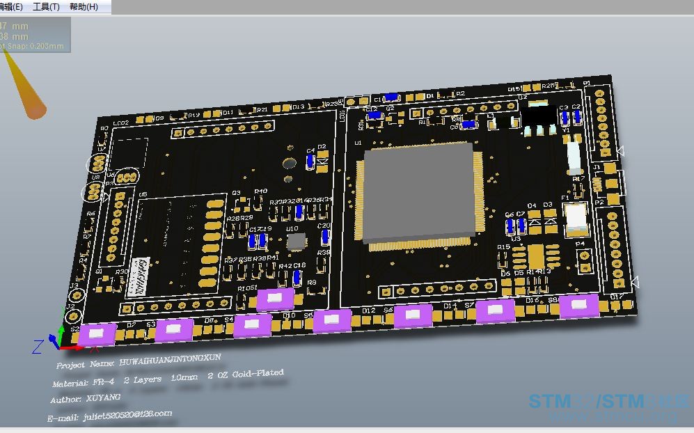

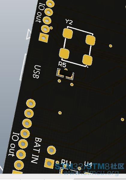

本人也是初学者;希望能和大师们学习新的东西。                         户外环境通讯终端$ ^; `  E9 @) A6 ^; L7 U+ v# x
这几天我看了盗墓笔记后老是想去户外露营什么的;探探险。希望把自己武装起来;我在网上没看到户外环境和体质检测的装备;这次开发的是一个戴在手腕上的终端设备;有很多个传感器(其实我上一次发的帖子是我自己开发的智能手环;大家可以去看看)
; W8 t8 T8 k7 P: P- q$ J) y这款户外终端灵感来自军用的手带通讯设备。3 c" Y. ^1 H* y) f
       户外环境通讯终端集成了很多传感器:陀螺仪;电磁罗盘;气压计;心率检测;体温检测;环境温度检测;湿度检测;还有一些IO引出是为了连接其它的传感器;电路板IO可以连接红外测距;雷达;RF模块;光电通讯模块;探照灯;GPS,等等……
$ z( `" [$ x7 d3 Z4 O8 M2 O0 Q       设备用的是STM32开发的;用了两块5110的屏幕;板子10CM*52CM大小;两块屏幕一个显示时间和一切体质数据;另一块屏幕用来观测其它数据和设置一些数据;IO的其它外接模块也用这块预览屏幕显示。. w& c7 p  {0 B" U
       我开发的这个项目只针对学习;没想过会盈利什么的;在论坛的人都市我的师傅;有问题的度可以回复告诉我. t0 {8 U3 ~4 F8 G

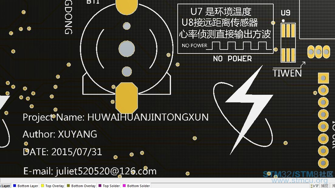

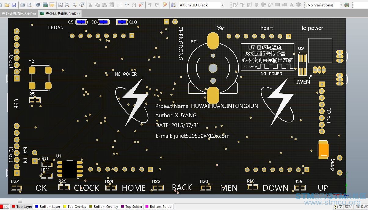

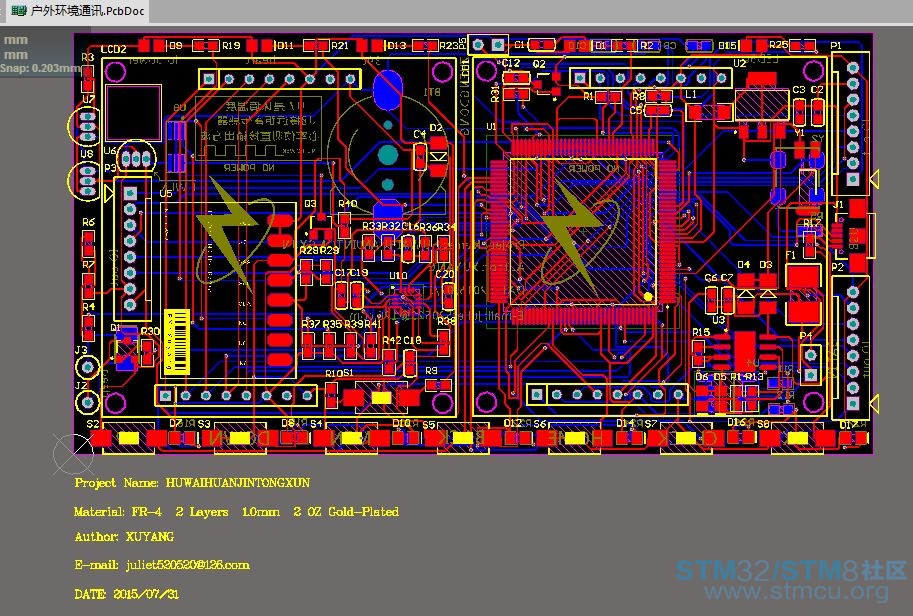

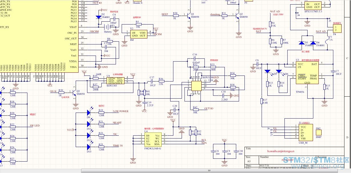

        我分享我的PCB和原理图;还有PDF文件;线宽是同一的;我的规则没有设3.3和电池线宽;主要是这段时间上班太累所以就布局后自动布线的。
  V$ `" T2 |- t4 M               本PCB有一些库是用了本论坛大师的;非常感谢
6 A8 B& R1 O2 }) x$ |                我不会C语言;有爱好者和我一起开发这款设备软件- w% x, B+ J5 {4 C, `) c
                感激不尽;我也免费代设计PCB。; S7 ?( y! H5 I. L7 W, j4 `0 {5 f
: Q( b* z+ Z5 }1 G1 M; j6 e7 C* q 2.JPG 7 B9 }, K8 ^5 e. ]6 R
3.JPG 户外环境通讯.pdf (1.56 MB, 下载次数: 4)

nopower中国 回答时间:2015-7-31 21:02:13
PDF大家免费下载吧;PCB和原理图可以留邮箱;有共同爱好者可以一起开发更多或者目前这款设备的软件我给你发所有手册;也希望大家多多指点;我想只有喜欢分享的人才能进步……
