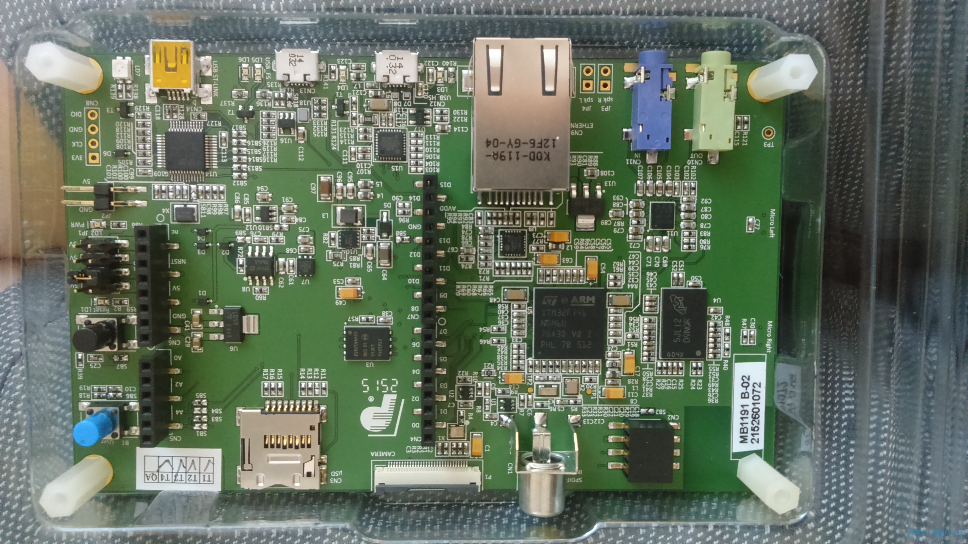

打开包装后,用手捏住网络通信口,适当用力就可以轻易的把整个板子拿出,如下图中上方就是网络通信口:
四角各有一个塑料柱,可以保护下方的电路板,将屏幕摆正后:

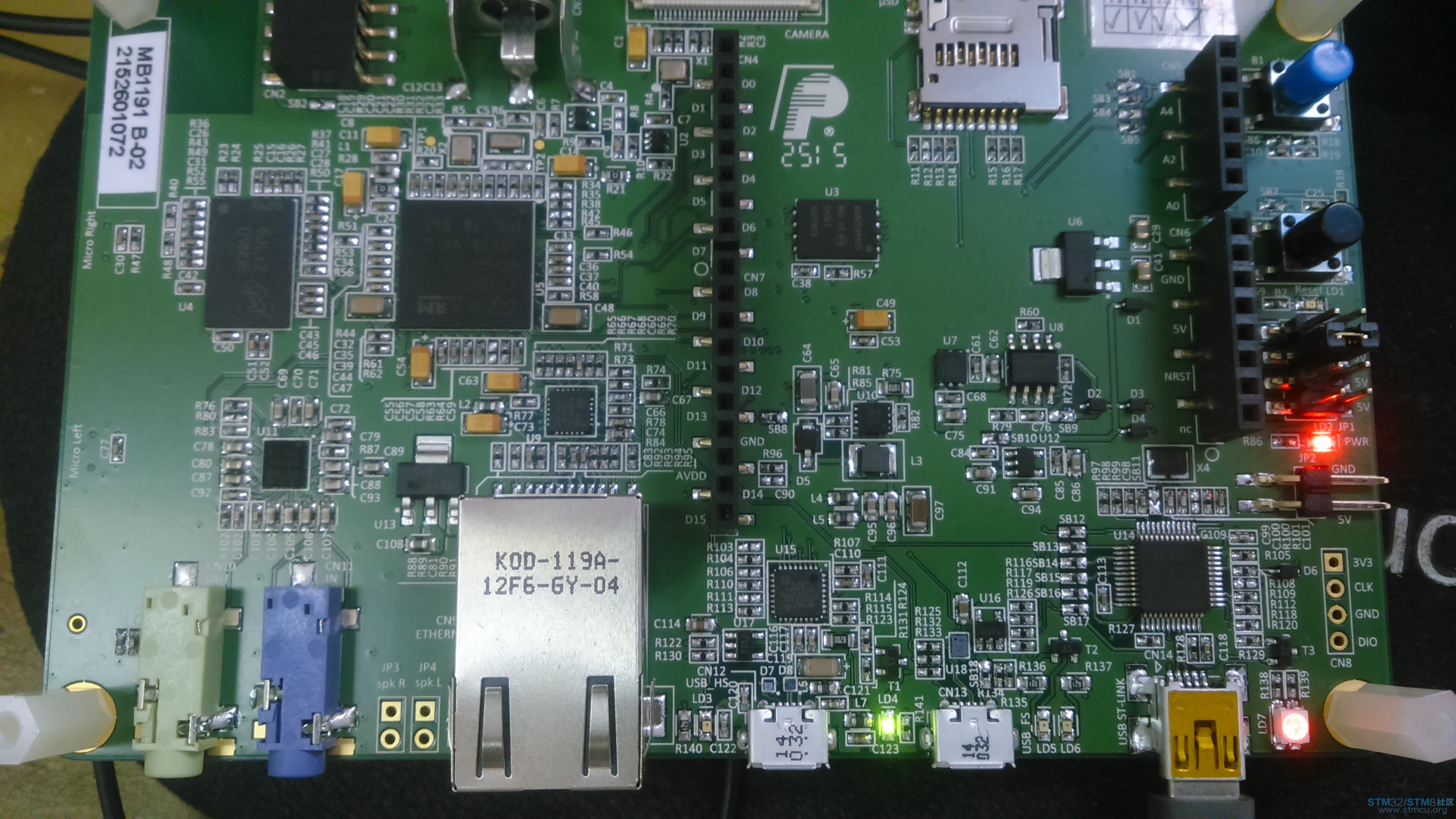

2.   STM32F746G-DISCO上电
开发板使用了mini USB接口,该mini USB接口略大于Android手机使用的micro USB接口,如果没有mini USB线,则需要自备一条,包装中没有这条线缆。
接入主机电脑,发现无法找到ST Link驱动,板子也只有LD7闪烁,且屏幕不亮,开发板没有启动起来。如下图示:
注意:一般情况下无上述问题,但通过mini USB无法启动的情况属已知问题,见下述。

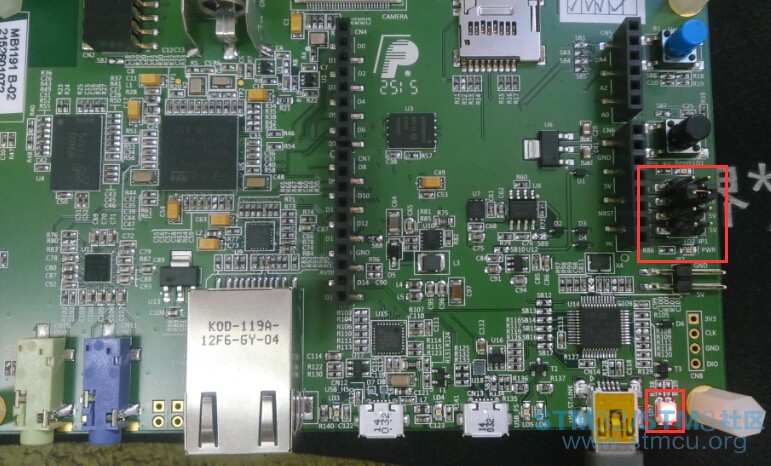

查阅UM1907可以知道,STM32F746G-DISCO共有5个电源供应源,分别通过上图中红框的JP1跳线来进行选择:5V ext(含2种:外接5V供电和通过CN6提供的7-12V供电)、5V link、usb_fs、usb_hs。默认是使用5V link,即通过接入CN14的mini USB供电,那为什么没有加电成功呢?
CN14连接到了ST-LINK,当CN14接入电脑后,电脑提供100mA电流,首先ST-LINK启动,此时LD7灯闪烁表示ST-LINK启动成功。接着电脑进行USB枚举(USB enumeration),期间STM32F746G-DISCO向电脑请求500mA电流,如果电脑通过请求并提供该电流,则电源开关U8(ST890)打开,LD2亮,系统启动。否则,电脑如无法提供500mA电流,则U8无法启动,LD2不亮,系统不能启动。更多细节可以参考UM1907中的“1.2 Power supply”小结,电脑的USB枚举请参考更多其它资料。
如果你的开发板遇到此问题,那么基本上是电脑在进行USB枚举时无法提供500mA电流所致,解决方法是可以更换一个USB端口、一台电脑、或更换系统,或在虚拟机下尝试,本文在虚拟机下测试开机正常。另外,也可以通过对JP1跳线使用usb_fs或usb_hs供电方式启动,此时需要分别接入对应的usb_fs或usb_hs端口,在有问题的电脑上,使用该方式也正常启动了开发板。

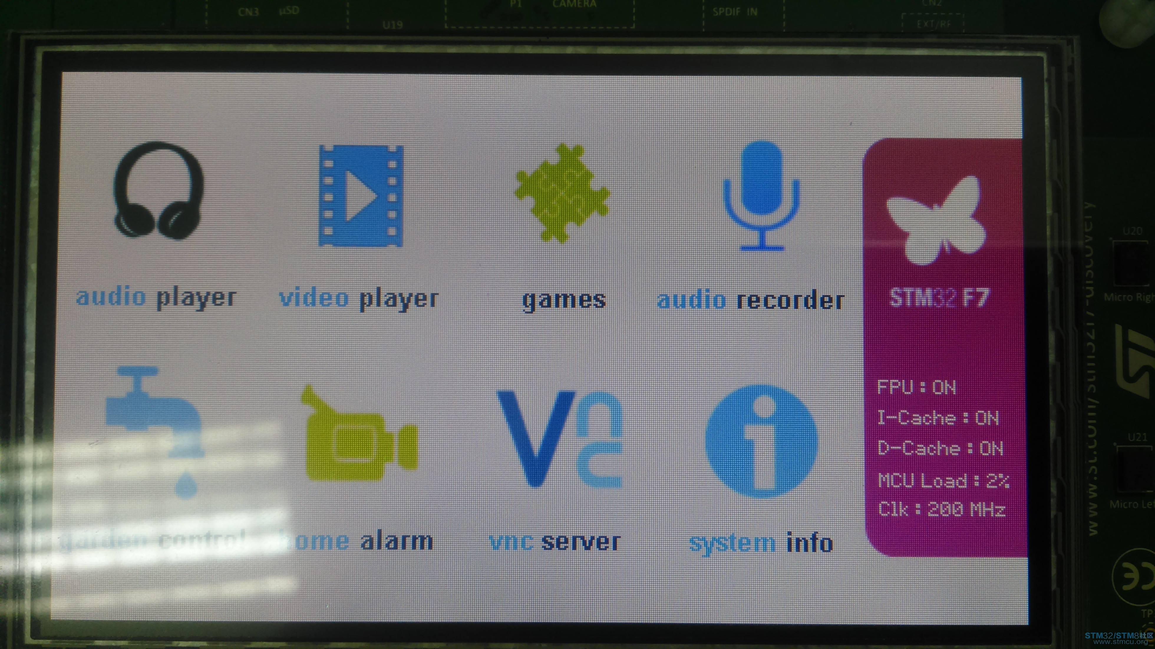

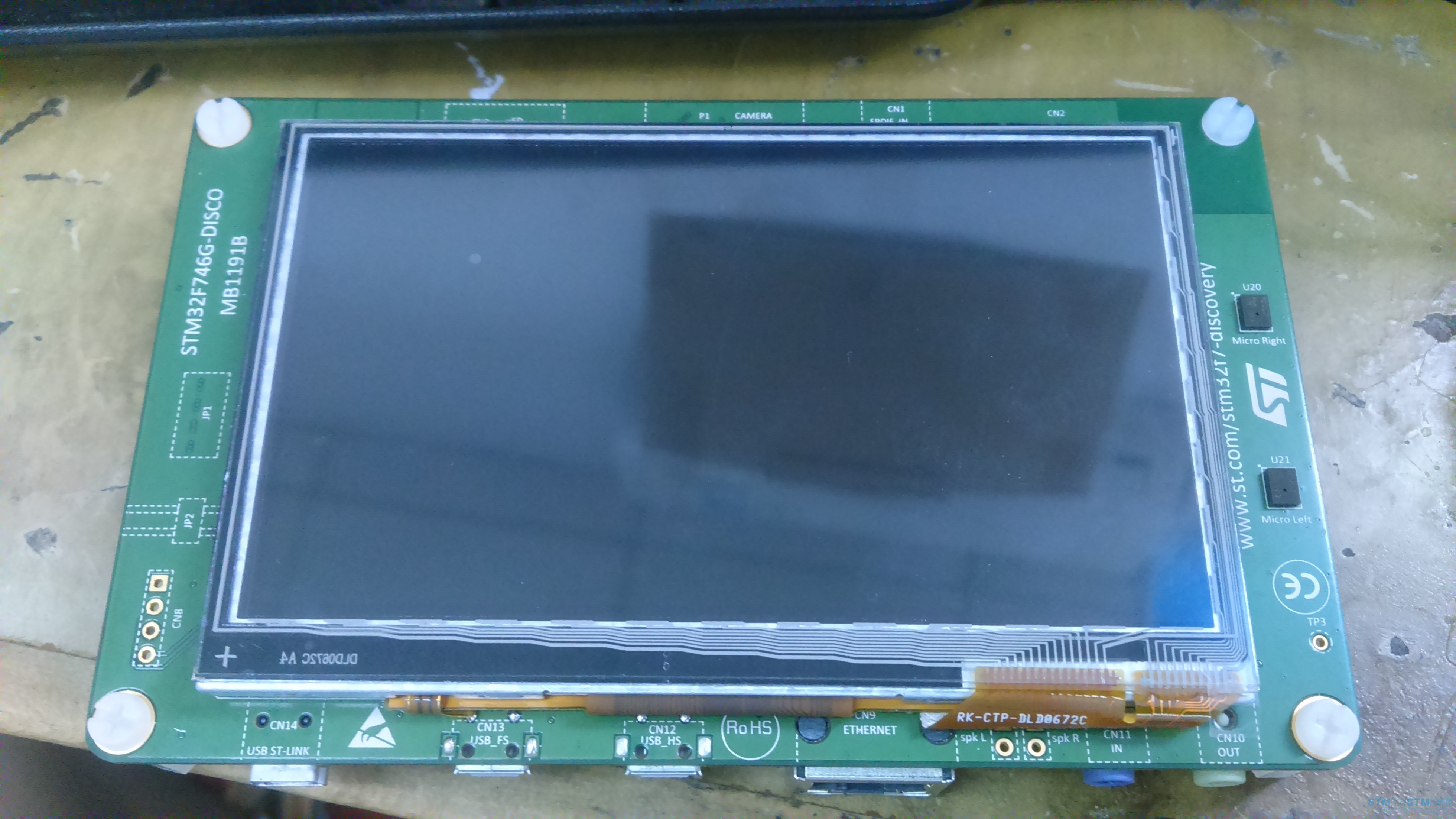

在虚拟机下使用mini USB端口供电方式,启动了开发板,LD7灯、LD2灯常量表示ST-LINK及电源供电均正常,LD4灯亮表示当前系统工作于USB host模式下,如下图:
系统界面更加友好,但仍然使用的是STemWin GUI,见下图:

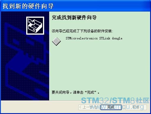

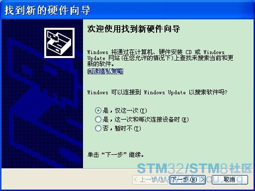

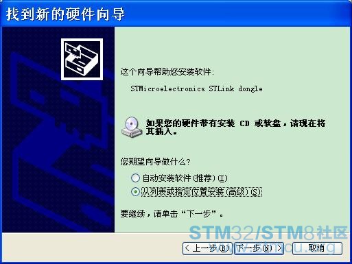

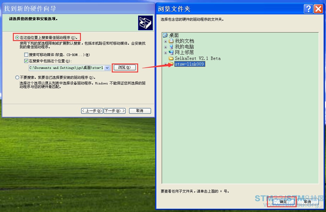

如果ST-LINK驱动过低,则无法识别到STM32F746G-DISCO的ST-LINK及其提供的更多设备功能。下载最新的ST-LINK驱动(http://www.st.com/web/en/catalog/tools/PF260219),当接入开发板后,系统提示找到新硬件,根据提示安装驱动:
根据系统提示,安装所有新硬件驱动,把所有驱动目录都指向ST-LINK即可。

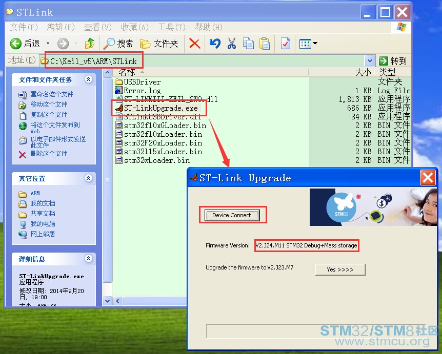

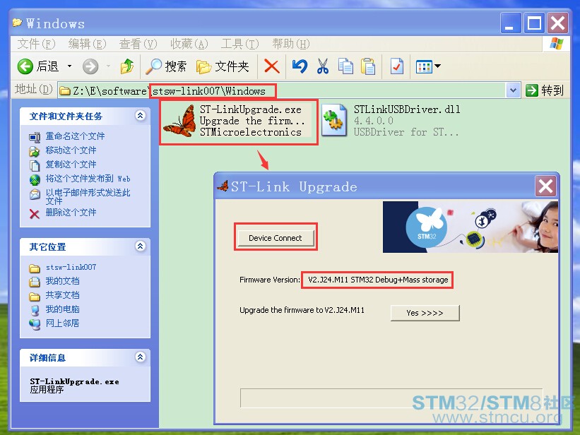

为了最大限度的使用ST-LINK提供的调试功能,你可能需要升级ST-LINK的固件,下载最新的ST-LINK固件(http://www.st.com/web/en/catalog/tools/PF260217),并根据情况安装,最新的和开发板上的一致,则不需要安装了,如下图示:
注意:如果安装了MDK-ARM v5及以上版本,里面默认的有ST-LINK Upgreade和ST-LINK驱动程序,但版本可能太低,这可能造成错误的升级或安装。比如,我的MDK-ARM里面的ST-LINK固件包就太低,不能用这个更新!由此看来ST-LINK Upgrade并不是实时联网获取最新固件的。如下图示:
至此,STM32F746G-DISCO的上电启动、驱动安装、固件升级等准备工作已经完成,随后可以在各类平台上进行开发、调试了,包括:MDK-ARM、mbed、EWARM、免费的AC6:SW4STM32、Atollic TrueStudio以及CooCox等。后续将在MDK-ARM中进行下一步开发和调试。
