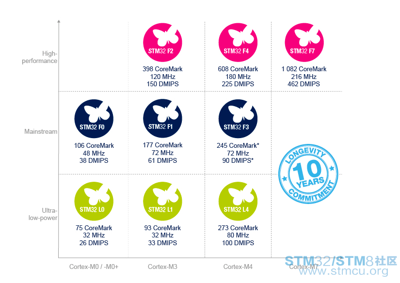

  和M3内核相比由于M4内核带有DSP和FPU这些优点,所以ST很多性能强劲或者低功耗系列都采用M4这个内核,比如F4和L4系列。作为目前ST产品线最为丰富和成熟的F4系列产品线分为3个类别:

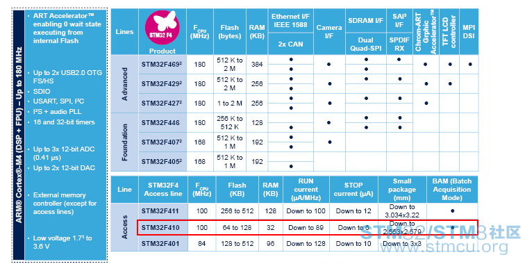

各个系列主要的参数对比如下:

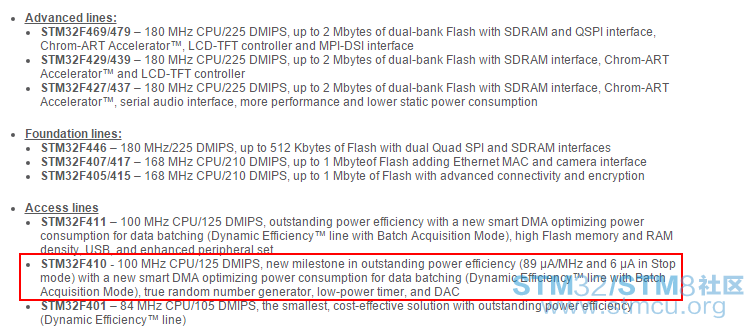

STM32F410作为F4系列入门级的产品线(Access Line),主要用于医疗、工业、消费品等需要性能和功耗相平衡的行业,其内嵌高度集成的内存和外设使芯片封装缩小到2.553 x 2.579 mm,从上面的图片中可以看到这在整个入门级系列中都是最好的。主要参数如下:
                ●性能:主频为100MHZ,典型性能为125 DMIPS/339 CoreMark
                ●功耗:运行模式:89 uA/MHz,STOP模式:6uA
                ●外设:专用的音频PLL和3个双工I2S

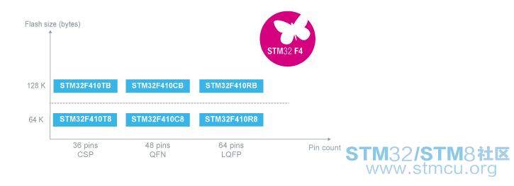

目前提供的封装和类别如下:

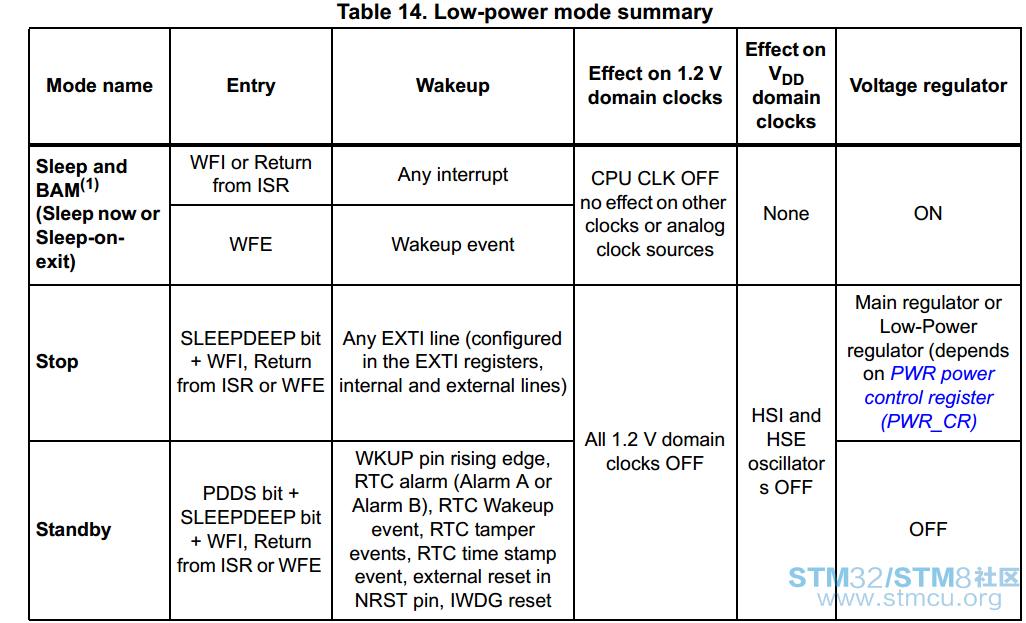

各种低功耗模式对比如下:

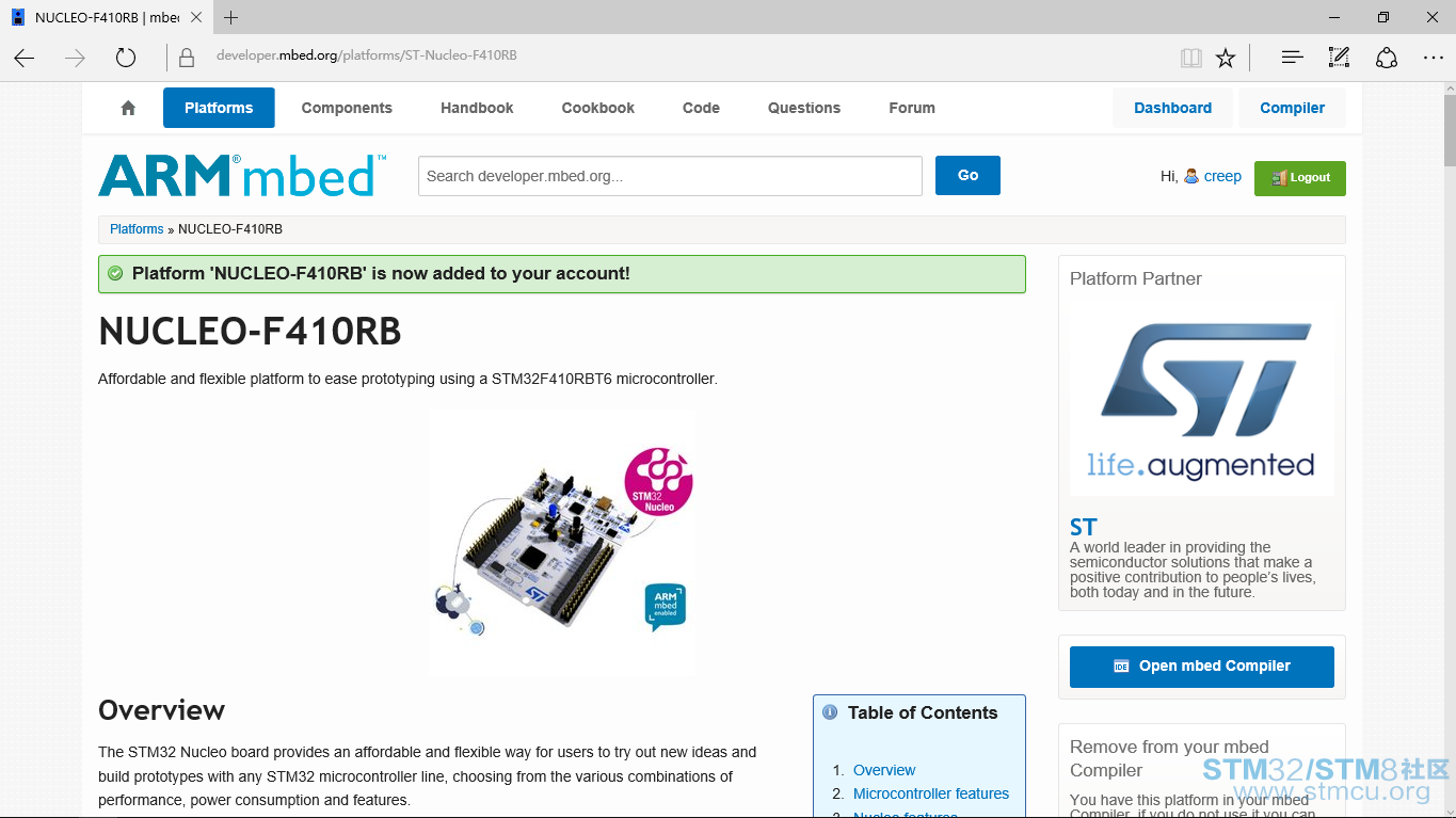

打开U盘设备里面的链接可以直接进入mbed网站,在这里可以看到可以看到该NUCLEO-STM32F410功能特性说明:
相应的扩展接口;
mbed网站资源丰富,很多开源的代码可以参考学习,在线的编译器能快速便捷进行功能验证和测试:

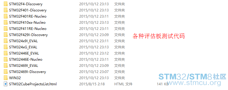

Project文件夹下的各种评估板测试代码(大宝藏),有了这个还要啥自行车....
STM32F410-Nucleo测试代码:
    整个CubeF4开发包结构清晰分类合理,上面的每个测试代码都可以使用keil、IAR等IDE打开,每个工程都有详细的Readme进行描述该测试代码的目的和使用方法。

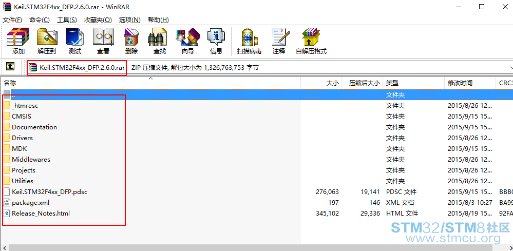

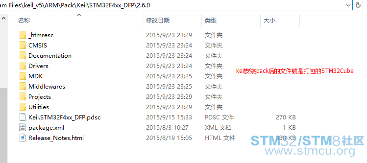

    当我们使用keil开发时要下载一个F4对应的PACK,这个Pack就是打包的STM32Cube的文件然后加入芯片的一些架构信息用于keil生成工程使用,我们可以在keil的安装目录下看到这个被打包的STM32Cube。
所以如果从ST网站下STM32Cube如果很慢时可以直接把从keil网站上下载的PACK后缀修改为rar压缩文件直接使用即可,不过有可能KEIL的PACK更新慢于STM32Cube。

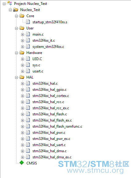

3、然后在建立几个文件夹放置HAL库,mian函数、硬件外设

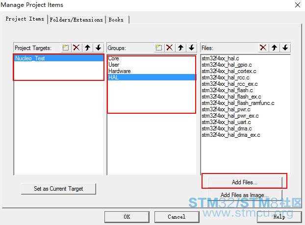

4、将文件夹加入到工程中
5、建立LED,UART、SYS,MIAN等文件并添加到工程中
6、最后完善mian函数,完成LED闪烁和串口输出信息,编译下载即可看到预设的现象。
