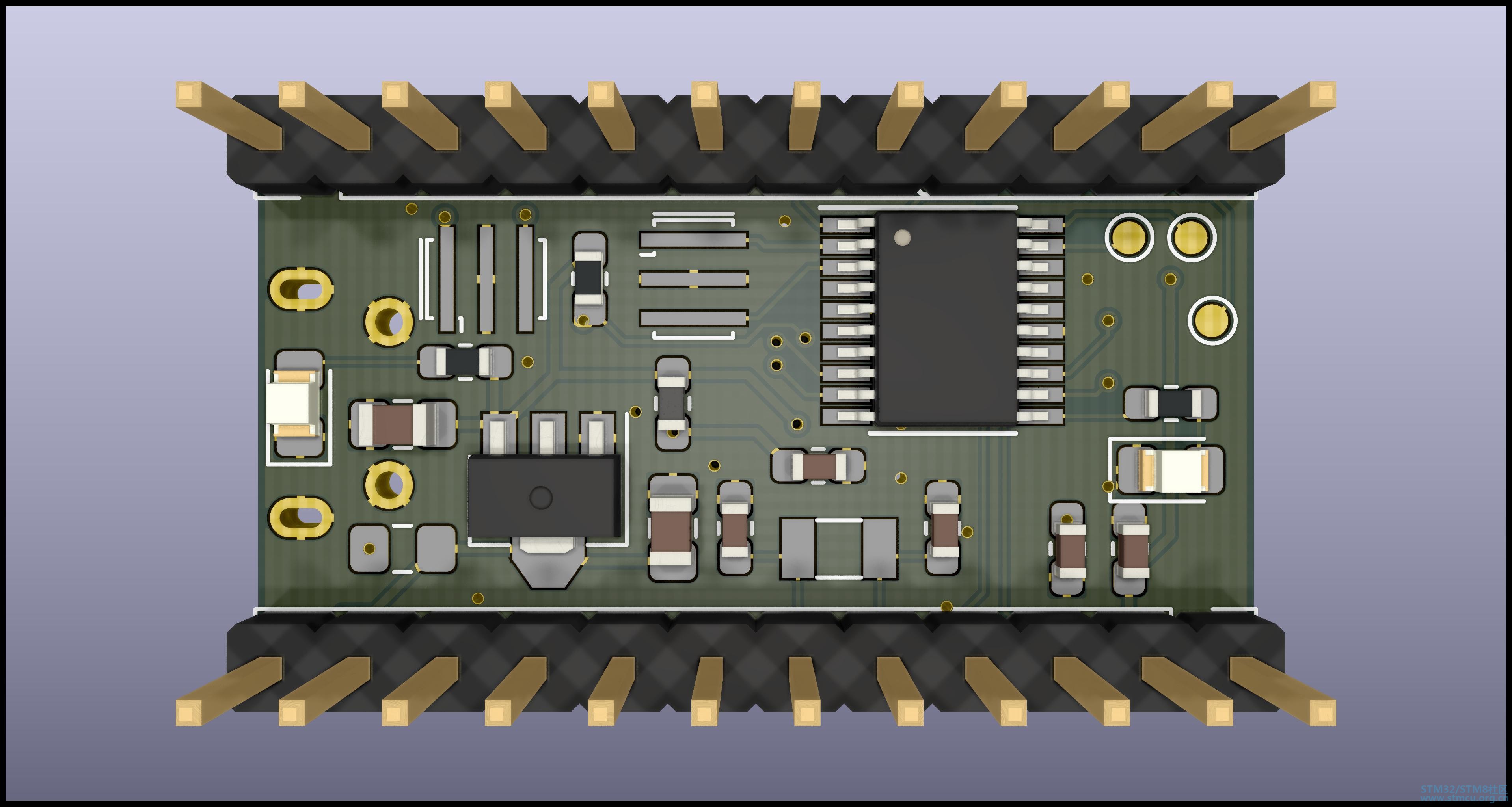

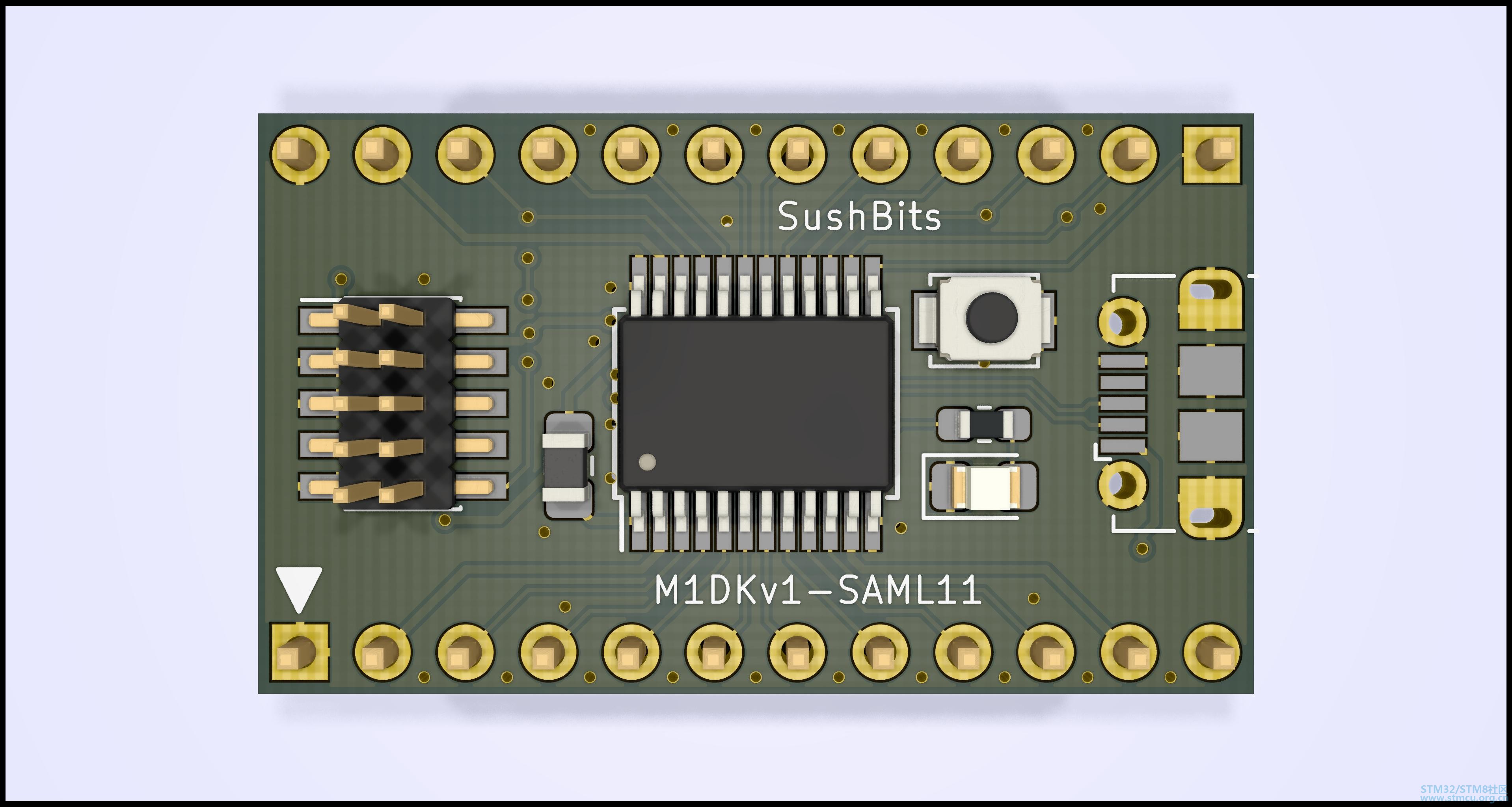

供您参考:我之前设计的一块 ATSAML11D16A 核心板。目标芯片有 24 个管脚,除了内置 SMPS 的 LX 以外全部引出,且除了个别例外,排针管脚与目标芯片管脚一一对应。模块物理规格是 2.54 脚距 15.24 排距,兼容传统宽体 DIP-24。模块反面还集成了一片 STM32F042,运行 Devin Lai 的 DAP42 CMSIS-DAP + USB 转串口固件,作为内置 USB 调试器,相当于集成了 ST-Link(因为目标板是 Microchip 的,因此集成的应该是相当于 Atmel ICE)。整个设计是双面板,双面贴片元件工艺,电路板直接压着嘉立创的双层工艺极限做的,虽然没叫我加钱,但我还是被审单员抱怨了(不过我照这个工艺也做了很久了,他们现在也是习惯了)。3 Q( d$ y7 ]% o) G" K
图片是 KiCad 的 4K 光追渲染效果图。6 s7 E( v6 H$ E) _! ~! o
ATSAML11D1-EVK-Front.jpg   \& j' G( u: `! p
ATSAML11D1-EVK-Back.jpg 2 t! g: m- N, F& Q
