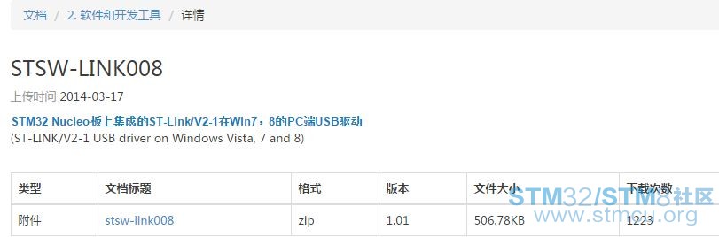

看到部分网友关于驱动安装的问题,再此发一篇帖子。之前电脑没有stlink驱动,收到论坛送的板子,今天终于看到LD2、LD3亮了,原来是线的问题。高兴。
; S/ Q% j2 h( o3 a: J% m# j- |但是显示“驱动安装失败”9 _' `( e, f, X
捕获.JPG ( [7 I% n& ]4 M! h# n
我的电脑win 7 32bit,下面是解决办法。在社区“资料下载”-“stm32f0”,找“STSW-LINK008”压缩包,为什么选择这个呢,因为它小。且适合win 7或8.下载解压, 驱动.JPG 选择你计算机相应的安装文件(32/64),然后再给板子上电,显示“正在安装驱动”过一会好了,再看设备管理器,H盘符出现。哈哈6 d$ R/ y$ j1 K- |" e, H4 G
. S2 }! f! |; s" V/ l$ y+ h 驱动安装成功.JPG
3 i( u' n0 k4 _" Z, o1 ^ 驱动安装成功2.JPG " [* ]3 y7 O8 X- O2 t3 v
开始我的042吧+ M# t' a6 {- N4 a1 r& e3 F& n

suoma 回答时间:2016-3-5 12:40:39
这个帖子也值得参考,其实问题很简单5 c. h+ m9 T* q- A  l1 f
【原创】STM32F3探索套件分享日志:关于STLink驱动安装不成功的问题 - STM32 - 意法半导体STM32/STM8技术社区 https://www.stmcu.org.cn/module/forum/thread-547248-1-1.html

myfocus-2048857 回答时间:2016-9-28 17:08:05
mark,backup
ynwscfsfi 回答时间:2016-9-29 01:04:38
搜下论坛有解决方法
Await_李深文 回答时间:2016-9-29 11:00:30
我之前也是驱动不行,后来安装了那个008就可以用了,开始还以为我的板有问题呢。
