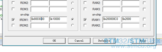

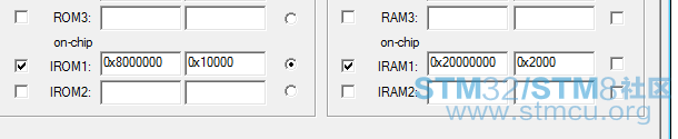

; h1 _3 p4 N' l. @( E/ d编译器默认8 M- f! F8 W: e$ e2 J) d5 B# t
( f8 l$ A. u% S8 x$ n" A, D& Y

/**************, D4 s& w- O4 M0 Z: T4 p( ^- _- `, B
APP程序* [1 K8 `1 `# {3 ^
#define  APPLICATION_ADDRESS    ((uint32_t)0x08004400): E: t( w9 R: F& M1 |/ m1 W& i5 u
void IAP_Set(void)8 ^. E# Q) G- r/ y' d
" w. F" K9 o' V: [: o   uint32_t i = 0;
( @$ L6 [! z/ w* V1 l) T. [/* Relocate by software the vector table to the internal SRAM at 0x20000000 ***/  7 p& v3 b3 l; O: j
  /* Copy the vector table from the Flash (mapped at the base of the application
' ]* k% o" q# W  n5 I% Y     load address 0x08003000) to the base address of the SRAM at 0x20000000. */       5 U) u% z4 Y' A3 f9 w4 l: G1 ^, O
  for(i = 0; i < 48; i++)
, |; c3 ?- Q9 y" n  {
8 P' h1 D* |: f, j) L4 F& F    *((uint32_t*)(0x20000000 + (i << 2)))=*(__IO uint32_t*)(APPLICATION_ADDRESS + (i<<2));
* j! ^# ?" i! T" ?& }% t, z; d* L, U }" Y- F7 u; M2 H
  /* Enable the SYSCFG peripheral clock*/
: t% S( l. e- T2 Z# m  RCC_APB2PeriphClockCmd(RCC_APB2Periph_SYSCFG, ENABLE);
% B. c. W4 q6 ~ 2 @/ P; U* J' z/ ]0 K6 P& g' h' f+ f
/* Remap SRAM at 0x00000000 */
' F& z% G9 ?2 _" U5 d  SYSCFG_MemoryRemapConfig(SYSCFG_MemoryRemap_SRAM);1 t. L# {+ _# {
: X- p3 V; L" Z0 ~6 ]% ?}) o2 E  r! g; l/ m  ~' c! ?
; D* W4 b% k$ @* o**************/9 _, r3 b3 x4 d, ~! d

楼主你好,我参考技术手册,那你的iap  和原子的iap对比,发现M0内核的芯片SCB寄存器组里没有中断向量表偏移寄存器,不能设置中断向量表偏移,,然后我写的BOOTLOAD 下进去,APP程序不进中断就能运行下去,一旦进了中断,PC就跳不回来了,程序死了,,,,  我根据你的代码,在app程序一开始就把存储在FLASH的app程序前48*4个字节复制到SRAM,把SRAM重映射到0x0000000, 应用程序没反应,好多问题啊,,,
c_lass 回答时间:2016-5-25 11:50:26
好像发现问题了,你app程序的SRAM起始地址是0x200000c0,0X20000000-0X200000BF是存储中断向量表,然后映射到0x00000000 里去吧,0x200000c0之后的空间作为应用程序的堆栈吧
c_lass 回答时间:2016-5-25 12:41:03
我的问题解决了,就是没有在SRAM这里设置起始地址为0x200000c0,楼主给力
