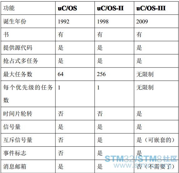

Ⅰ、概述 该文写针对初学µC/OS的朋友,基于以下平台来一步一步移植µC/OS嵌入式操作系统。UCOS移植相关平台: 系统平台:µC/OS-II (最新V2.92版) 硬件平台:STM32F1 (适合F1所以系列) 开发平台:Keil(MDK-ARM) V5 1.为什么是µC/OS-II? 原因在于µC/OS-II是一个比较成熟、稳定的系统,与µC/OS-III比较有些机制相对简单很多。但你掌握了µC/OS-II,µC/OS-III很容易就理解了。 2.为什么是STM32F1? 硬件平台是在移植的过程中比较重要的一点,也就是说,不同的硬件平台,移植过程中的端口(uCOS-II\Ports下源文件)存在一定的差异性。 但是同一内核的芯片,在系统移植的过程中基本上类似,也就是说,你掌握这一种内核(如:Cortex-M3),你移植相关的芯片就很容易了。 还有就是,你掌握了移植的原理,不管在什么芯片上移植你都会觉得不是那么难,笔者在51、430、ST等众多芯片上移植过µC/OS,问题都不是很大,只要用心,相信都会没问题。 % @# e' g% p$ c3 k3.为什么是MDK-ARM V5? 这里没什么好说的,个人爱好,喜欢使用最新的开发平台。其他平台(如:IAR)与系统软件关联性不是很大,你也可以试着用其他平台进行移植。 笔者将“UCOS移植详细过程”分为多篇文章来讲述,敬请关注。 关于本文的详情请往下看。 " M2 a" y% V0 i4 M0 D8 G8 h k0 U2 Q) |5 j4 B5 A9 u Ⅱ、关于µC/OS µC/OS-II是Micrium公司开发的一套嵌入式实时操作系统,应用非常广泛(工业、医疗、航天等)。µC/OS-II具有裁剪性(配置资源多少)和高度的移植性,所以很受嵌入式开发工程师的追捧。 µC/OS总共有三大版本(μCOS、μCOS-II和μCOS-III),这三个版本也存在很多差异,该文主要针对初学者,因此围绕µC/OS-II来讲解。它们之间的差异对比可以参看相关文档(uCOS-III用户指导手册)。 http://yunpan.cn/cRU7gefa6gcma 访问密码 8c7d

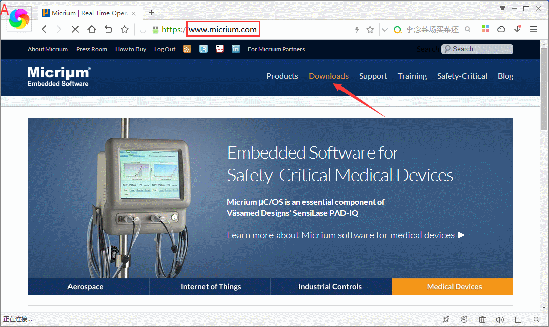

( d3 L3 Z( l. X; K& K& T ' t/ I$ l% t5 r, B# m" I- j0 W Ⅲ、准备工作 1.µC/OS软件工程包下载 µC/OS-II可以在Micrium官网下载(需要账号),也可以到我360云盘下载。 Micrium官网下载地址(需要账号): 我360云盘下载地址(定期更新): http://yunpan.cn/cRzcf8eSacEhE 访问密码 1235 Micrium官网下载流程图:

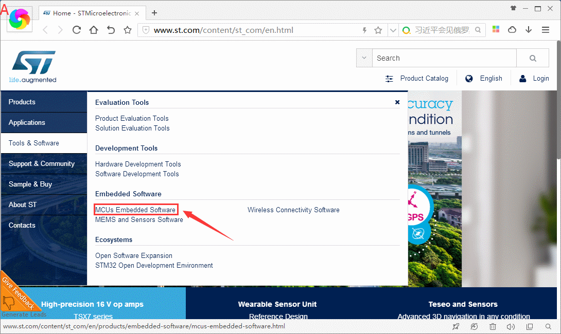

- B8 @" L; r" }# S* | 2.ST标准外设库 Micrium官网下载的软件是使用比较老的ST标准外设库,这里我们下载最新的外设库。 ST官网下载地址(需要账号): 2 n2 H& s; p; s8 v 我360云盘下载地址(定期更新): http://yunpan.cn/cSaCpGejMSfr8 访问密码 60ae / Y: U+ z, Z# `: d* E1 Q8 B5 p& ^9 r ST官网下载流程图:

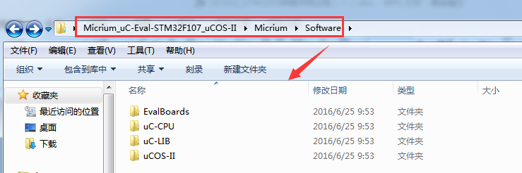

3.MDK-ARM下载与安装 Keil官网下载地址(需要账号): . C8 D3 b+ M. ~0 {) B' V0 m 我360云盘下载地址(定期更新): http://yunpan.cn/cPYaeY23RSsbb 访问密码 9aba 8 D- E6 u j+ u. k- h) f8 ?& Q! E4 @( I8 }0 I; o2 X Ⅳ、移植过程(文件描述与提取) 1.软件工程文件夹描述 从Micrium官网下载的软件工程包解压之后会发现里面有许多源程序文件,其实对于初学者来说,里面有很多文件都不会使用的。这里我们以下载的软件包“Micrium_uC-Eval-STM32F107_uCOS-II.zip”解压来说明一下里面的文件。
EvalBoards:评估(开发)板相关文件;主要是配置底层和系统,我们会提取部分有效文件。 uC-CPU:CPU相关文件;我们使用ST标准外设库配置一些模块,不使用该文件夹下文件。 uC-LIB:这个是Micrium官方的库,初学者这里也不使用。 uCOS-II:这个文件夹才是关键,我们移植的内容基本上就是这里的文件。 5 Q L# O) u/ u- t3 P! f7 ~/ o1 q! i) I 2.提取工程中有用的文件 我们主要提取EvalBoards和uCOS-II下文件。

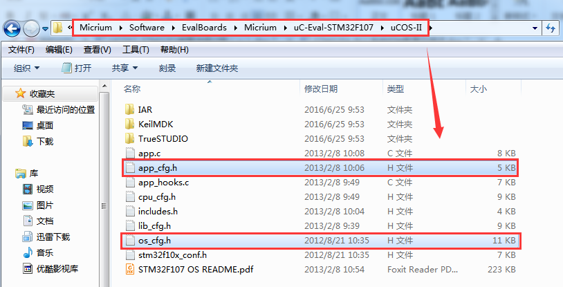

app_cfg.h是应用配置的文件(如:任务优先级、堆栈大小等)。 os_cfg.h是系统配置的文件(使能相应功能函数,也就是所谓的裁剪系统)。 将这两个文件提取至我们自己新建工程app文件夹下。

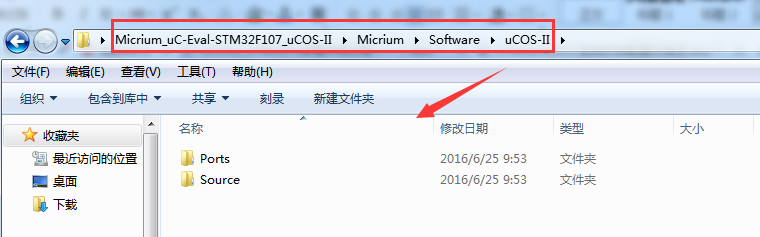

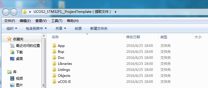

Ports是与系统息息相关的端口配置文件。 Source这个不用说了,就是OS全部文件。 拷贝整个uCOS-II文件夹(里面)到我们工程。 ; n' X2 \& k# i4 ~) |1 V* J' R: B4 Y; F M/ @ 3.提取ST标准外设库有用的文件 Micrium官网下载的软件工程包也是使用标准外设库建立的工程,但那是老版本的标准外设库,因此,我们需要使用ST官网最新的标准外设库。 提取的文件过程我不在描述,最后我会提供下载链接供大家下载。 ; |- G" y% O7 @5 x# \) t# \* m+ R4.整合提取的文件 Micrium官网下载的文件 + ST下载标准外设库 + 提取整合 = UCOS2_STM32F1_ProjectTemplate(提取文件),如下图:

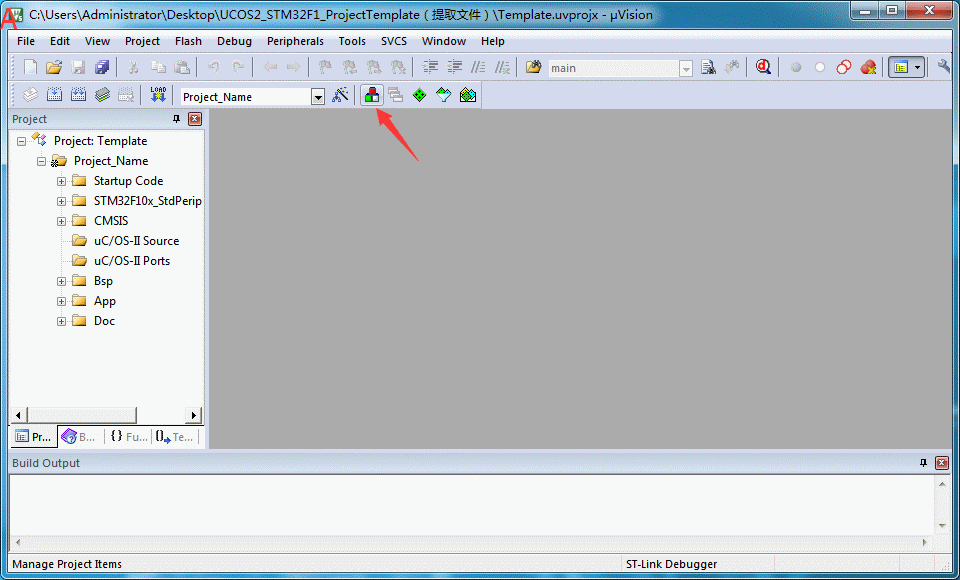

可以在我360云盘下载整合提取的文件: http://yunpan.cn/cRz7TxwWex9Wc 访问密码 70f4 & O3 K: |; U4 o' k- |" mⅤ、移植过程(新建工程及文件) 1.新建工程 配置的时候需要将uCOS-II下的文件添加到工程,同时也需要将他们的路径配置好。 如下动画:
