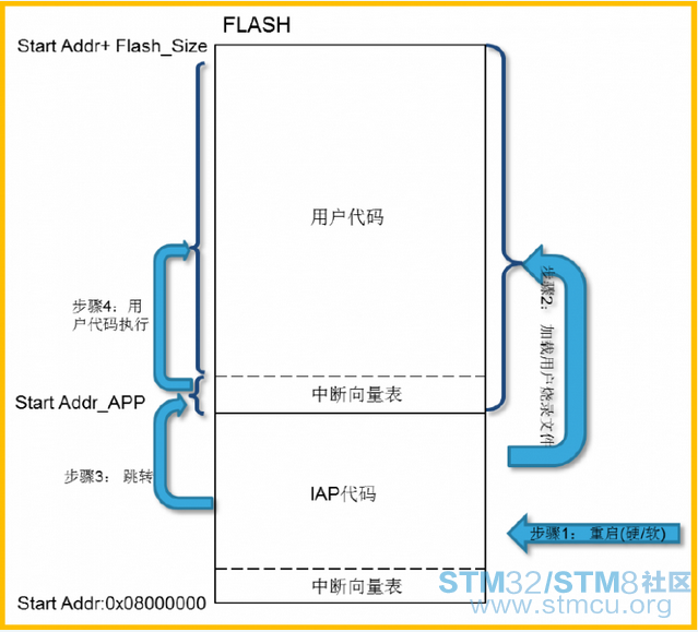

+ k& d: J6 F0 \" b3 R1 \1 bIAP(In application program)主要为使用者提供了一种更加灵活的固件升级方式,可以根据应用需要定义何时、何种情况发生时进行固件升级。在介绍步骤前,需要对IAP原理有一定认识。结合下图(仅供参考,IAP实际应用方式更加灵活),IAP的应用中,用户程序与IAP驱动程序位于不同的存储区域。在应用过程中,利用IAP驱动程序将用户固件加载到固定位置,完成升级。更多关于IAP应用介绍请参考AN3965。
+ ?' f8 d0 X) N5 X% y其中,IAP驱动程序首先烧录固化,并不会随着用户程序的升级而改变。用户固件升级完毕后,在IAP驱动程序引导下,跳转到用户固件对应Flash位置,执行用户程序。
: a4 G  q* v6 k5 l+ _" J
0 g( C; ]) V$ W8 n; \; m6 Z

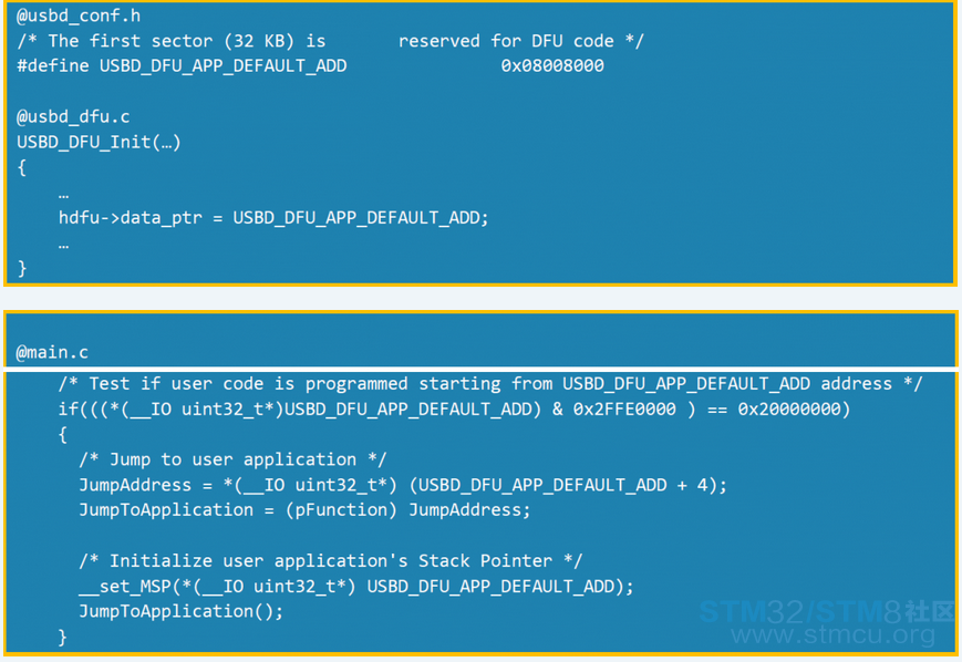

! ^% i: H0 |( G用户固件对应的首地址被定义在0x08008000。用户也可以自定义地址,需要注意如下几点:
. p8 N5 G% n1 J3 c5 J1. 禁止定义在0x08008000地址前(STM32F7系列,0x0~0x0800FFFF属于Sector0,已经开辟为IAP驱动程序区域)& b4 M9 l( o* ^% u5 H# d0 w0 y
2. 自定义地址所属Sector在升级时会全部擦除,即使定义地址并不位于对应Sector的首地址
; ?; o2 s. [- c$ p" d8 A6 q3. 自定义地址需要保持512-byte对齐
3 {) K; m  ^/ ]/ d- ~1 S4. 自定义地址需要与用户固件对应的装载地址以及用户中断向量表地址保持一致
+ T" x6 ~. A( J( H在实现跳转到用户程序的代码中,将用户中断向量表中第一个4字节指向的栈首地址分配给MSP。第二个4字节为复位中断向量,指向执行首地址。

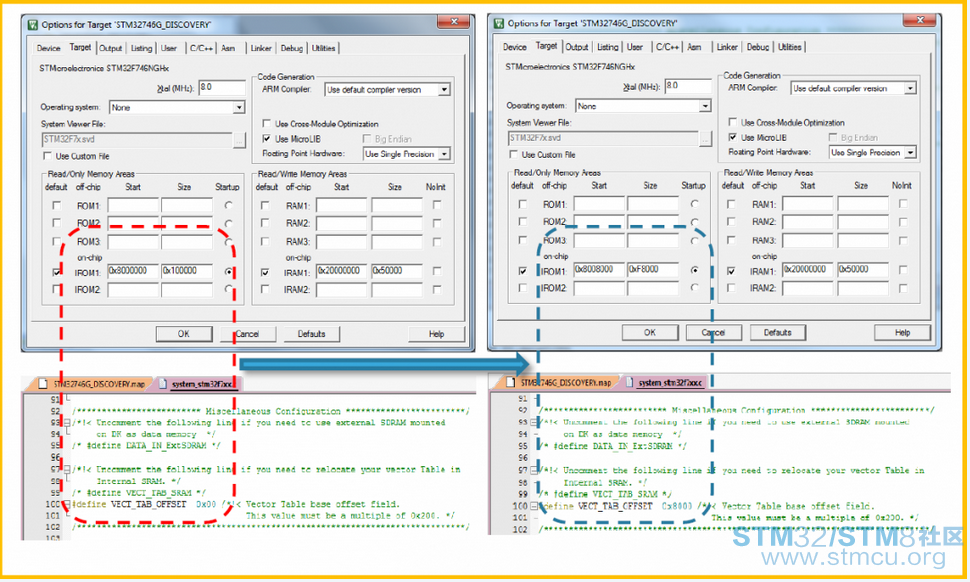

本IAP驱动程序中,用户固件装载地址相对于0x08000000偏移地址为0x8000。在MDK中,改动前后比较如下图所示。
) Z2 d! x' V' C5 k, Q% A% v/ f, N+ H0 N2 {0 z

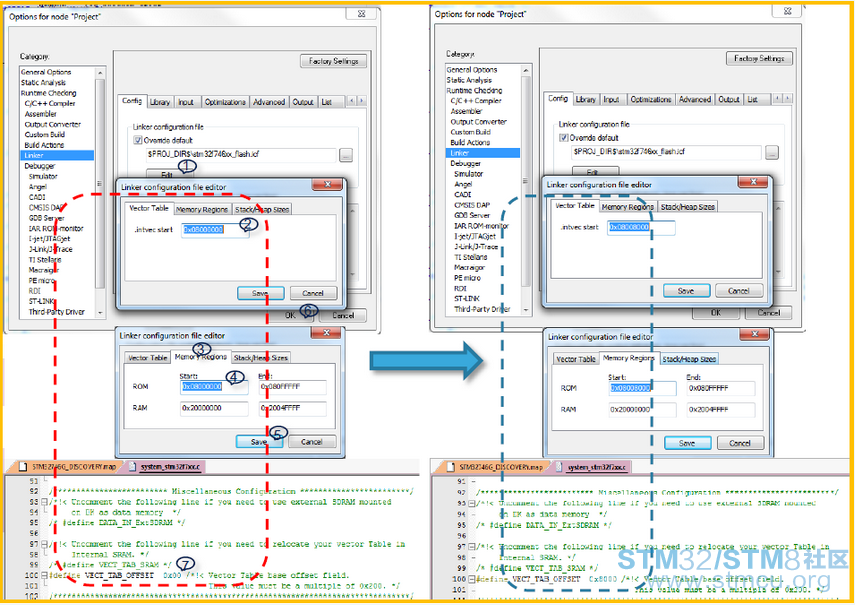

在IAR中,更改步骤如下所示。
. F) t1 }1 E# w3 N5 R' [$ p/ H7 _& \& u: S* z' i, w7 y
5.png 7 y# D4 |; C" ]  g5 X0 g
3 {' ~0 p+ s- B. j% _: j! j% e

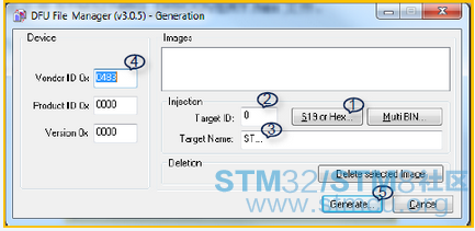

4 U( Z' y; A+ ~1 W& {3.4 用户固件转换与升级  k/ p" ]; D' c* E

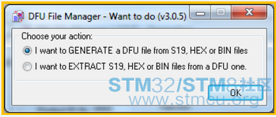

打开Dfu file manager工具,点击OK,进入转换工具主界面。
1 G5 Q7 ~7 E! v7 \4 n0 z* D1 P1 ~, {- i) L6 R. [6 a
6.png ; K( O3 F/ u6 K& ]3 C" ~
; V& x/ {1 u7 E/ _- G+ g! Z按照下图步骤,首先载入生成的HEX文件(STM32746G_DISCOVERY.hex);然后在Target ID、 Target Name、 Device properties中自定义内容,这部分内容在DfuSe Demo工具中选择.dfu文件时会予以显示,并不影响烧录文件内容。最后,点击Generate完成HEX文件DFU文件转换。& V& t; ?# E: d( T& S( g4 R$ U
9 b0 k! W- ^. V7 T* B6 \
7.png : j+ Z" Y3 c+ `" y9 W4 p

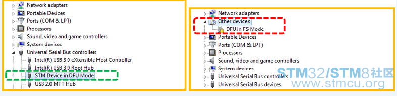

为STM32F746G-DISCO板供电,通过USB线将板上USB_FS接口与电脑相连。由于ST Discovery板已经加载了IAP应用程序,并且没有有效的用户应用程序,因此在IAP应用程序中,直接进入USB DFU模式,以供电脑识别USB DFU器件。正常识别情况如左下图。& y! M, z6 g, ]) [7 W+ k+ a
右下图情况是由于没有正确装载Driver导致,可以通过右击“DFU in FS Mode”选择更新驱动程序软件\浏览计算机以查找驱动程序软件(驱动文件位于DfuSe v3.0.5安装目录\ DfuSe v3.0.5\Bin\ Driver)。
. a: p% p6 r) a

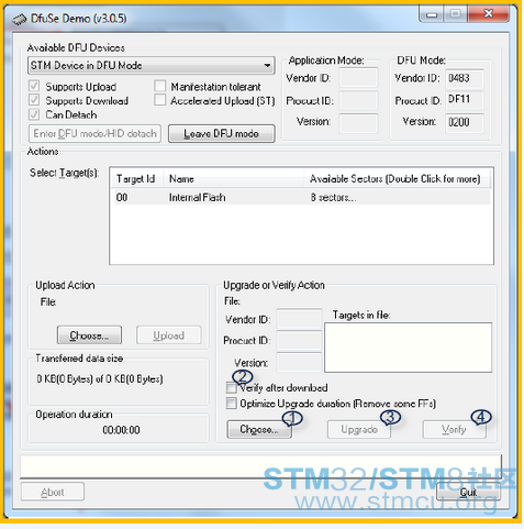

* F: |) S  l( f+ Q  I9 m( I$ s打开DfuSeDemo,结合下图步骤,点击’Choose’加载之前转换的.dfu文件;选择配置;点击’Update’完成擦除与下载;另外,可以通过点击’Verify’验证是否下载成功。更多关于DfuSe内容,请参考UM0412。) q2 @7 Q' v) @+ M( I+ q8 }" b
; l, Y5 I( z% ]  q, |3 p: c
9.png . }3 h/ W& S6 _9 d9 \/ w% b' Z
* }; ?, F8 W( k  B: e
用户固件升级完成。重启后,正常进入用户应用。如果重启过程中,板上USER键按下,进入USB DFU模式,等待升级。0 m2 \4 G( |) ^% r- v( x* v
