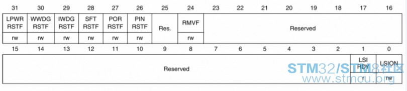

在参考手册中,关于RCC_CSR 寄存器的描述如下:+ y; x3 I! D  Z- V/ m- F$ P6 O
# h+ H5 W" R  P5 D" z& E7 I# H0 h/ d% ?! D/ _- |
表面看来,对各复位源的分割是很清楚的。

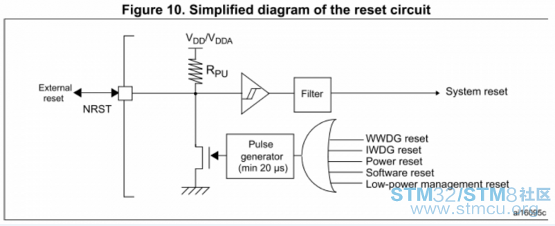

- s- v2 ^7 o, w, Q4 a- D/ _然而,在分析NRST 引脚造成的复位时,还需要查看复位电路的框图。
7 O7 U2 R# \' A# o 12.png ; Q3 n+ i! d4 f+ P1 n- O+ N
6 F7 l$ I/ ]6 d$ O/ [
从上图可以看出,当发生其他复位例如看门狗复位时,同样会在NRST 引脚上送出一个至少20us 的低
4 ~  R( q" |! q/ W9 M# b脉冲。在文档中对这一点也有明确说明。+ x8 K" F  q: t
而复位标志PINRSTF 在内部设计中,只要是其上有低电平,就会被置位。因此,当发生其它复位时,8 b% ?* V% n& L0 C, z
该位也有可能被置位。关于这一点,在手册中的说明不够符合国内客户习惯,容易造成误解。
4 b! Y3 E! i' P6 S) n( p  m! `
: }2 c5 U  T3 \" |/ x& `" `% E- e* Y3 X那么如何判断复位源呢?
! z8 s  |. r' T( q8 E/ W, R: Q考虑到上述因素,程序中只要略加判断就可以处理,即:: F0 K3 B5 {5 v
首先判断是否有其它标志被置起。例如,同时有看门狗复位标志和PINRSTF 标志置位,则表明是看门" H: E/ A$ h5 U
狗复位。
& z8 F* j" d9 ]9 p# O若仅有PINRST 标志被置位,则表明是NRST 引脚被拉低产生的复位。
7 s! x, S, S  b( i, A- y' Q0 `) U: ], W( r
