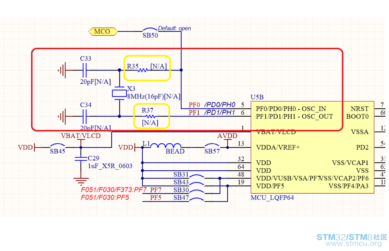

我准备用STM32F303CCT6,  晶振用外部无源8MHZ晶振,   我看到很多STM32F3系列的DEMO板上  外部晶振两端都串了电阻,   我不知道这个电阻是不是必须的? 如果是必须的,阻值要多大?    还有就是8M晶振一起组成震荡电路的电容要多大啊?以前STM32F103上一般用22pf,  我看到现在有STM32F3系列的开发板有的用20pf, 我现在不知道该用多少?

这个电阻不是必须的,看下手册上有写,实际使用上不用的例子多的是,电容的使用有个公式,在英文的手册上有详细的讲解,主要和晶振有关。
