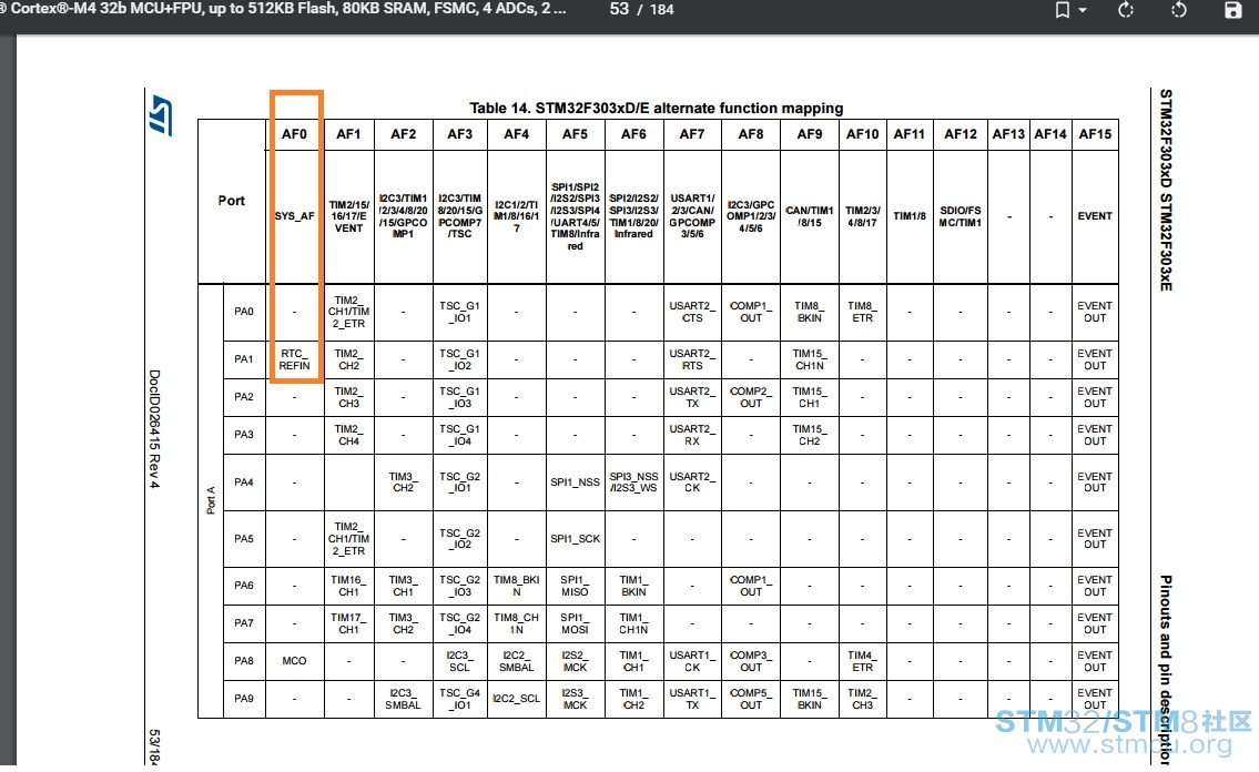

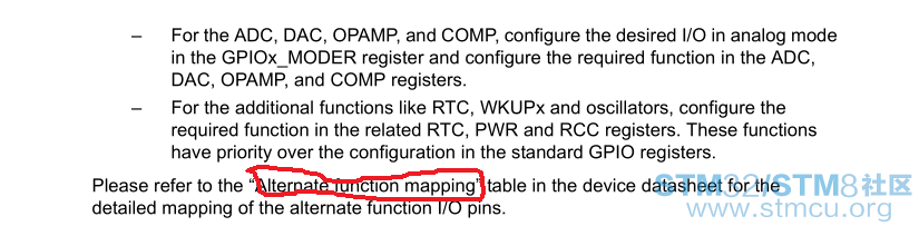

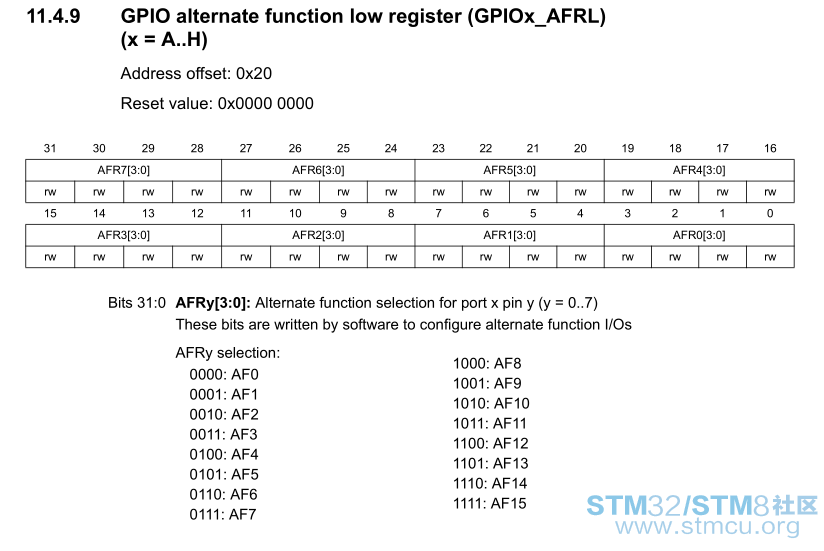

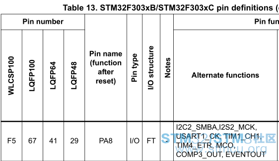

STM32F303VC的引脚功能复用问题 这个芯片有很多引脚复用 比如PA8,我想用复用功能的COMP3_OUT,该如何配置寄存器,STM32F303VC的数据手册里面么有这方面的说明
如何选用对应复用功能
还有如何找到Alternate function mapping?
感谢管理员的大力支持,现在问题终于解决了,首先找到了Alternate function mapping这个表,知道了GPIO的复用关系,
之前我范了一个低级错误,我的程序是用汇编写的,应该是ORR,我的程序写成了AND,最后发现了就解决了,发现F3的比较器蛮好的,可以帮忙减少模拟器件,减少成本,推荐大家敢于尝试新的东东,为了便于讨论,我建立了一个QQ群210325486,方便大家进来交流学习

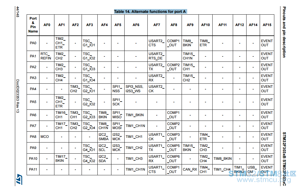

第一步,看数据手册的映射功能:找到PA8复用功能的COMP3_OUT的配置值  是AF8。

STM32固件库中的stm32f30x_gpio.h中有定义各个AF的选择。如:
  * @brief  AF 8 selection
#define GPIO_AF_8            ((uint8_t)0x08) /* COMP1_OUT, COMP2_OUT, COMP3_OUT, COMP4_OUT,
                                                COMP5_OUT, COMP6_OUT */
废鱼 回答时间:2016-9-2 15:28:25
看GPIO.H中的AF8定义,这里都描述了选择后的功能。

废鱼 回答时间:2016-9-3 08:56:35
在硬件手册中Table 14. Alternate functions for port A 开始介绍AF的选择:
对,PA8,也可以配置,关键是经过多次尝试,结果都不对,比较器还是木有输出结果,你做过这样的配置吗?

1.配置成复用模式
2.配置相应的输入输出模式
