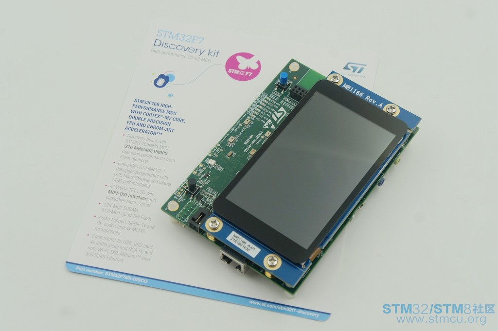

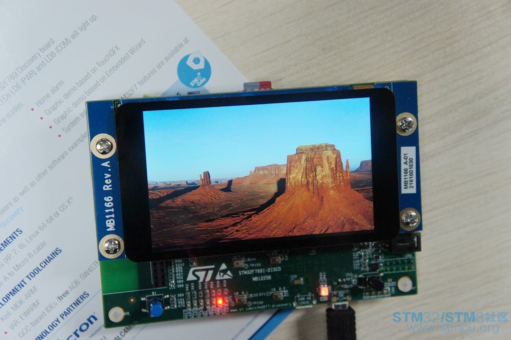

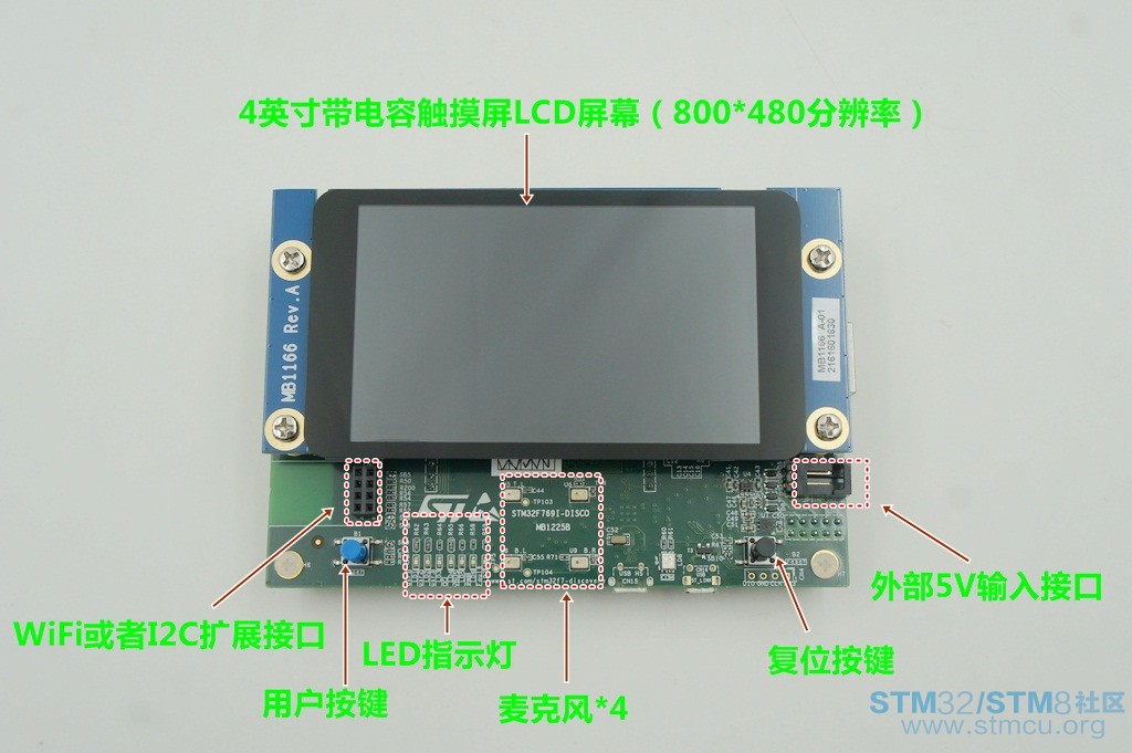

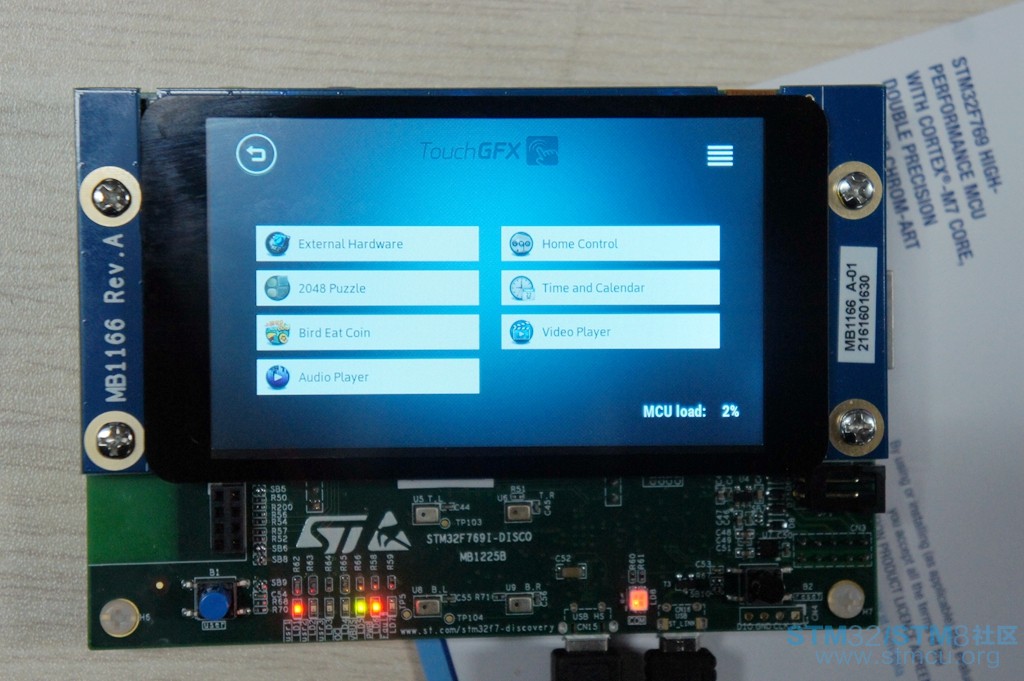

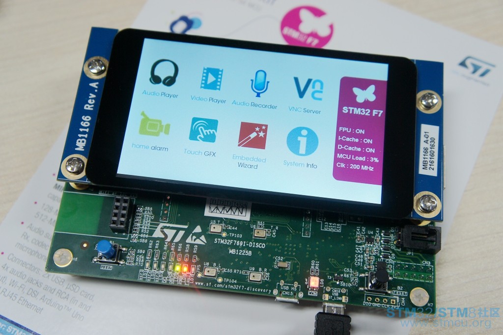

高大上的东西,一看到屏幕就欣喜不已。
4英寸的电容式触摸屏,完美。

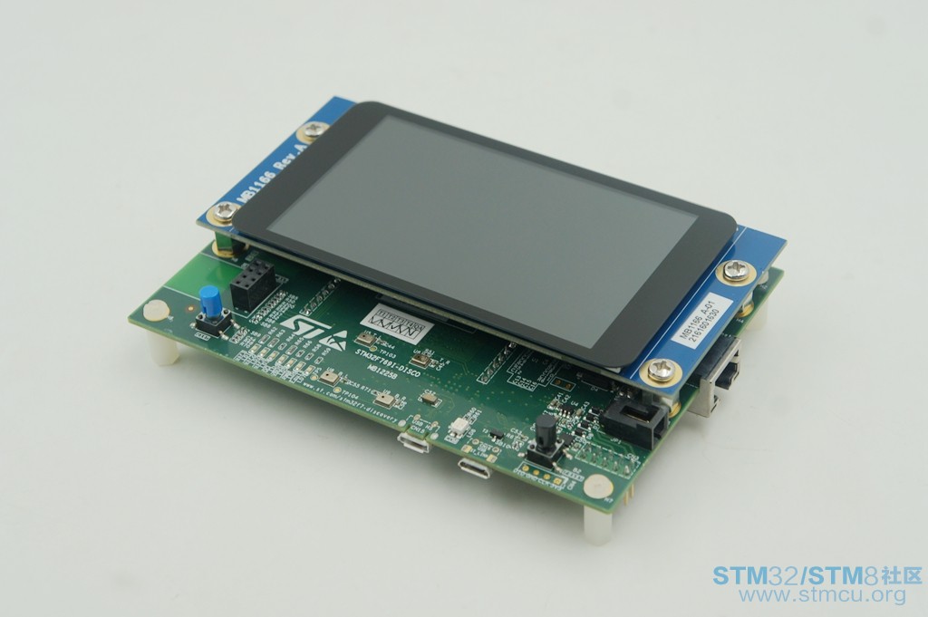

来张板子侧面角度欣赏下

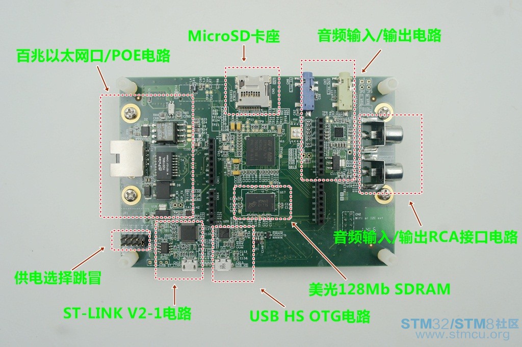

STM32F769 Discovery开发板正面的板载资源
STM32F769 Discovery开发板背面的板载资源

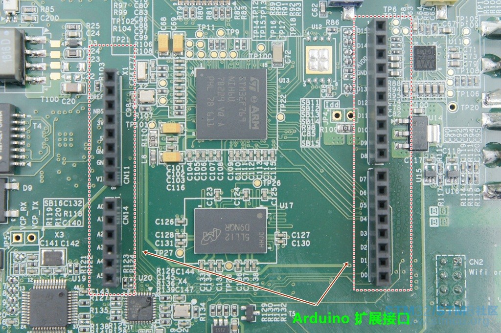

其中可以看到这板子也是兼容Ardunio扩展接口 file:///C:\Users\simon\AppData\Local\Temp\ksohtml\wps296C.tmp.png

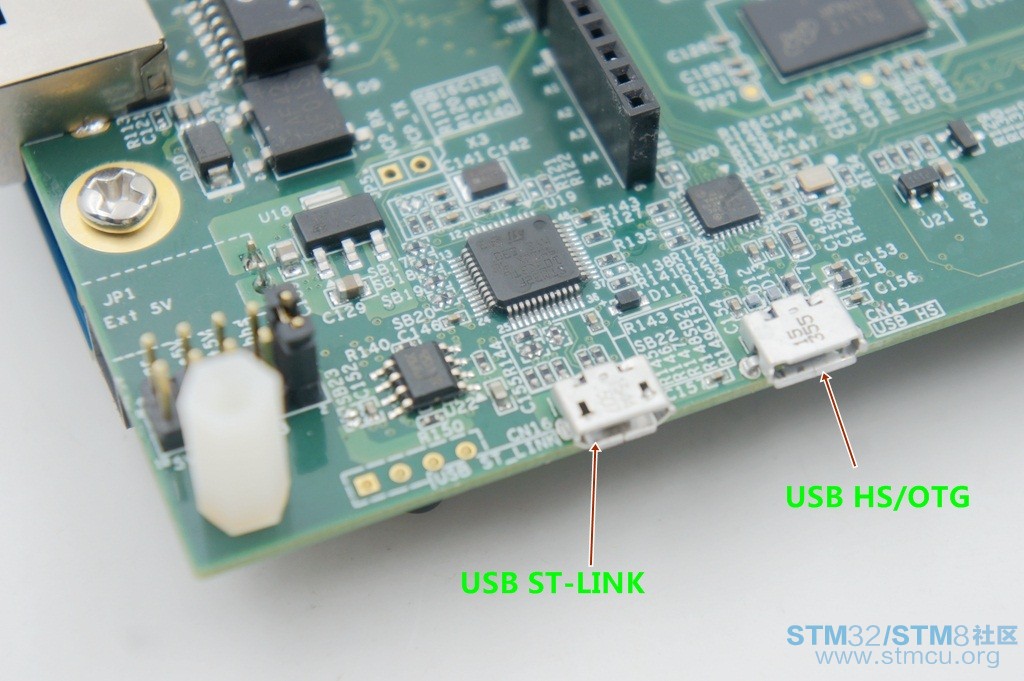

开发板的主控的话留后面再说,先来看下开发板其它接口的细节图。ST-LINK不陌生,基本上目前所有的ST开发板都自带,另一个MicroUSB接口带有USB高速以及OTG功能,是通过板载的USB3320收发器实现的。

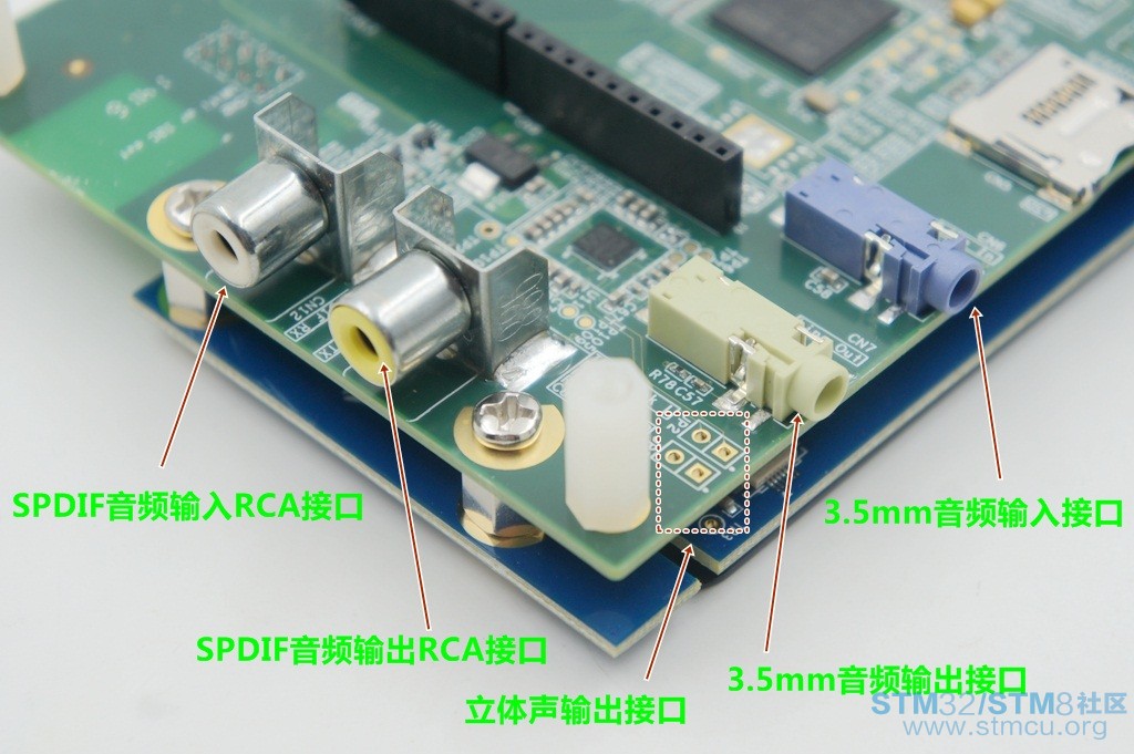

STM32F769 Discovery可以说有3种音频输出方式,比如通过SPDIF音频输出的RCA接口,或者是3.5mm的音频输出接口,另外板子也预留了立体声输出的输出孔接口。其中RCA输出接口是通过主控器STM32F76969NI实现的,而3.5mm的音频输入输出接口是通过板载的WM8894音频codec实现的。

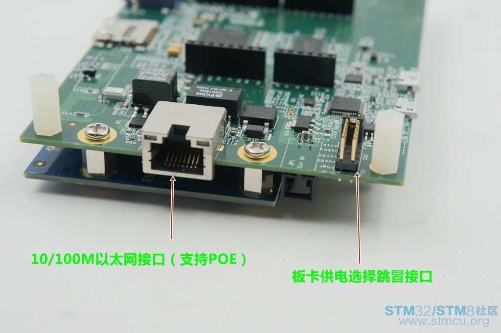

STM32F769 Discovery开发板比较特别的地方是支持POE(Power over Ethernet)传输,除了支持10/100M的以太网功能,还可以通过以太网实现供电,说到供电,此次的STM32F769 Discovery开发板确实给了我一个大大的惊喜,板卡可以通过5种不同的方式供电,比如说刚说到的POE供电,当然,这需要相应的外围电路支持,供电电压为48V DC,然后电压通过板载的POE模块转化成5V的直流供电提供给板卡供电,这是一种供电方式。
另外,板卡可以通过ST-LINK的MicroUSB接口供电,这个大家不陌生;通过上面介绍的USB OTG功能的MciroUSB接口供电,这又是另外一种供电方式;还有通过板载的Arduio扩展接口的5V供电,通过板子本身的5V外部接口供电,最后,有必要提一下,很多时候我们只有最常用的MicroUSB线材供电,然后很多时候因为受制于电脑端口的500mA输出电流,板子搭载更多的外设可能无法有效运行,这时我们也可以搭配适配器实现在ST-LINK端接口更大功率的供电,非常方便。有一点要特别注意,STM32F769 Discovery开发板的不同供电都需要调节板子相应的跳冒接口。

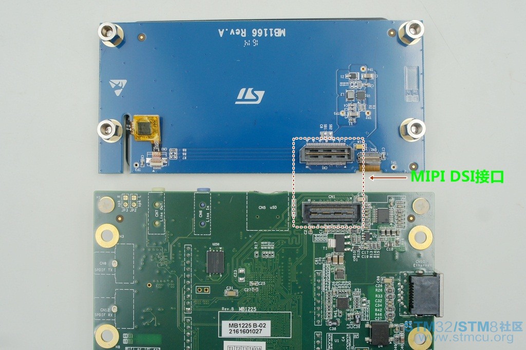

4英寸的屏幕模组与STM32F769 Discovery开发板的连接是通过MIPI DSI接口实现的。如果没记错的话,全球首款集成MIPI-DSI接口的MCU就是ST搞出来的,MIPI-DSI即移动产业处理器接口的显示标准规范,该串行接口通过少量引脚即可连接显示器,并能够提高支持的显示分辨率。我们通常能在网上智能手机、平板的拆解中看到,至于微控制器集成MIPI接口,也是那些有胆量的半导体商才敢搞。

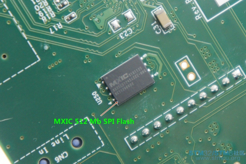

屏幕下还能看到搭载的MXIC 512Mb的Quad-SPI Flash芯片。

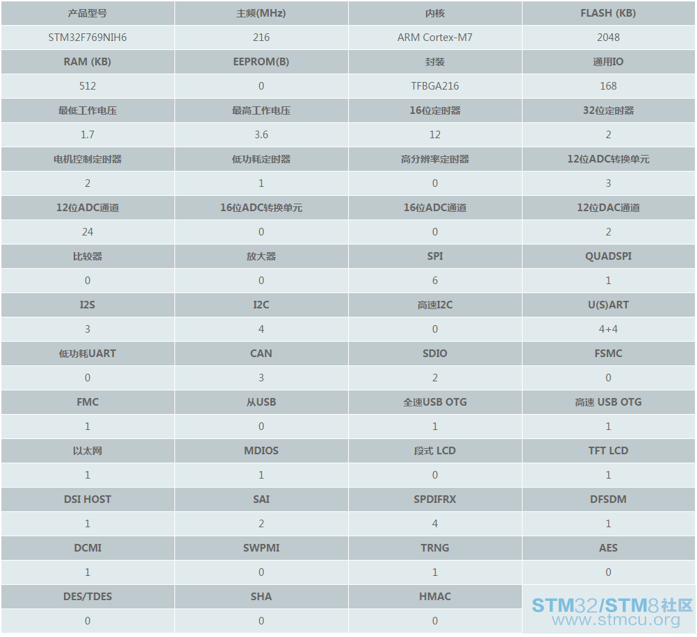

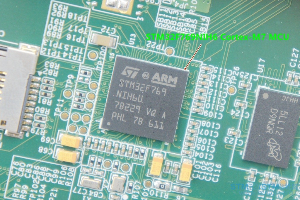

最后,来看下板载的主控芯片,ST的又一大基于ARM Cortex-M7微控制器的力作,具体型号STM32F76969NIH6,采用了TFBGA216封装。
STM32F76969NIH6产品参数如下,想了解更具体的可以去下载ST官方的规格书。

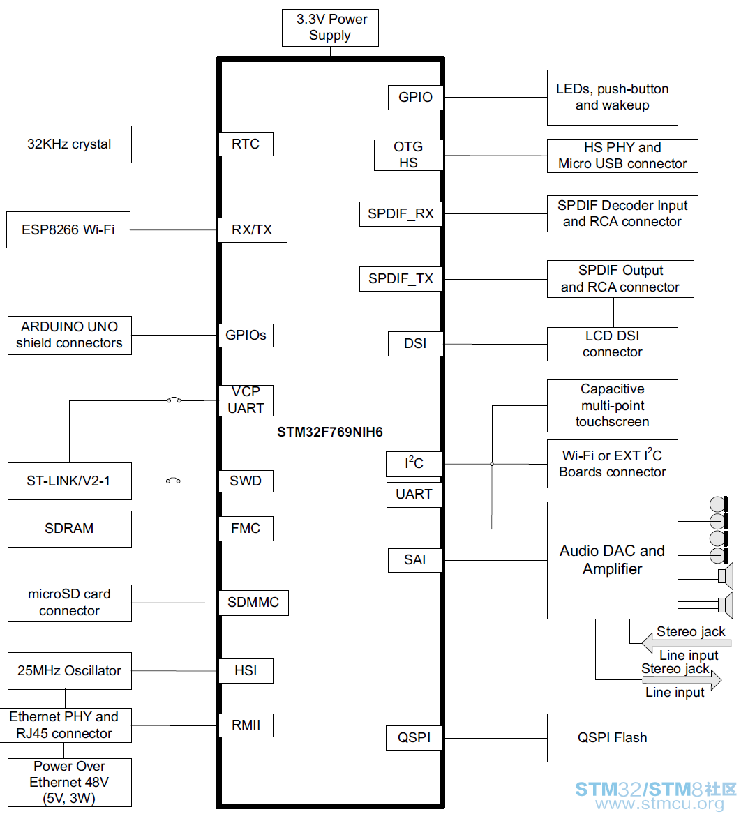

所以说呢,整个STM32F769 Discovery开发板就是基于STM32F76969NIH6微控制器的扩展,硬件系统框图如下。

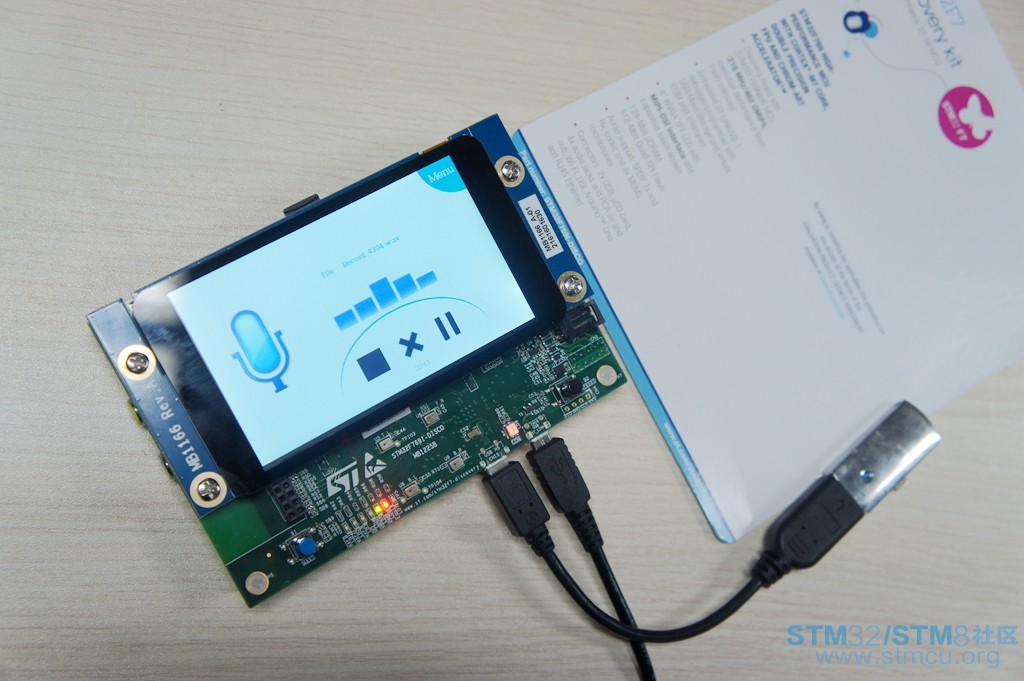

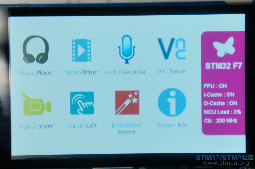

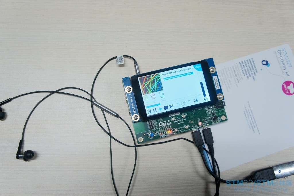

第一次上电采用比较传统的ST-LINKV2-1电路模块上的MicroUSB接口,上电后运行出厂内置的固件,这个内置的固件在之前的STM32F4系列的Discovery开发板上也体验过,如下图所示。
图形化显示界面,非常友好的交互方式,预置音频播放、视频播放、录音、VNC、智能家居、Touch GFX 、Embedded Wizard等功能。
WAV无损格式音频
播放录音功能

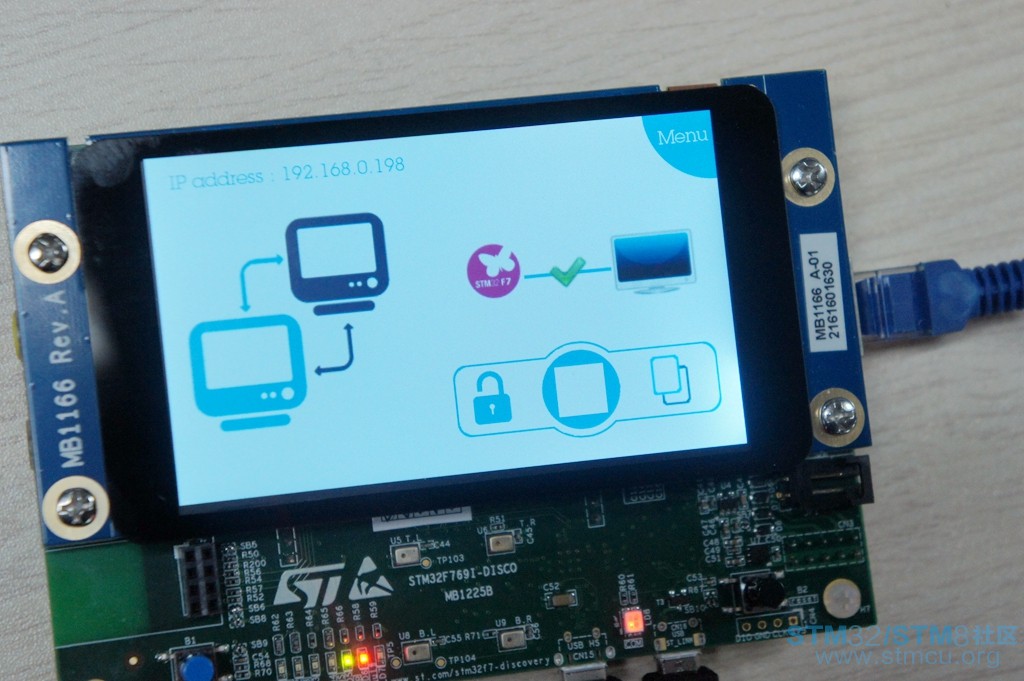

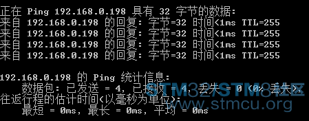

以太网功能
可以通过局域网ping通板卡 file:///C:\Users\simon\AppData\Local\Temp\ksohtml\wps296E.tmp.png

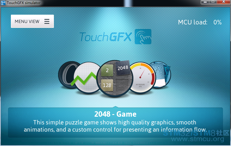

重点介绍下本人非常喜欢的Touch GFX图形界面。
TouchGFX是一个独特的软件框架,可以在低性能的硬件上实现媲美智能手机上的图形用户界面(GUI),当然这里的低性能指相对于Cortex-A系列的处理器来说的,怎么说这块Coretx-M7处理器的微控制器在Cortex-M系列处理器中还是最强的。 即便是简单的菜单栏选项,也可以在列表和预览式图形显示模式切换菜单显示效果,非常炫酷,之前记得一个客户,看了这个界面就认定了要搞这么一套系统,由此可见,对于还算中低端的MCU产品应用,这种图形界面简直是杀手级的功能。

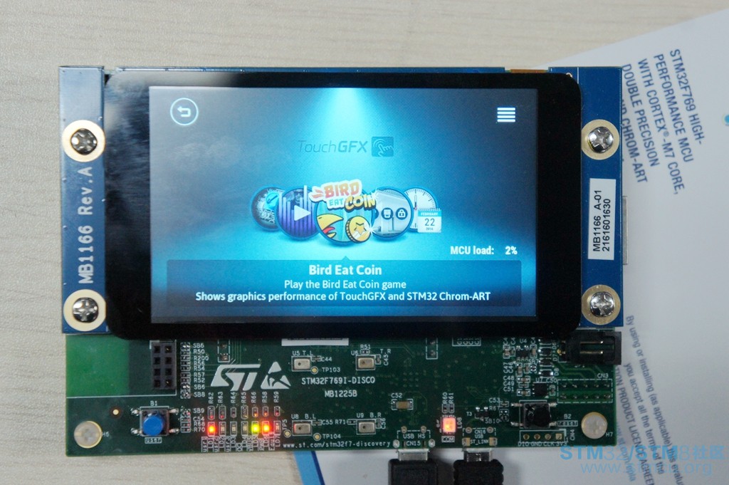

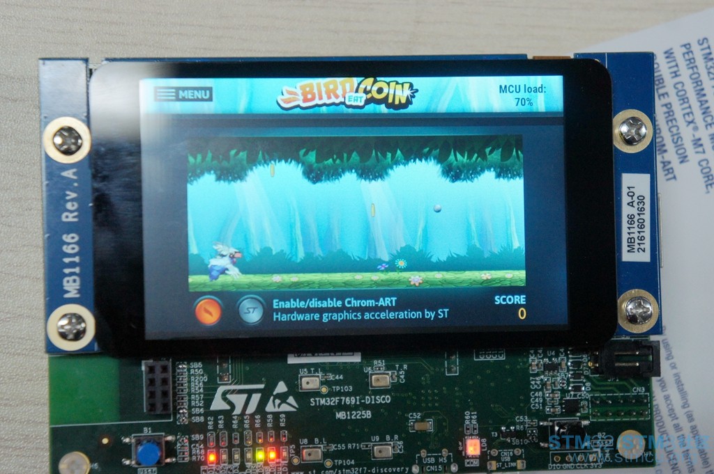

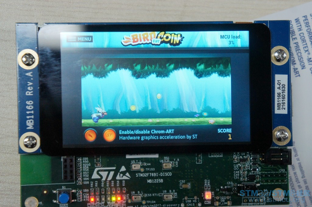

Touch GFX内置了几个小的游戏demo和软件,这里又会体现到ST微控制器一个非常厉害的功能,Chrom-ART Accelerator。看下面这个小鸟吃金币躲避石头的游戏。界面左下角有一个开启和关闭Chrom-ART功能的按钮。 关闭ST的Chrom-ART Accelerator功能,MCU的负载将达到70%。
开启Chrom-ART Accelerator功能,MCU的负载仅有3%左右,差距之大令人咋舌。
所以说呢,Chrom-ART Accelerator是一个非常牛逼的硬件图形加速器,它是一个2D直接记忆体存取外设,在非常低的CPU负载条件下即可实现先进的图形处理功能,能够直接存取、解码以及混合图像资料,并直接输出到LCD液晶显示器,配合微控制器内部的TFT LCD控制器以及MIPI-DSI接口,大大提升了即时处理速度以及图形处理显示性能,可以说,是为那些需要实现图形交互界面的物联网应用提供了杀手级的功能。

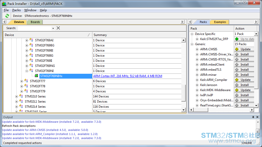

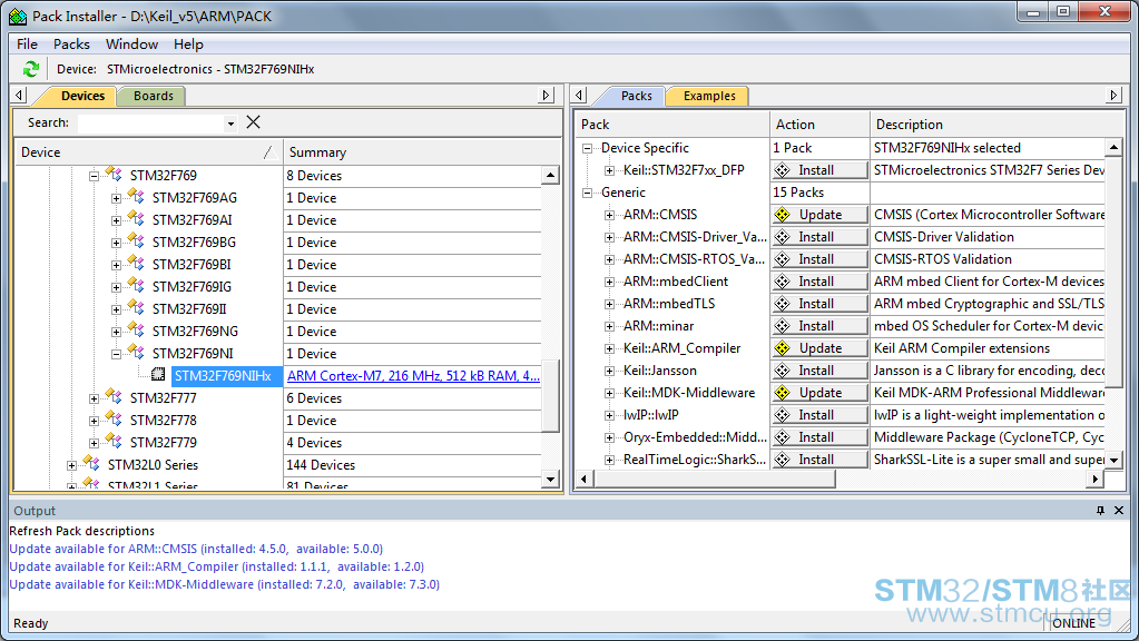

用大白话讲,即便你不是很了解C语言,通过STM32CubeMX也能实现简单的程序开发,这么好的工具放着不用是不是很可惜?所以啊,各位同志赶紧用起来,即便是你是大大牛,通过STM32CubeMX一样可以缩短你的研发时间,进一步提高开发效率。 然后是IDE工具的配置。 我比较喜欢用MDK-KEIL,所以毫不犹豫就使用了,新系列的MCU产品通常先要安装器件的database包,推荐去KEIL的官方下载然后通过载入的方式,用迅雷下速度杠杠的。
安装完成后可以看到STM32F76969NIHx的器件图形被点亮了。

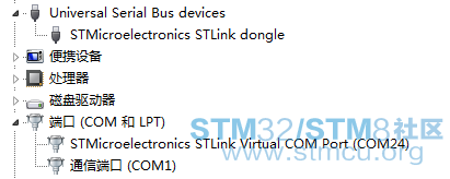

配置完IDE工具,然后是驱动的安装,驱动可以直接在ST官方找到,ST-LINK调试器的驱动以及虚拟串口的驱动如下。

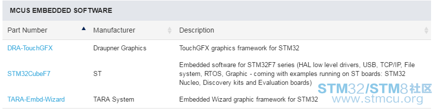

下载SDK,除了ST提供的STM32CubeF7,还有第三方的DRA-TouchGFX以及TARA-Embd-Wizard,
于是乎,就下了前两个软件包,Embed-Wizard不是太熟,也不太喜欢它这界面风格,没精力玩,先弃着,以后有时间再玩。

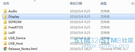

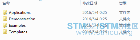

先来看看ST自带的软件包中有些啥,有应用程序、文档说明、微控制器的例程、模板 file:///C:\Users\simon\AppData\Local\Temp\ksohtml\wps297F.tmp.png

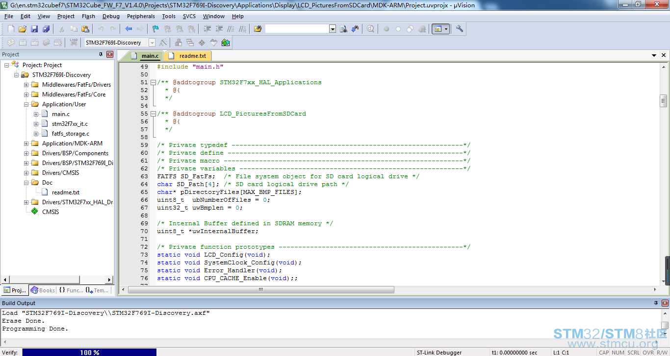

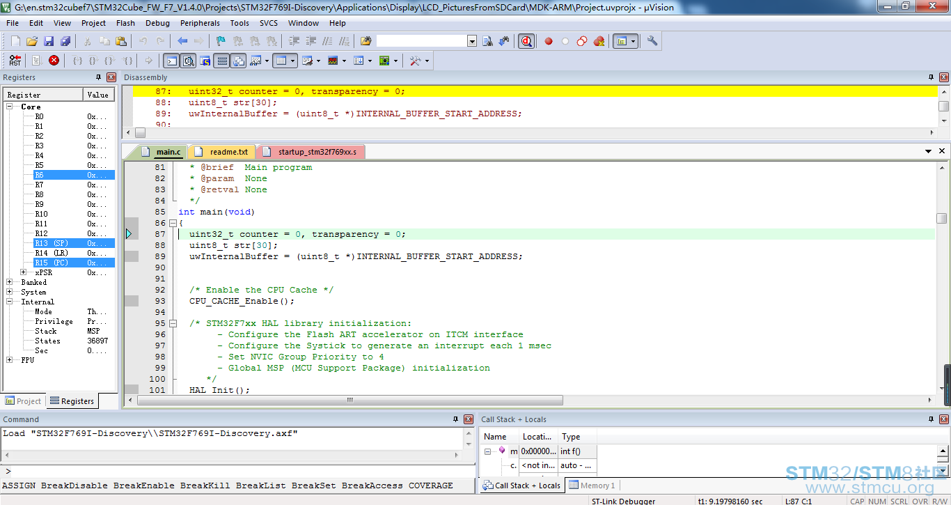

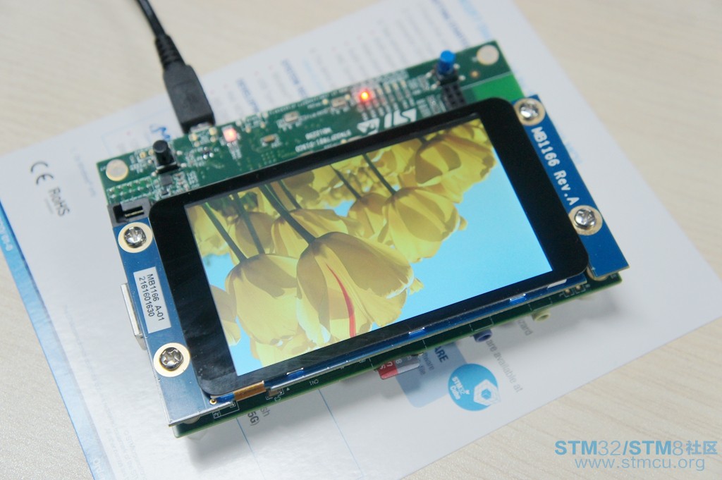

因为之前一直没测试过MicroSD卡的功能,这次用官方提供的应用例程来测试下。例程采用的是应用程序下Display文件夹下的LCD_PicturesFromSDCard。
编译下载
调试功能
将相应分辨率的bmp格式图片拷贝到MicroSD卡的/Media目录下,就可以实现LCD循环显示SD存储中的图片。

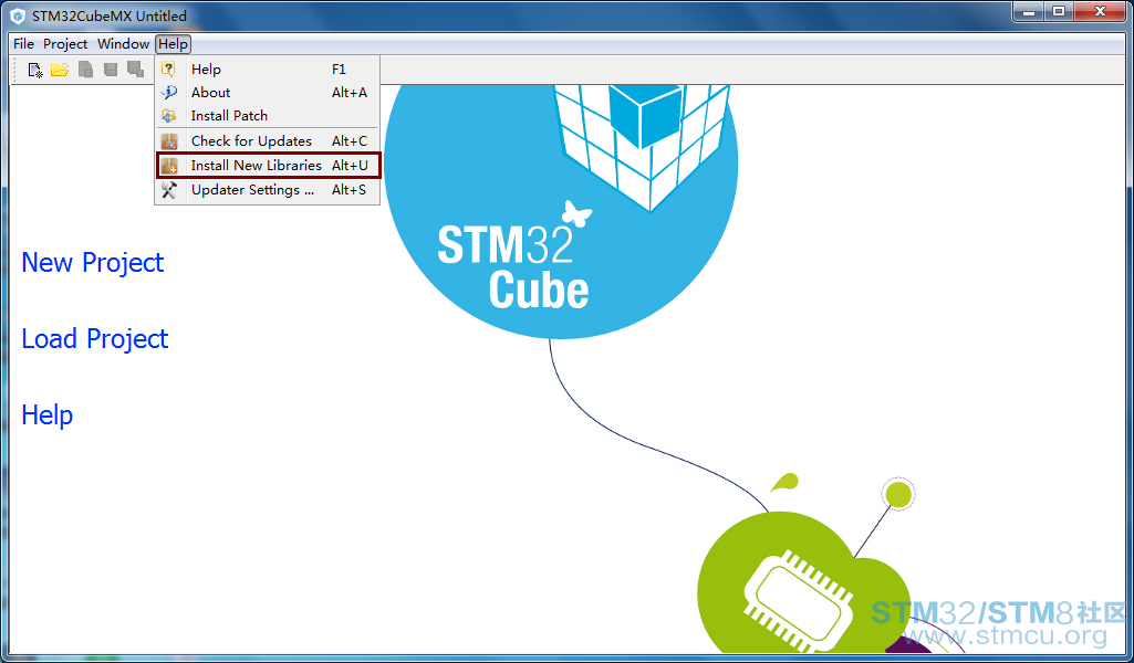

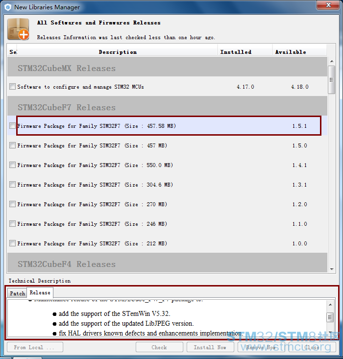

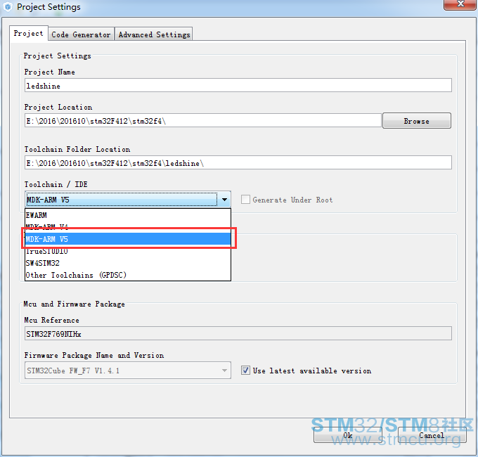

接下来就使用STM32CubeMX工具来DIY一个小程序。打开CubeMX,首先需要安装STM32F769系列的Libraries,因为之间我已经下载过了,直接导入本地即可。
但真正却发现这上面显示的最新版本为1.5.1,而我这个SDK也是最新才从ST官网下的,却是1.4.1的版本,真是坑爹啊,ST的更新都不同步的?另外版本更新说明框也不能调整,这么小看起来也不方面,很不人性化。

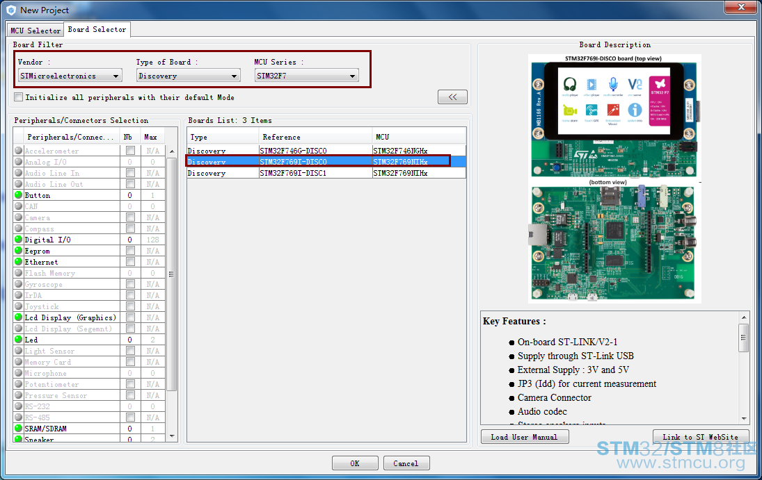

看了几个更新的提示也不影响我要使用的小功能,就算了,直接导入1.4.1的版本得了。完成后可以直接在新建的Project下找到对应的板卡,非常方便。

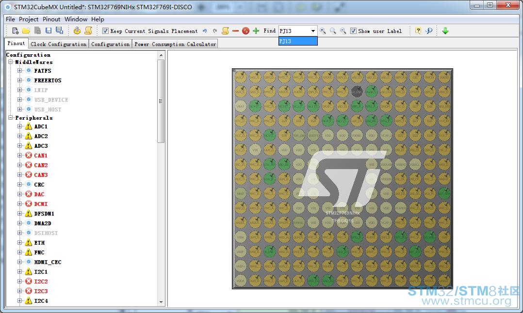

打开后可以看到包括菜单栏、功能栏、模块栏以及微控制器的引脚定义图,图形化界面,非常直观。在这里就可以设置相应的引脚信号。

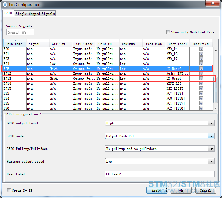

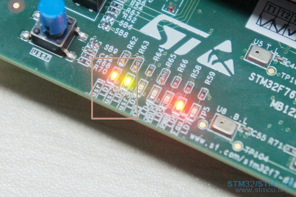

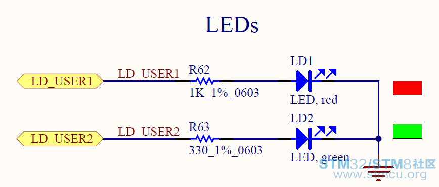

比如我想点亮原理图中如下的两颗LED,于是在上图就设置这两个引脚的信号为GPIO口输出。
在GPIO口配置界面设置相应的参数。

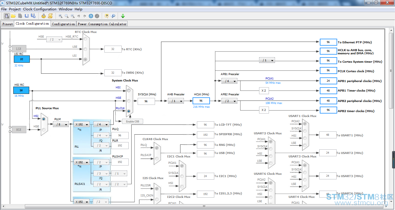

时钟配置,选择默认或者按照需求设置都可以,完成后生成代码。 file:///C:\Users\simon\AppData\Local\Temp\ksohtml\wps2981.tmp.png

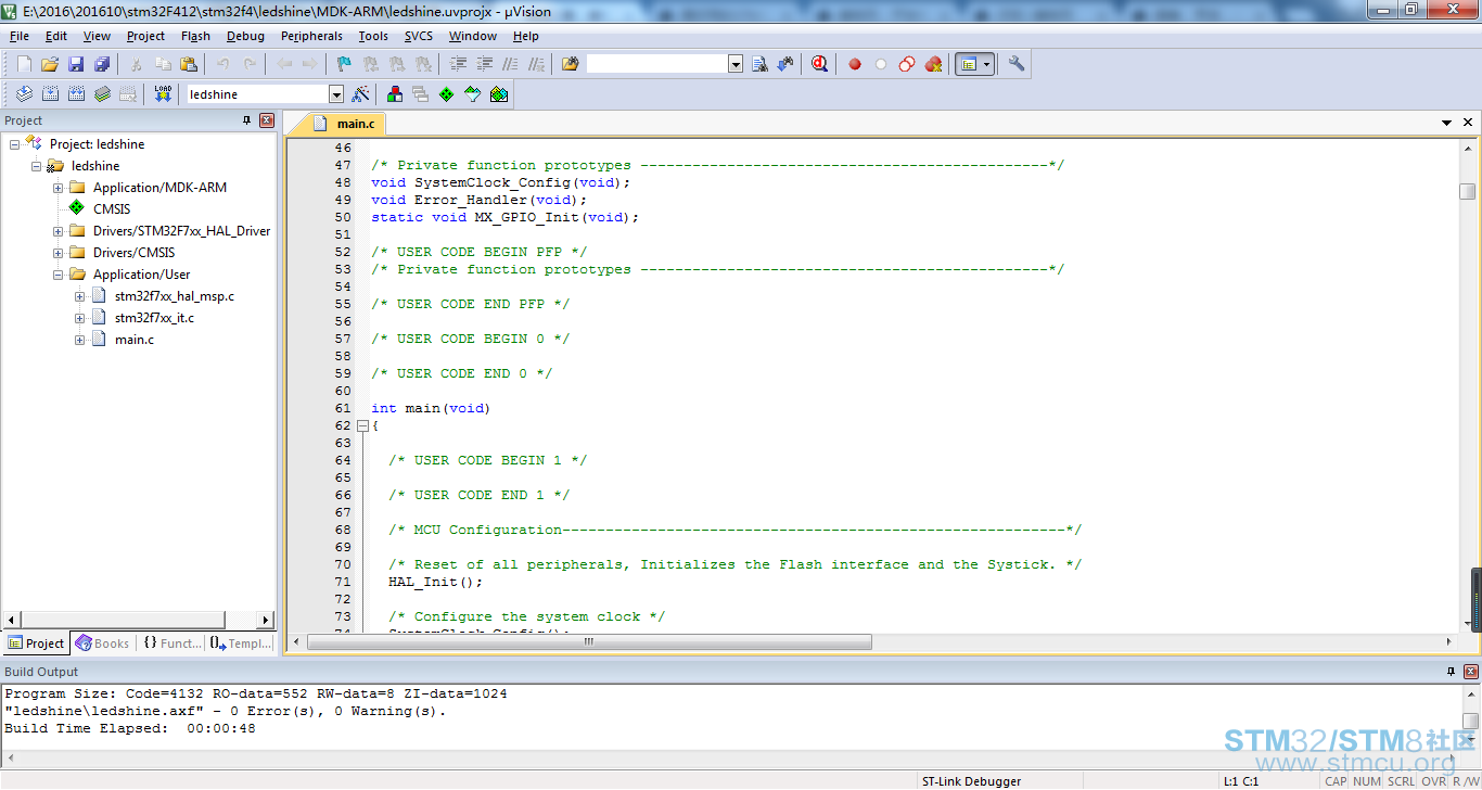

按照自己使用的IDE工具生成相应的代码。
用KEIL打开生成的代码,编译下载到板卡。
可以看到板卡上的LED正确点亮,是不是非常的简单,都不用建模板,建工程,非常方便好用。
从这个简单的小程序来看,STM32CubeMX让你省去了新建项目、配置、等一些列繁琐、新手又不容易上手的过程,而且在实际体验中也可以适当的精简部分代码的撰写,进一步提高开发人员的效率,灰常不错。

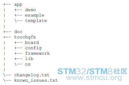

  Touch GFX
最后来看下拿到的touchgfx-4.6.1-eval软件包,解压出来如下的目录结构如下
其中 app/目录里面放的是各种demo ,example 和一个空的工程
doc/目录放的是说明文档
touchgfx/目录放的是功能文件,比如板级文件,配置文件,转换工具,lib文件(这是核心文件),os源码(就是freeRTOS)

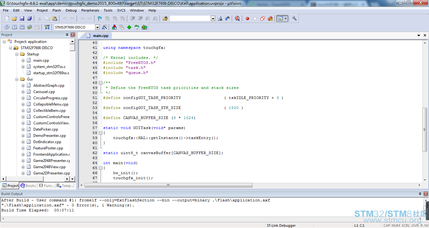

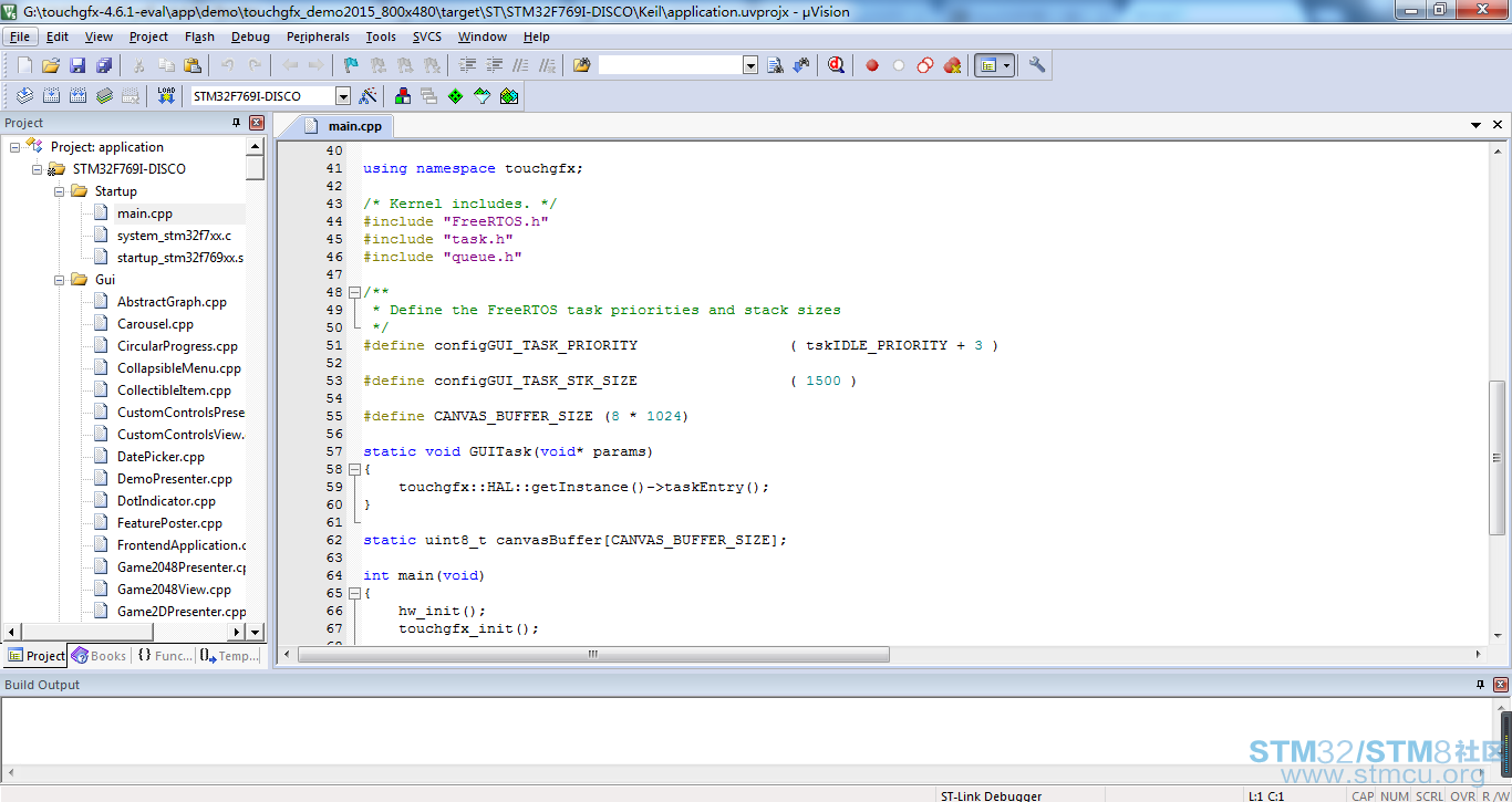

另外 ,可以在\touchgfx-4.6.1-eval\app\demo\touchgfx_demo2015_800x480\target\ST\STM32F76969I-DISCO\Keil下找到针对STM32F76969 Discovery开发板直接使用的TouchGFX程序。
file:///C:\Users\simon\AppData\Local\Temp\ksohtml\wps2983.tmp.png程序非常大,编译需要很久,但从编译到下载到板子上还是非常顺利的。

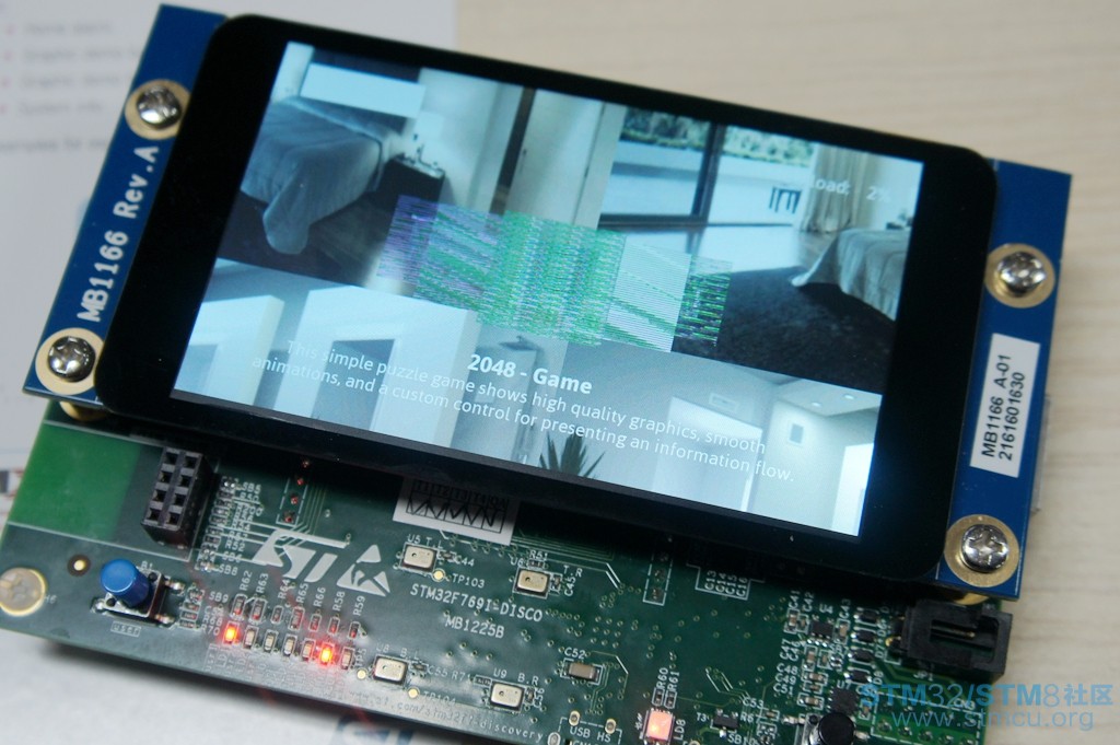

但是在板子上实际运行的时候却出现了些意外情况,图片以及菜单栏都花掉了,非常奇怪。

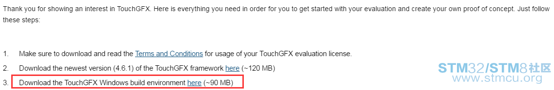

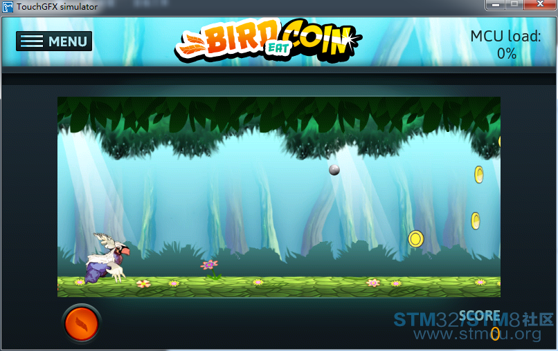

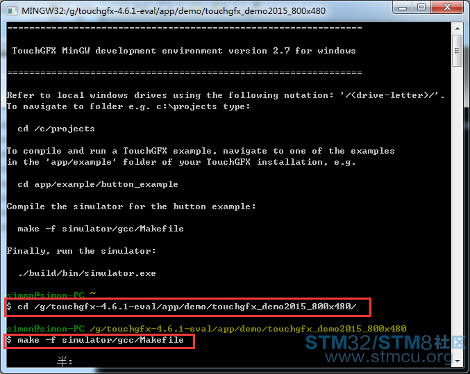

找了半天没找出原因,于是就试着使用windows下的编译环境模拟这个程序。当然,首先还是要安装windows下的开发环境。这个在你向官方申请TouchGFX SDK的时候会一并通过邮件发给你,如下图所示,整个编译环境还没SDK大,只有90M左右。
安装好windows下的编译环境就是如所示的一个。

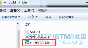

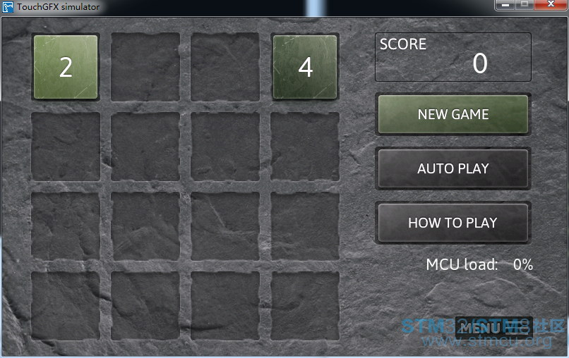

打开运行,还是定位刚刚我们下载到板子里的这个程序,选择编译。
编译完成后会在build/bin目录下生成模拟器。
运行模拟器,可以发现刚刚编译的程序是正常的运行的,图片菜单什么都没有问题。
搞了半天没明白为什么下载到ST的板子上就出现问题了,有知道的大牛可以解惑下,由于STM32F769 Discovery板卡可玩的东西实在太多,后续有进展会陆续更新,暂时先到这里。

mido 回答时间:2016-12-7 09:36:24
netlhx 发表于 2016-12-2 19:01
要使用stlink utility下载程序
多谢,用stlink utility问题解决了,为什么keil下载有问题呢?图片被压缩了还是什么

netlhx 回答时间:2016-12-2 19:01:11
