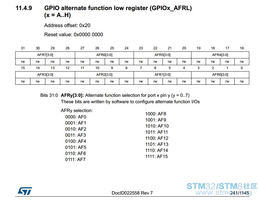

creep 回答时间:2016-12-2 17:46:26
可以调用库函数设置,相关寄存器如下:

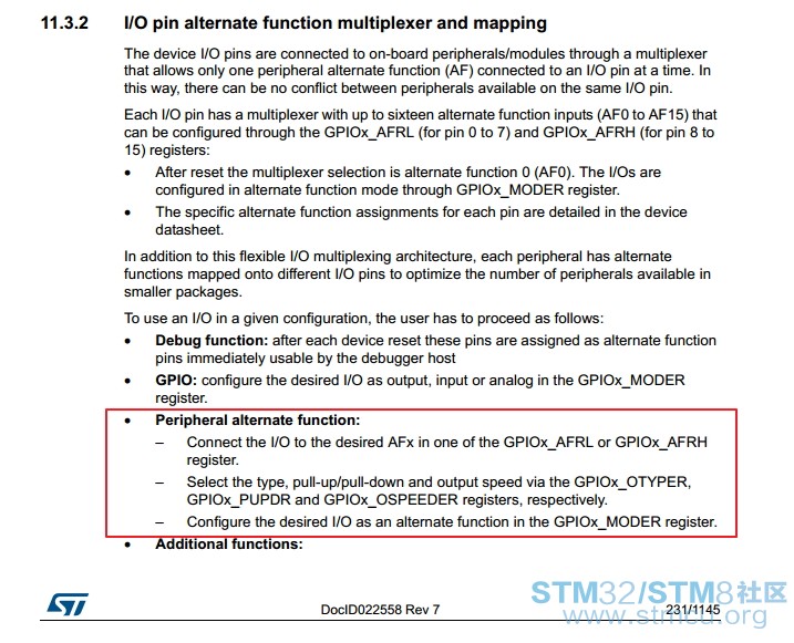

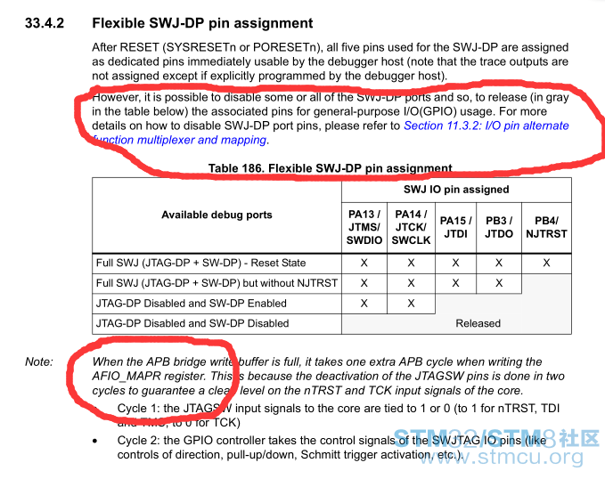

霹雳之火 回答时间:2016-12-3 10:19:51
reference manual:RM0316: STM32F303xB/C/D/E, STM32F303x6/8, STM32F328x8, STM32F358xC, STM32F398xE advanced ARM®-based MCUs
下面两张图来自reference manual
寄存器配置说明
寄存器配置说明

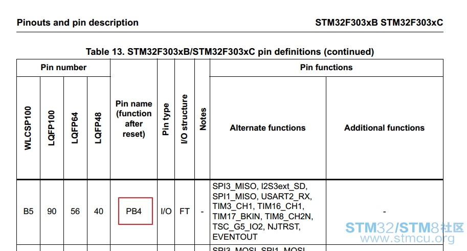

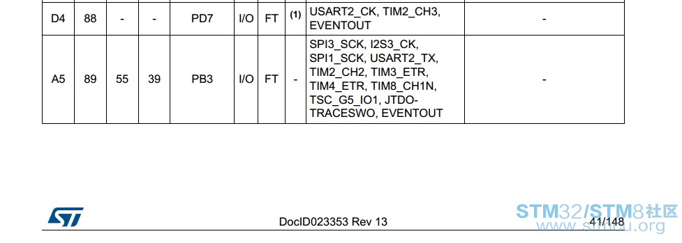

datasheet:DS9118: ARM®-based Cortex®-M4 32b MCU+FPU, up to 256KB Flash+ 48KB SRAM, 4 ADCs, 2 DAC ch., 7 comp, 4 PGA, timers, 2.0-3.6 V
下面两张图来自device的datasheer
PB4
PB4
PB5
PB5
楼主参考一下   可以结合cubeMX配置看看,就比较直观了

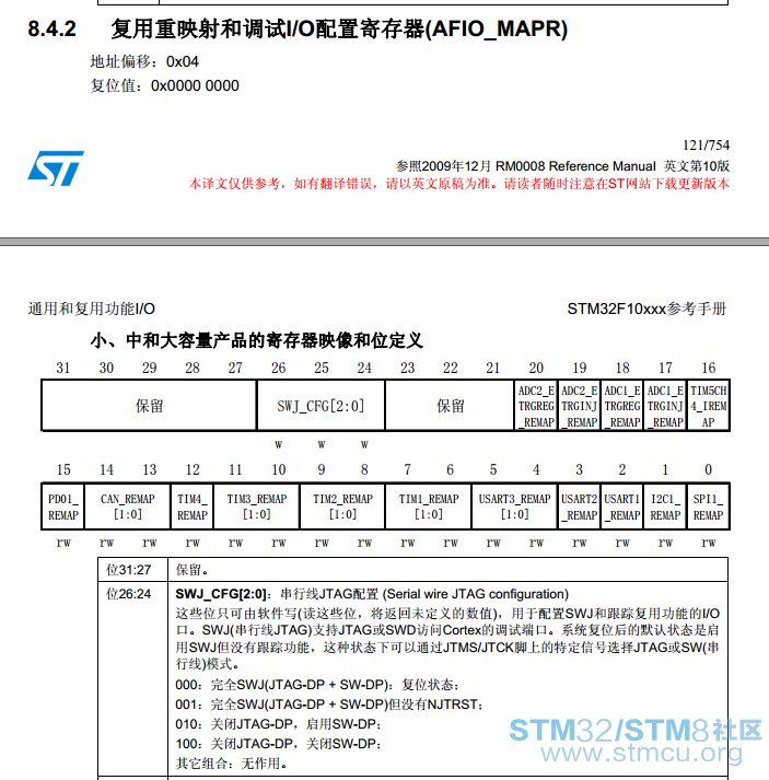

Apple886 回答时间:2016-12-5 10:19:03
那片清茶 发表于 2016-12-2 20:18
仿真器引脚,把仿真功能禁止了就可以了
关键如何禁止仿真器功能,stm32F1系列通过相应的寄存器配置即可,但是STM32F3没有相应的寄存器来说明?
Apple886 回答时间:2016-12-2 18:08:59
stm32F1和stm32F3的不一样,您提供的是F1系列的,而F3系列的这块木有介绍
