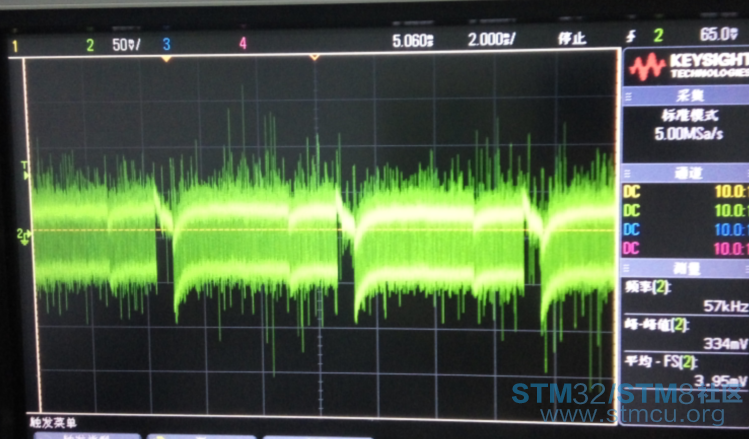

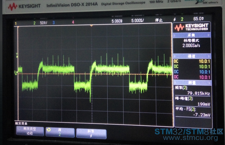

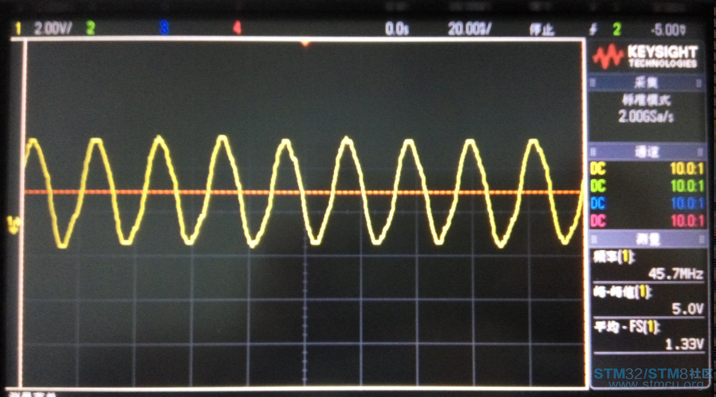

在使用STM自带的LCD控制器配置好参数后,LCD屏幕却一直是白屏状态,不论这么调参数。检测了一下LCD的时钟输出,不知道是否正常,特来问问各位大神;
第一张图配置的是1MHZ时钟输出,第二张图配置45MHZ,10ms采样,第三张图配置45Zhz,5微妙采样

LTDC么,可以找个官方的板子对比下波形。

adf_2211 回答时间:2016-12-6 09:19:12
已经解决了,是引脚引出有一点虚焊,导致波形有点问题,谢谢大家
