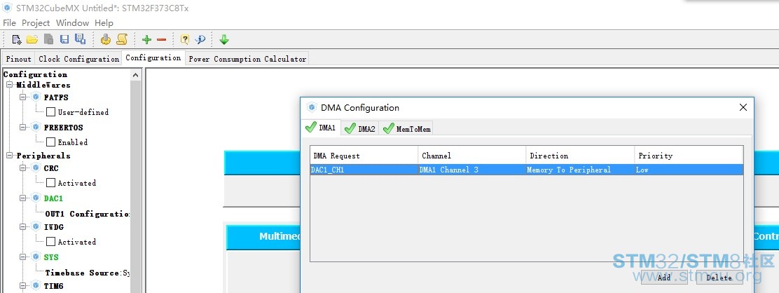

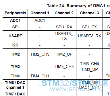

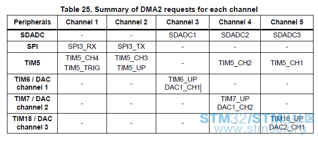

STM32F373 无法通过DMA1_Channel3向DAC1_Channel1传数据,但是通过DMA2_Channel3就可以。

johnson_gong 回答时间:2016-12-9 09:36:57
不太理解你想表达什么意思?你是要使用DAC1功能向DMA1或者DMA2发数据吗?如果是的话,只能使用DMA1或者DMA2的Channel_3通道。

囧囧 回答时间:2016-12-9 10:43:42
6#说的对,只能用dma1或dma2的channel_3,看仔细点,dma1和dma2的channel1是没有连到dac1的

yangwenchao2000 回答时间:2016-12-13 15:02:37
xuezhimeng2010 发表于 2016-12-9 10:43
6#说的对,只能用dma1或dma2的channel_3,看仔细点,dma1和dma2的channel1是没有连到dac1的 ...
没有说用DMA的通道1啊。
yangwenchao2000 回答时间:2016-12-13 15:03:49
johnson_gong 发表于 2016-12-9 09:36
不太理解你想表达什么意思?你是要使用DAC1功能向DMA1或者DMA2发数据吗?如果是的话,只能使用DMA1或者DMA2 ...
已经说得很清楚了。用的就是通道3.
