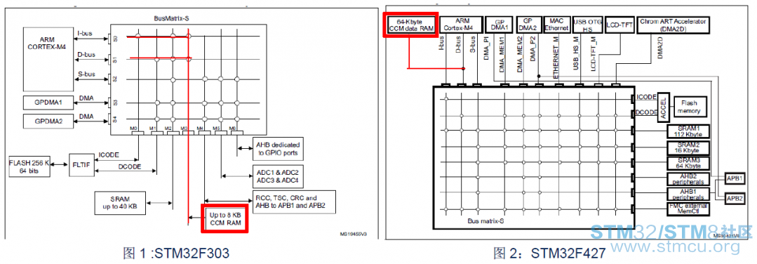

ST的STM32F303, STM32F358, STM32F328, STM32F334系列和STM32F4的Advanced line系列芯片里都有CCM(Core Coupled Memory) RAM。但仔细看系统架构图会发现F3和F4的CCM RAM还是有不一样的地方。如下面是STM32F303和STM32F427的架构图:
& J' ~& I; e8 a% ]0 |, `1 _
0 z& K2 ]6 c  D& {; ~+ R& y- pF3和F4的CCM RAM都只能内核能访问,DMA主设备没有连接到CCM RAM所以不能访问CCM RAM。但是从上图我们还能看到,对于F303的CCM RAM它连接到了数据总线和指令总线上,所以F303的CCM RAM既可以放数据也可以执行代码。但是F427的CCM RAM只连接到了数据总线,所以F427的CCM RAM不能执行代码。这一点需要注意。

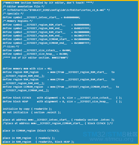

首先检查了客户测试代码中的link文件。发现link文件写的没错。
: J8 y3 X0 r4 g) N# ]$ z
72.png ) Y% m$ Q3 |/ N- m' `' J
首先定义一个CCMRAM_region,
- K) x, X: u1 r' M+ ]4 i然后通过”place in CCMRAM_region {block CSTACK};” 声明将CSTACK放在CCM RAM中。

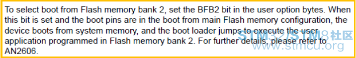

5 E! b. x. r8 o9 Z/ D我们先来说说BFB2做什么用。STM32F427的Flash支持双Bank. BFB2可以用来切换启动时从Bank2启动。我们来看看参考手册中的描述:
# ^, H% Q+ W- M; t$ g4 ?
73.jpg 7 {9 ^) ?8 |7 O* r8 f
如果想从Flash Bank2启动,必须将BFB2位置1。如果此时boot引脚的配置是从用户Flash启动,芯片将先从系统bootloader启动,然后跳转到Bank2执行。

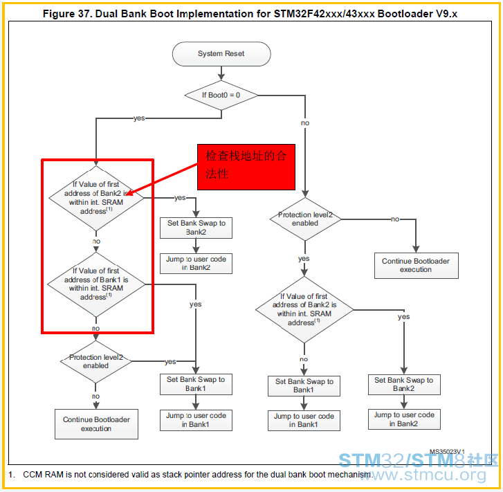

( q- C; G' S( s) s然后在其提到的AN2606中,我们看到BFB2置1时的启动流程,发现了问题所在。见下图:- X8 x4 |; ]7 O2 M( Y4 g
* c4 ]* s: s0 `7 C& e- e0 O+ l! t5 e# p& P
3 Y4 V0 p0 t; z/ u0 a! W" u当BFB2置1时,在跳转到用户代码(Bank2或者Bank1)之前,系统bootloader会检查栈顶的位置是否在SRAM区域,也就是检查是否落在0X20000000开头的地址。如果不是,就会一直停在bootloader中,不继续执行。这也就是我们前面看到的程序不能正常运行的原因。
- Z8 r0 x  i' J& ]当将BFB2位清除后,问题马上解决了。而且对比当CSTACK设置在CCM RAM时还能正常工作的板子,发现这一位都是没有置1的。
