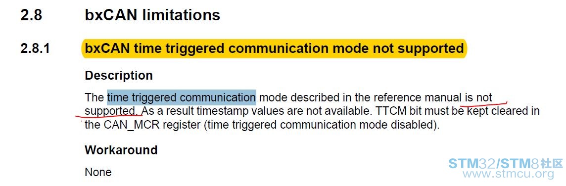

本帖最后由 watershade 于 2017-1-14 17:20 编辑 $ O! f/ U: F% ~4 o; @ + u' x `$ o6 |0 a$ a4 O 了解CAN的人都应该知道“事件触发通讯模式”,这是实现CAN实时通讯的一种关键方式。但是请注意F446不支持这种模式。& ~( K9 V" H; H# g# H' D( y 勘误表描述如下:' @, K7 K/ F: ~
@* D8 ~* N4 D. c2 M2 }3 o9 A/ B 其他系列若不知请在留言中回复,我将修改这里来汇总关于CAN TTM不支持的系列。这样可以避免被坑% t8 E# \ r' [- _0 G, `$ Z6 s 芯片:stm32F446# X- {# I/ g( F. x, l; \4 | 增补芯片:STM32F42X/43X 依据官方勘误手册* U* g5 L% z$ T6 I. ?7 m |
