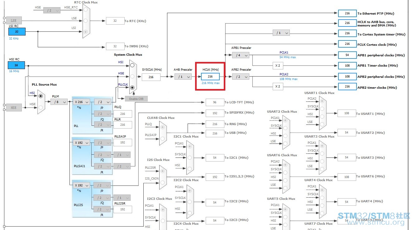

进入STM32CubeMX,选择STM32F767ZI,配置HSI使主频为216Mhz.生成一个新项目,将项目中MAIN.C中的SystemClock_Config()函数替换原代码的SystemClock_Config()函数。

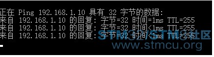

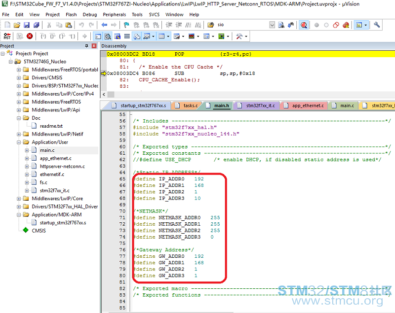

如有需要,在main.h中修改开发板的IP地址。我改成192.168.1.10。
编译下载。用RJ45网线连接开发板和PC机到路由器上。运行:ping 192.168.1.10。PING成功了。

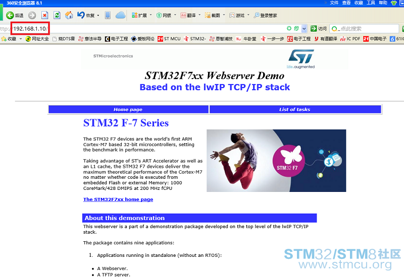

在浏览器栏输入192.168.1.10,可以访问了。

我去,搞了半天,终于搞通了。我下载的是官网的STM32Cube_FW_F7_V1.7.0版本,MDK 5.23,LwIP_HTTP_Server_Netconn_RTOS这个工程里,直接打开,编译,下载。注意一下,下载后有没有reset and run,前面一直调调调,才发现下载器配置不自动运行,好久不搞这个了,人都变傻了;第二个,1.7.0版本里什么代码都可以不用改就能ping通,PC和板子都连路由器,在main.h里,有#define USE_DHCP       /* enable DHCP, if disabled static address is used*/,默认是打开DHCP的,此时的板子ip地址不是下面给的静态地址,可以打开路由器配置页面查看(打开地址就是电脑地址网段的第一个,比如说电脑的地址是192.168.1.10,页面配置地址就是192.168.1.1),就可以在网页里输入你找到的板子地址,肯定是与PC同网段的,就能看到stm32f7 websever demo;如果注释掉USE_DHCP,那么使用的就是静态地址,我们还要修改它Static IP ADDRESS*/,和网关地址Gateway Address ,同理,要跟PC同网段,但IP不同,这样自然也能ping通。程序里有说明,  + LED1: ethernet cable is connected.+ LED3: ethernet cable is not connected.黄灯亮,连接成功,红灯亮失败。
gynapsy 回答时间:2017-6-7 10:22:03
同年纪 发表于 2017-5-16 19:49
我去,搞了半天,终于搞通了。我下载的是官网的STM32Cube_FW_F7_V1.7.0版本,MDK 5.23,LwIP_HTTP_Server_N ...
想问一下,我也是用的官网的STM32Cube_FW_F7_V1.7.0版本,LwIP_HTTP_Server_Netconn_RTOS这个工程里,直接打开,编译,下载。但是我用的是静态IP,这样能ping通但是不能登入网页,也就是找不到板子的地址,请问你对此有了解么

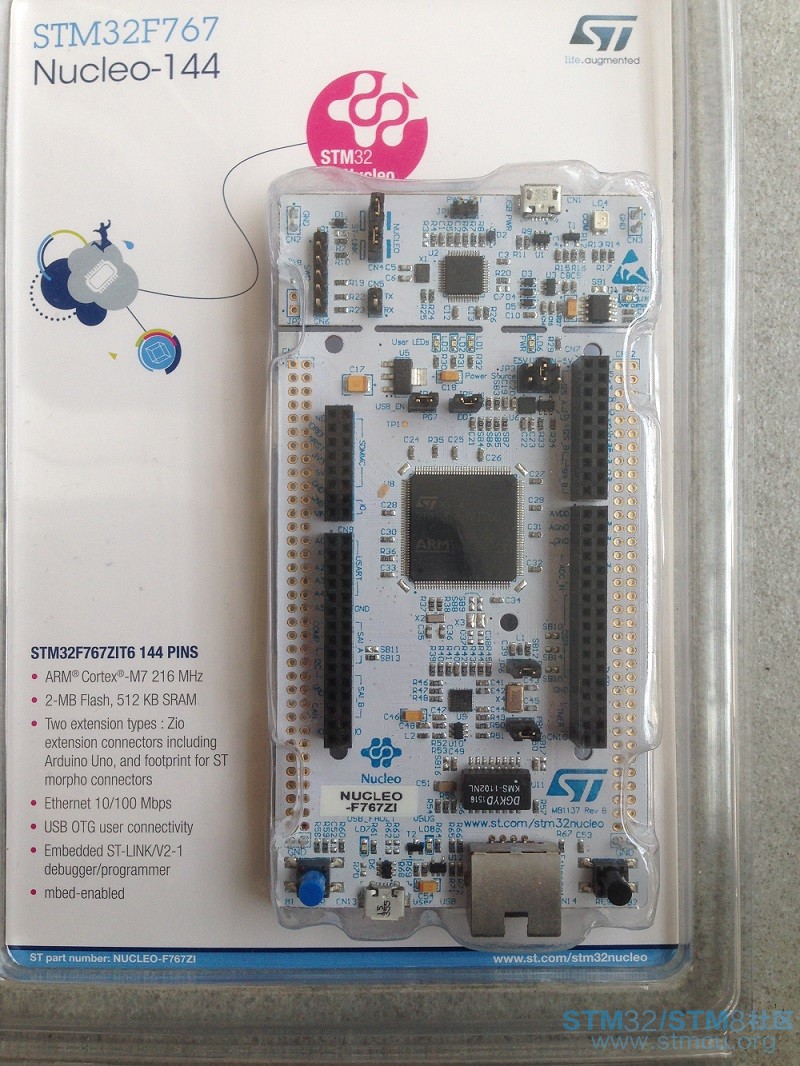

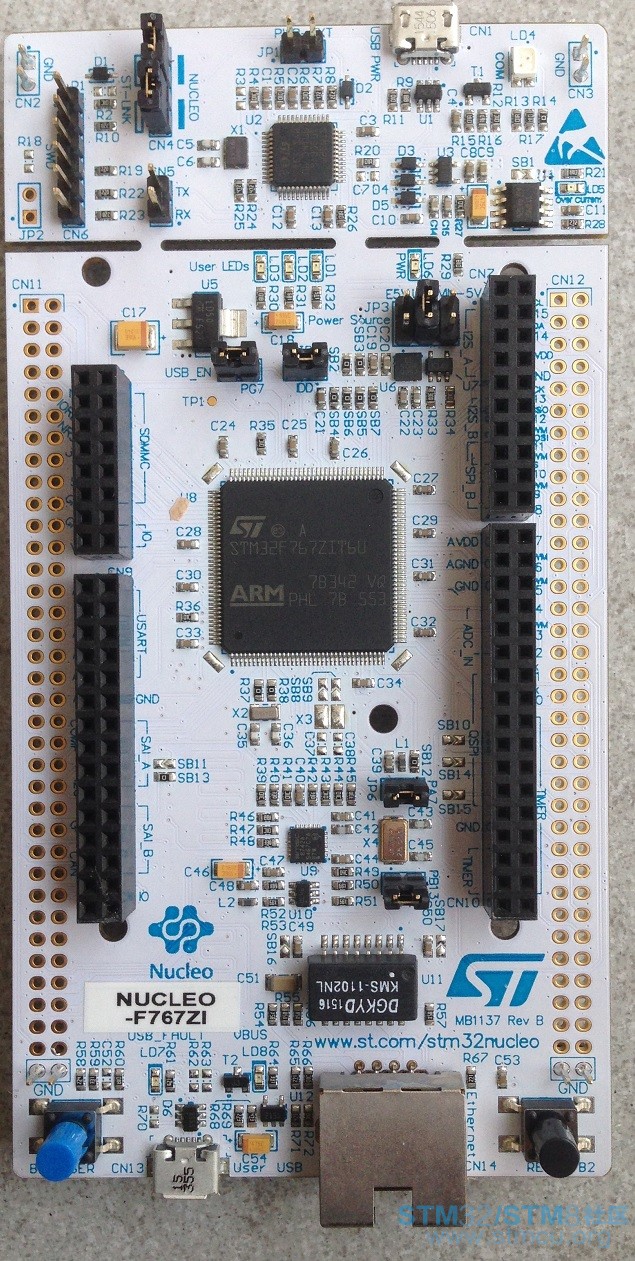

野火_firege 回答时间:2017-3-3 13:46:41
背面是不是有液晶?
xmshao 回答时间:2017-3-3 13:52:12
野火_firege 发表于 2017-3-3 13:46
背面是不是有液晶?
背面没有装液晶。
野火_firege 回答时间:2017-3-3 13:55:32
xmshao 发表于 2017-3-3 13:52
背面没有装液晶。
测试下以太网的速度有多快

shanji 回答时间:2017-3-3 14:15:01
集成网卡是什么概念?不用外接PHY了是吗?
野火_firege 回答时间:2017-3-3 14:18:49
他的意思就是板载了PHY。
wenyangzeng 回答时间:2017-3-3 14:39:31
野火_firege 发表于 2017-3-3 14:18
他的意思就是板载了PHY。
是的。参看1楼第二幅照片,CN14是RJ45口。
