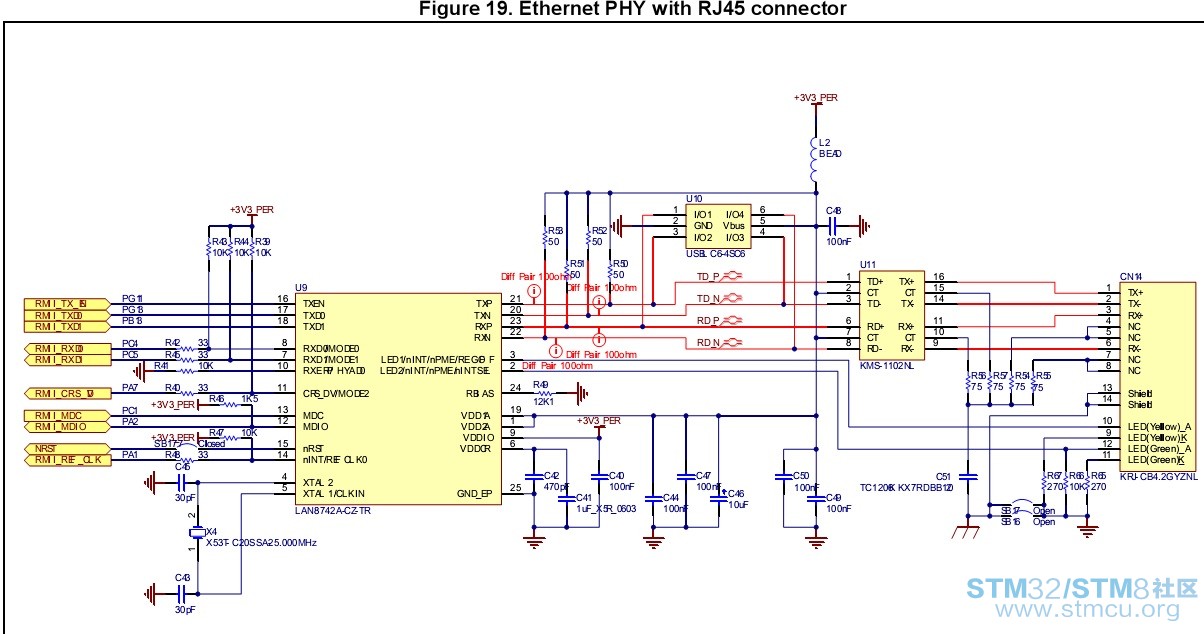

集成网卡是什么概念?不用外接PHY了是吗?
wenyangzeng 回答时间:2017-3-5 13:14:19
这部分电路已经集成在板上了。
