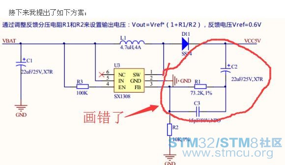

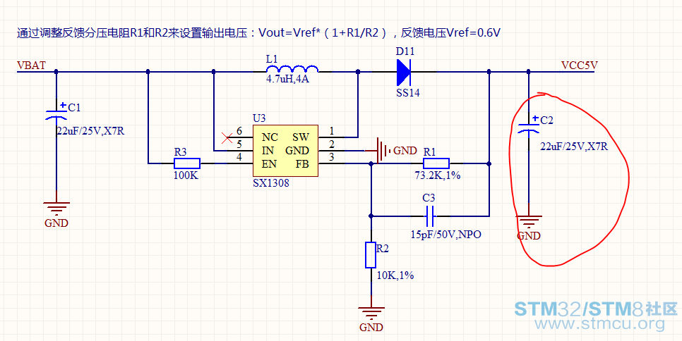

jiuwangbujiu 回答时间:2017-3-30 11:13:18
KE-365049 发表于 2017-3-30 09:56
; N5 }7 m- Z. T7 [谢谢分享!
$ U5 |2 A5 [9 U+ @
对,这个图当时还没有打样,放在群里给大家看的时候有人找到了这个错误,并且告诉我了。我修改后打板的图是这样的: 捕获.PNG
4 B# g$ N  y! }) ]
& L: \+ O0 i0 g* _/ y$ P) }真是生活处处有惊喜,有彩蛋啊。粗心的人直接放在自己的板子上打样的结果可想而知。。。。。。
3 Z5 N/ a5 \; A5 ^( N

梅清暮绣 回答时间:2017-3-30 22:12:41
c2应该是电源滤波电容,R1,R2上输出5v.发现我也能看懂一点点原理图
