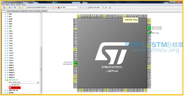

硬件:Nucleo-F207ZG board,利用CubeMx生成代码出现同样的问题:
9 O, d* i# e3 X6 H/ P- J

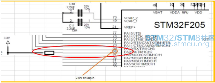

对于硬件,客户的示意图如下:3 |7 l% X6 _: Z, D7 H
/ `9 d9 r, z" L) ^) E# h

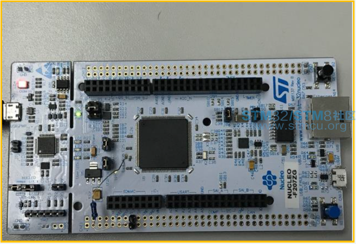

$ Z8 B' ?8 ~; _8 i  I0 W所以参考该nucleo的原理图,修改,移除掉R35电阻,自己添加一个色环电阻至3.3V ;

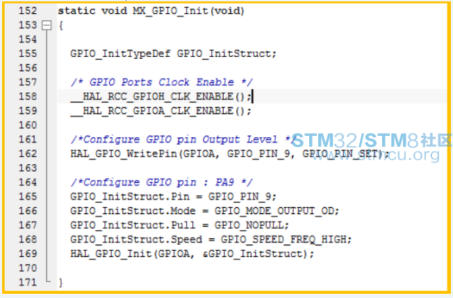

1.1 PA9为通用输出GPIO,未使用USB FS模块
7 v8 a- G& j3 W( x' r+ u配置 PA9为通用GPIO输出引脚Open Drain模式,没有其他的MCU外设IP被使用,PA9被 10Kohm的色环上拉电阻拉到Vdd电压3V3,利用示波器测试,PA9为3V3输出;

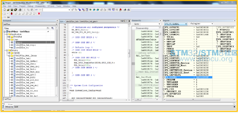

" I7 M/ \9 @' h! e( v, o8 |测试发现,如果配置:; M& ^6 u2 q; k+ t2 H/ U$ c) X
如果OTG_FS_GCCFG(offset_0x038) = 0xXX2DXXXX,那么PA9 只有2V 输出;9 \1 D" b1 ^- q0 e4 k
如果OTG_FS_GCCFG(offset_0x038) = 0xXX25XXXX,那么PA9 会有 3V3 输出;+ `5 z7 c! o8 t( \

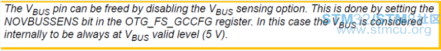

2 K+ p5 }* H: E6 N在使用USB模块的情况下,正常的话PA9是作为OTG_FS_VBUS功能使用的,但是也可以作为通用的GPIO口。" Z& C. ?7 g9 ]4 k
如果配置成为通用的GPIO,在该芯片参考手册中,我们发现:- z: o( `& B, t0 y3 `3 N
26.png . M* w5 ]; c9 w. G
+ e8 v3 u/ P/ s: B
在以往的印象中,我们一直认为PA9用以监测VBUS的供电,在取消该监控时(NOVBUSSENS),PA9可用作普通I/O口,此时,VBUS默认永远存在。: Y/ T( m# F# {8 L9 f- y
通过具体的上述的操作,可以知道,如果想让USBD模块下的PA9作为GPIO口使用,那么需要满足下面两个条件:
* x) y/ L' k- n+ a1/由于使用到了PA9作为通用的GPIO口,我们需要关闭VBUS sensing(bit 21)功能.5 {5 K3 R/ R3 S$ i/ C
2/Bit 19 VBUSBSEN and Bit 18 VBUSASEN 这两个比特位也需要被复位。
