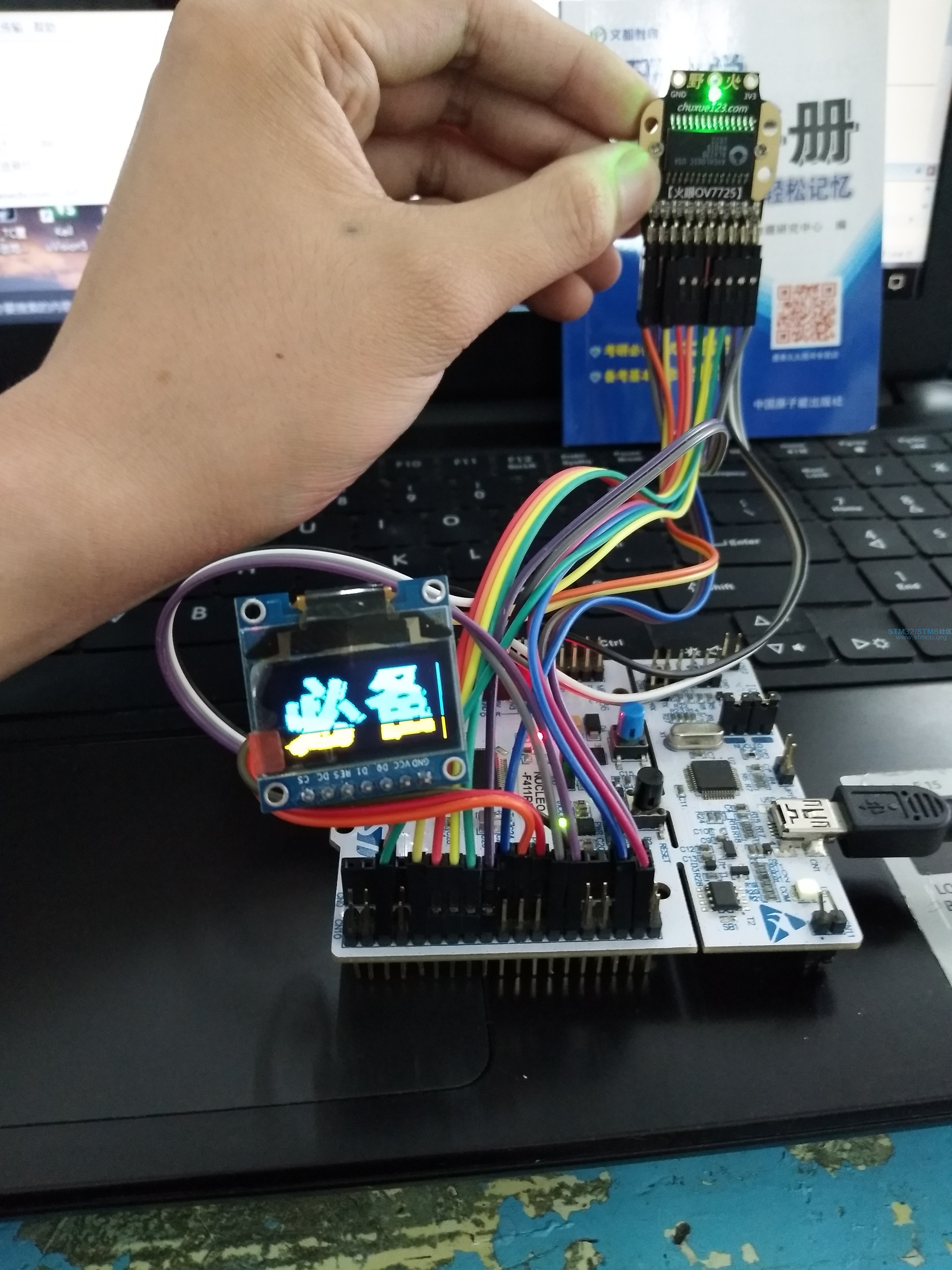

   学习STM32有那么段时间了,感觉摄像头挺好玩的,特意尝试一下。使用STM32F411RE读取OV7725摄像头的数据,然后采用OSTU算法进行二值化处理,最后通过SPI通信在OLED上显示(最后来论坛水一帖)。       手上就只有STM32F411RE,又不带DCMI接口,所以使用野火的带FIFO的OV7725摄像头。尴尬的是手上没有合适的显示设备,看不见图像的话,又不知道读出来的数据到底对不对。一开始尝试串口,但串口的传输速度试过才知道有多慢。最后找了块OLED,而OLED只能显示亮和灭两种状态,所以顺便尝试了一下网上说的图像二值化处理算法,进行二值化处理后再显示。" c4 W4 o* U. n1 D0 P: \9 K
   程序是参考野火,还有开源电子网论坛上面的。二值化算法也是是参考网上的。本人也是刚接触摄像头和图像处理,不足之处还望原谅。

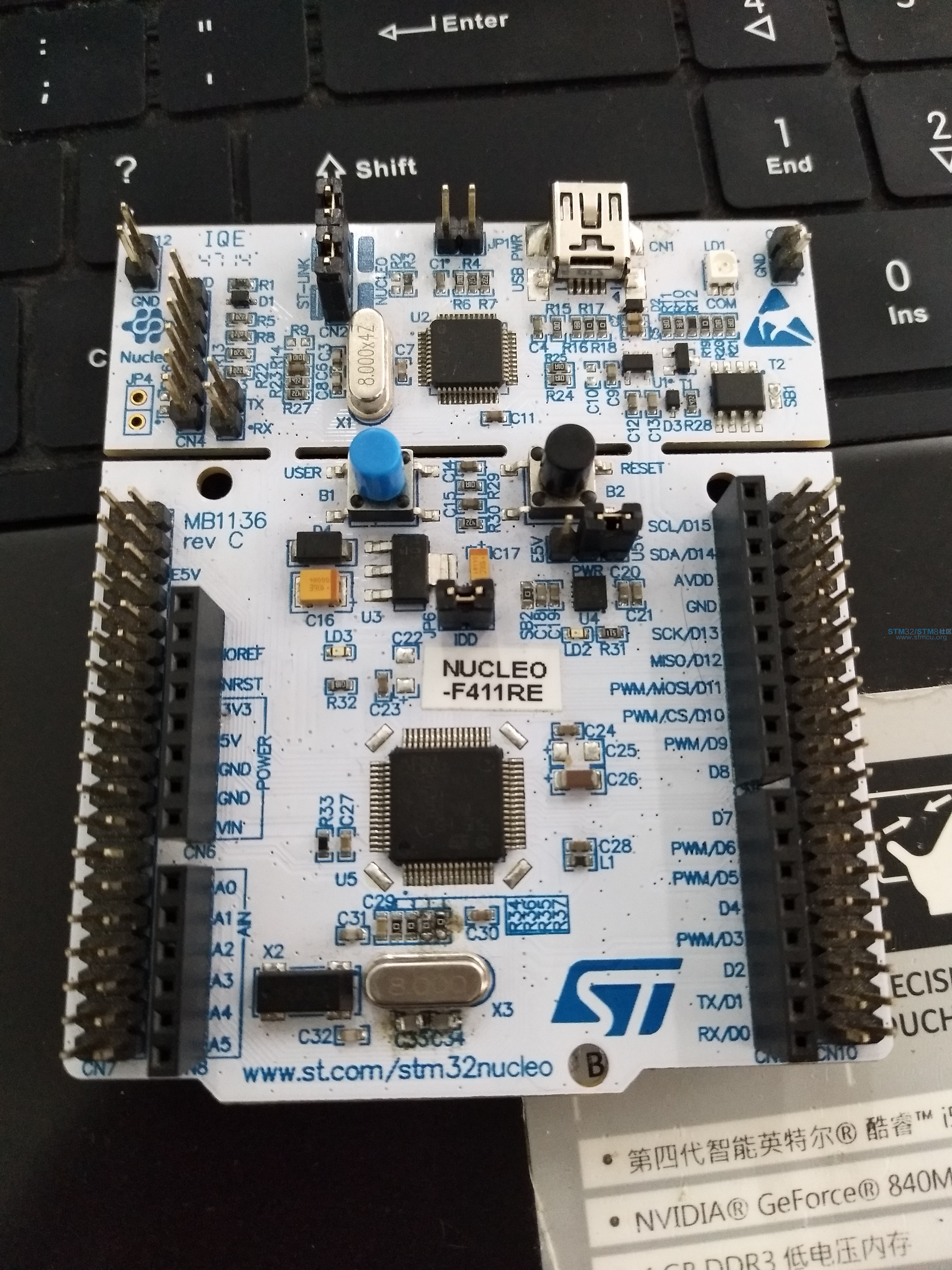

8 t; S" T  @5 }1、主控STM32F411RE

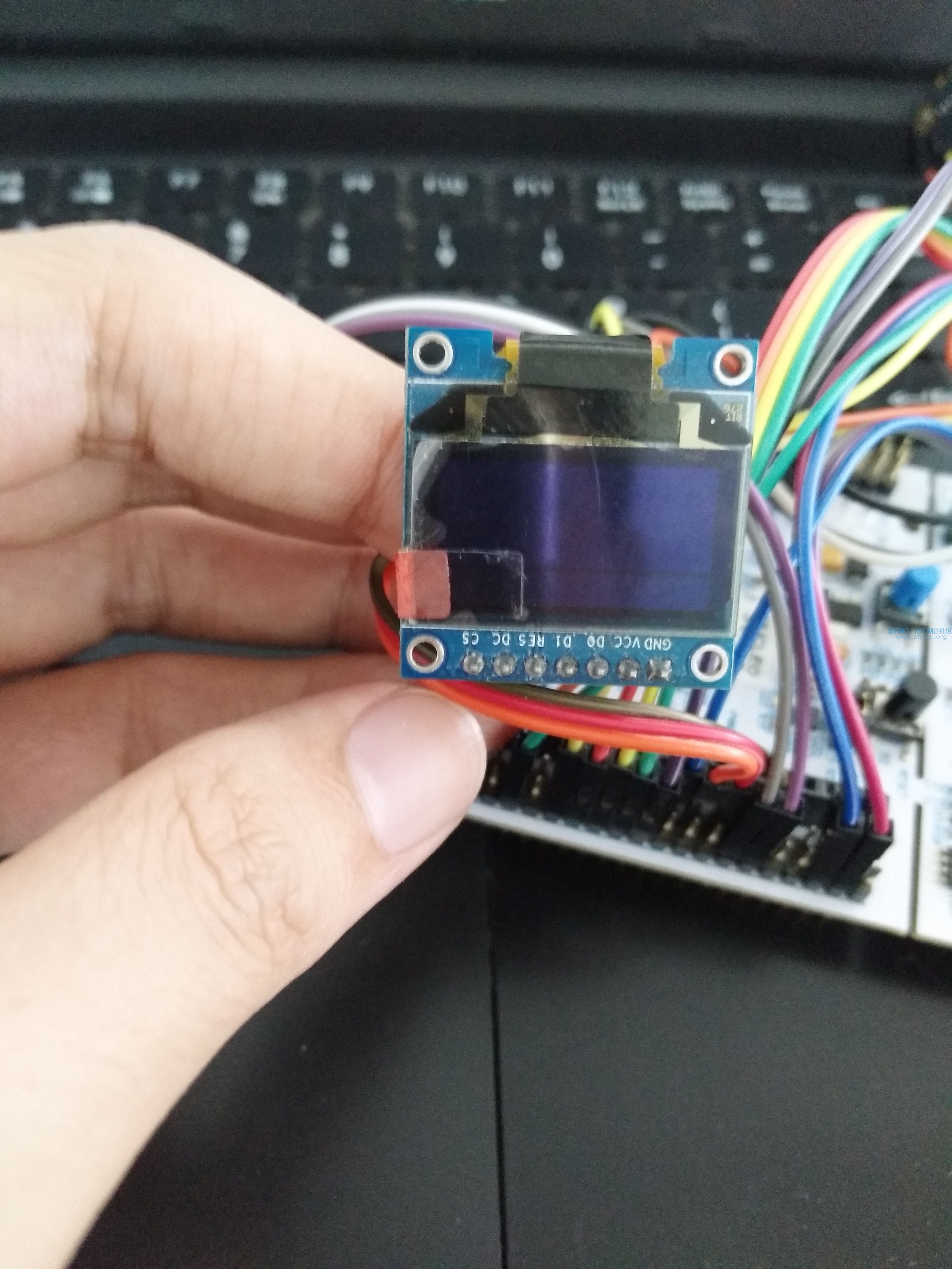

- ~1 A7 _1 a3 x  q2、OLED显示屏
5 ~2 f2 Q8 J3 I$ a" z
IMG_20170801_165235.jpg + V9 o5 l1 ?+ s- e

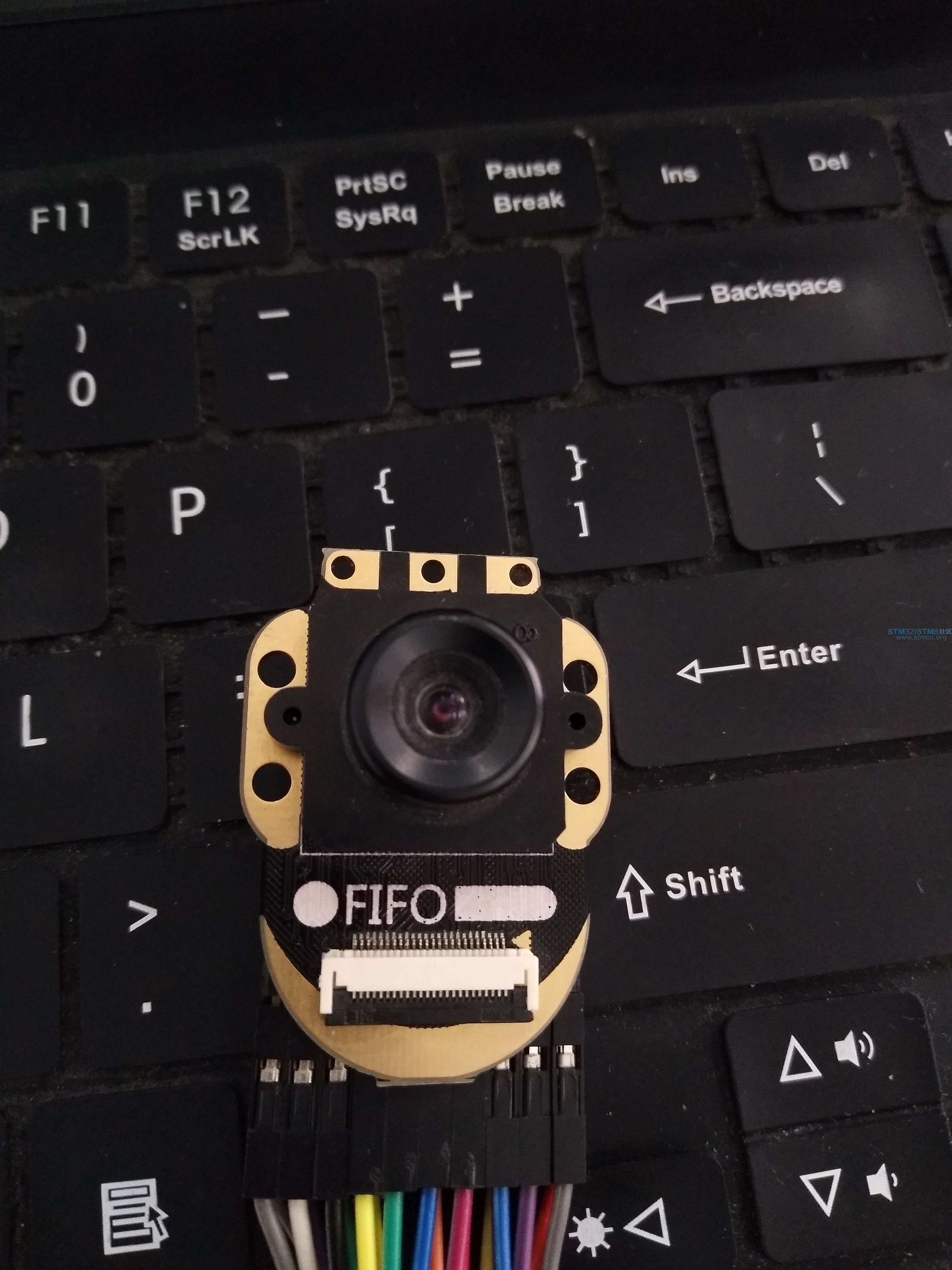

9 ~; ]! T& y$ V+ ?# h3、野火的OV7725,带FIFO
' c/ j3 d$ O; ]3 u) @2 p  ^ IMG_20170801_165223.jpg

4、最终效果- \& x% Z: c) A7 C, m
