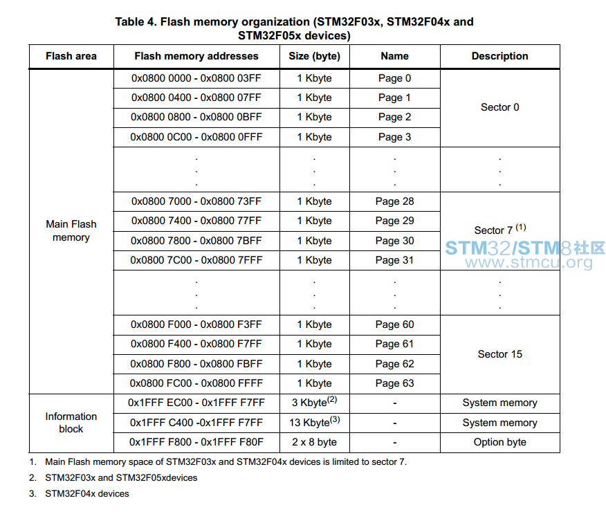

有的,我看手册好像有点明白了,STM32F03X,04X,05X系列的flash都到07FFF的,只是不同型号的芯片,代码区的范围不同,剩下的flash可以做eeprom的功能用,不知道是不是这个意思。
[img]file:///C:\Users\Administrator.DESKTOP-53ALE1N\AppData\Roaming\Tencent\Users\1521079320\TIM\WinTemp\RichOle\0[TH401SQA$]6[YRLR7GV[C.png[/img]

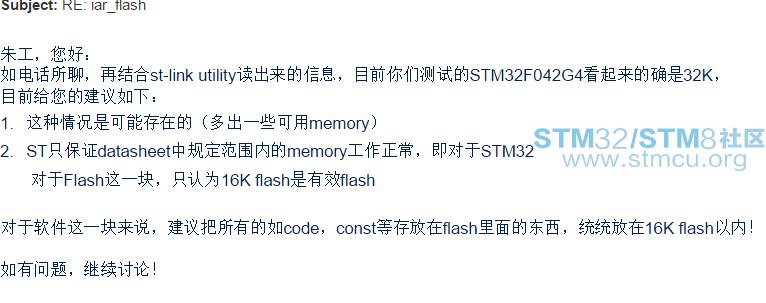

收到技术支持方面的回复了

可能是这个原因
