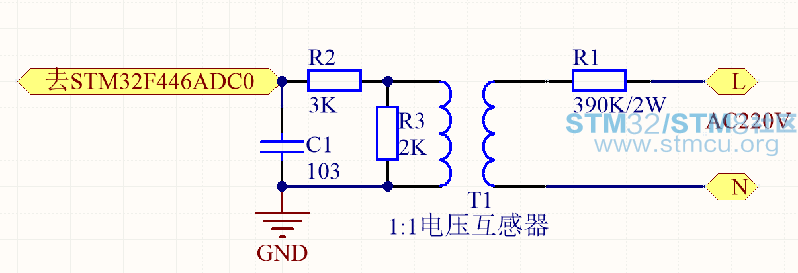

* q1 m0 J! `" R; ^1 L$ z220V交流电经过1:1电压互感器后与STM32F446的ADC0连接。

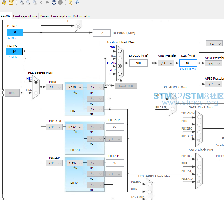

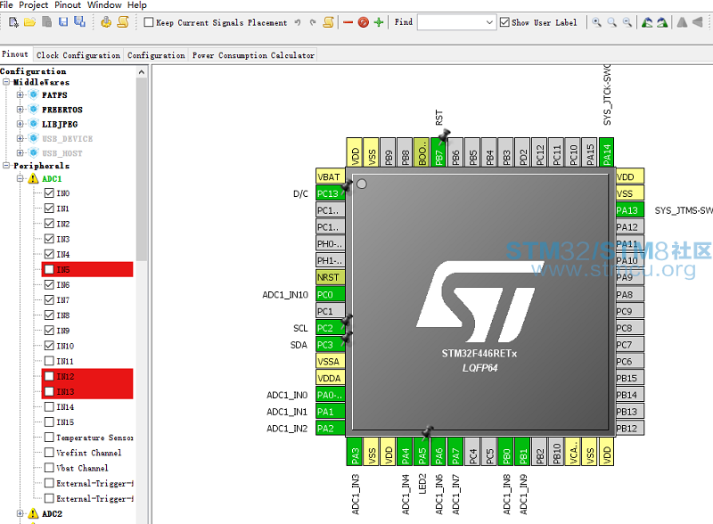

MX1.png 1 @/ y% J( P4 c, t' \
                             ADC通道配置0 e; _% w7 n0 {# a9 I
% l- P6 G3 o7 ~- U) n2 w                        时钟配置

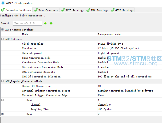

' k" P; \, x' F7 y$ j/ t MX3.png # J  Z0 ?- Q7 R
          ADC参数配置& g/ }* f( K' d  H  t. r+ `; _$ _

Draway 回答时间:2017-10-19 08:43:25
wenyangzeng 发表于 2017-9-26 07:24
: B5 c8 N( A" I+ L& b4 k: y互感器次级把初级的负电压“垫”高到VSS了。
+ S3 o1 D) `' j- H+ ?. G1 g
楼主,你没有用示波器实际量,采样电阻出来的是个交流正弦波,有正负。所以你直接采样ADC等于把负的忽略l了,这样采样玩玩还可以,会对单片机的ADC有影响的,实际工程项目不能这样做的。
Draway 回答时间:2017-9-27 11:11:40
wenyangzeng 发表于 2017-9-27 09:52; o7 Y3 c6 [8 c# j  c
那个电阻应该在300K-470K以上,否则互感器会磁饱和而烧毁。
& U( P* o3 Q! g2 a7 i; x输入级的电阻我知道,我选用300K 的,我是说输出级的、后面我查阅相关资料,你选用的互感器没有标明线性取样电阻,我选用的标明了。
Draway 回答时间:2017-9-27 08:15:08
wenyangzeng 发表于 2017-9-26 21:024 n8 G2 u- ]" ]
精密整流后再积分,只能算是“有效值”,而非“真有效值”
- w8 \# D1 z; w相当于取了绝对值,求RMS无影响。。。。。。。。还有疑问你这个互感器DATASHEET上就是写采样电阻那么大?就我所知道的,都是采样都是100R以下的
zero99 回答时间:2017-8-7 11:15:11

Draway 回答时间:2017-9-25 18:01:59
最后ADC测得应该是半波,即在正弦波X轴上半部分?
wenyangzeng 回答时间:2017-9-25 20:47:10
" h  d# A* f: m& c7 u% n
Draway 发表于 2017-9-25 18:01
$ t' p- `1 G: w最后ADC测得应该是半波,即在正弦波X轴上半部分?
: }3 B; `# E3 n: H# z4 C
经过电压互感器后,次级是完整的正弦波。采样48次耗时20mS,就能够覆盖整个交流电的一个周期。
Draway 回答时间:2017-9-25 22:19:28
wenyangzeng 发表于 2017-9-25 20:47
' M2 P0 }/ T2 e经过电压互感器后,次级是完整的正弦波。采样48次耗时20mS,就能够覆盖整个交流电的一个周期。 ...
# X5 G, c& `0 Y# r9 Y. p# C; T那互感器出来没有负电压么?我看的采样后直接接ADC了
wenyangzeng 回答时间:2017-9-26 07:24:32
Draway 发表于 2017-9-25 22:198 R6 E% t! _5 Z9 @+ W0 t# D  e  G
. A- [5 V% X9 Q3 U8 d互感器次级把初级的负电压“垫”高到VSS了。
斜阳 回答时间:2017-9-26 09:10:02
给楼主点赞。但是实用意义不大。
Draway 回答时间:2017-9-26 10:49:01
wenyangzeng 发表于 2017-9-26 07:24* `  O8 G7 V) A
$ ~/ x' N- R* g" v噢,你用的是什么型号的互感器?
12下一页
