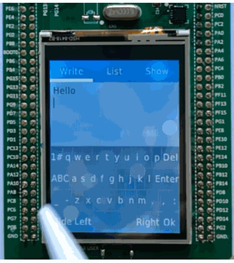

LittlevGL 是一个开源免费的GUI,支持触摸屏操作,移植简单方便,开发者一直在不断完善更新。LittlevGL 自带了丰富的控件:窗口、按键、标签、list、图表等,还可以自定义控件;支持很多特效:透明、阴影、自动显示隐藏滚动条、界面切换动画、图标打开关闭动画、平滑的拖拽控件、分层显示、反锯齿等等。

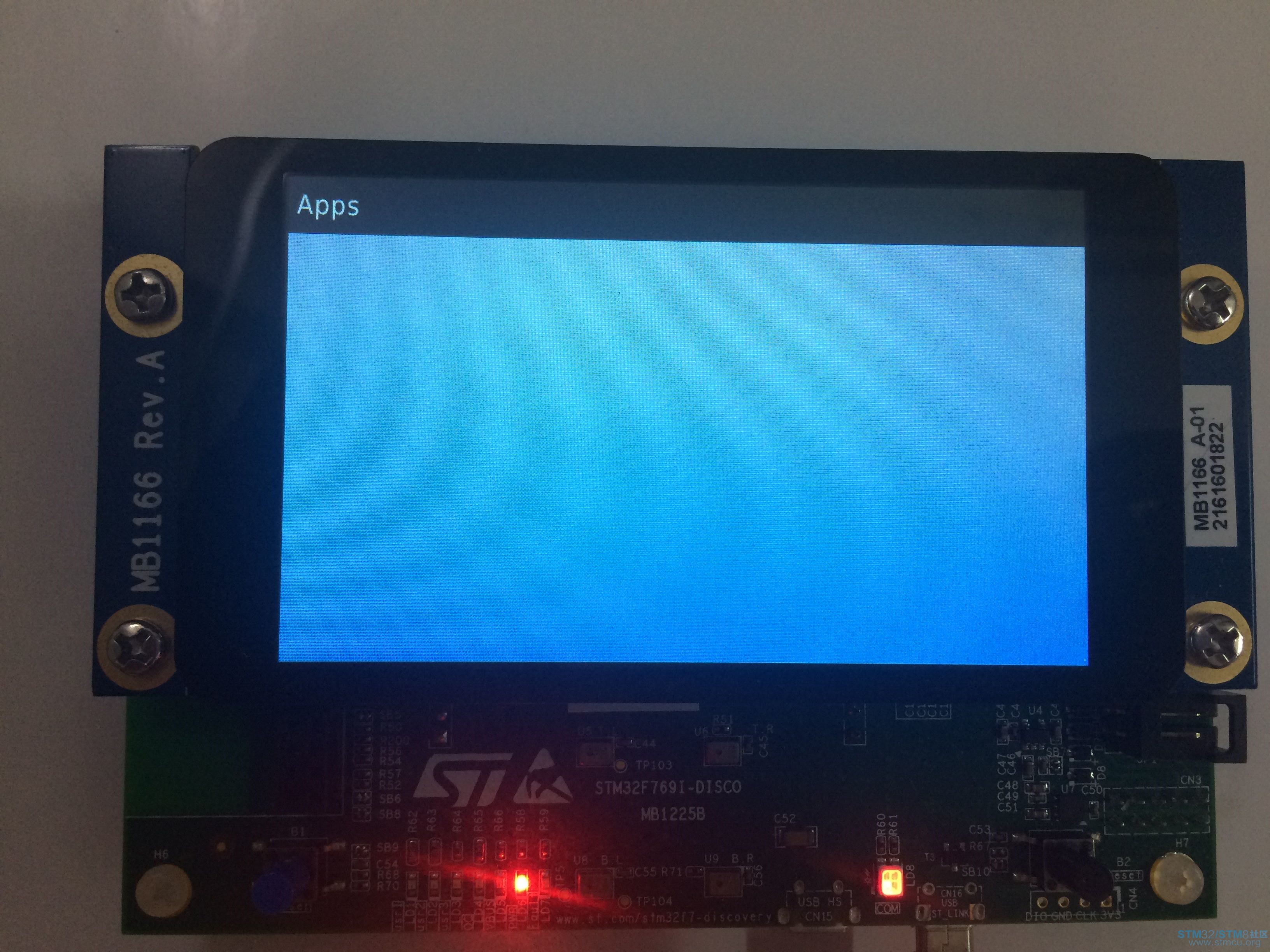

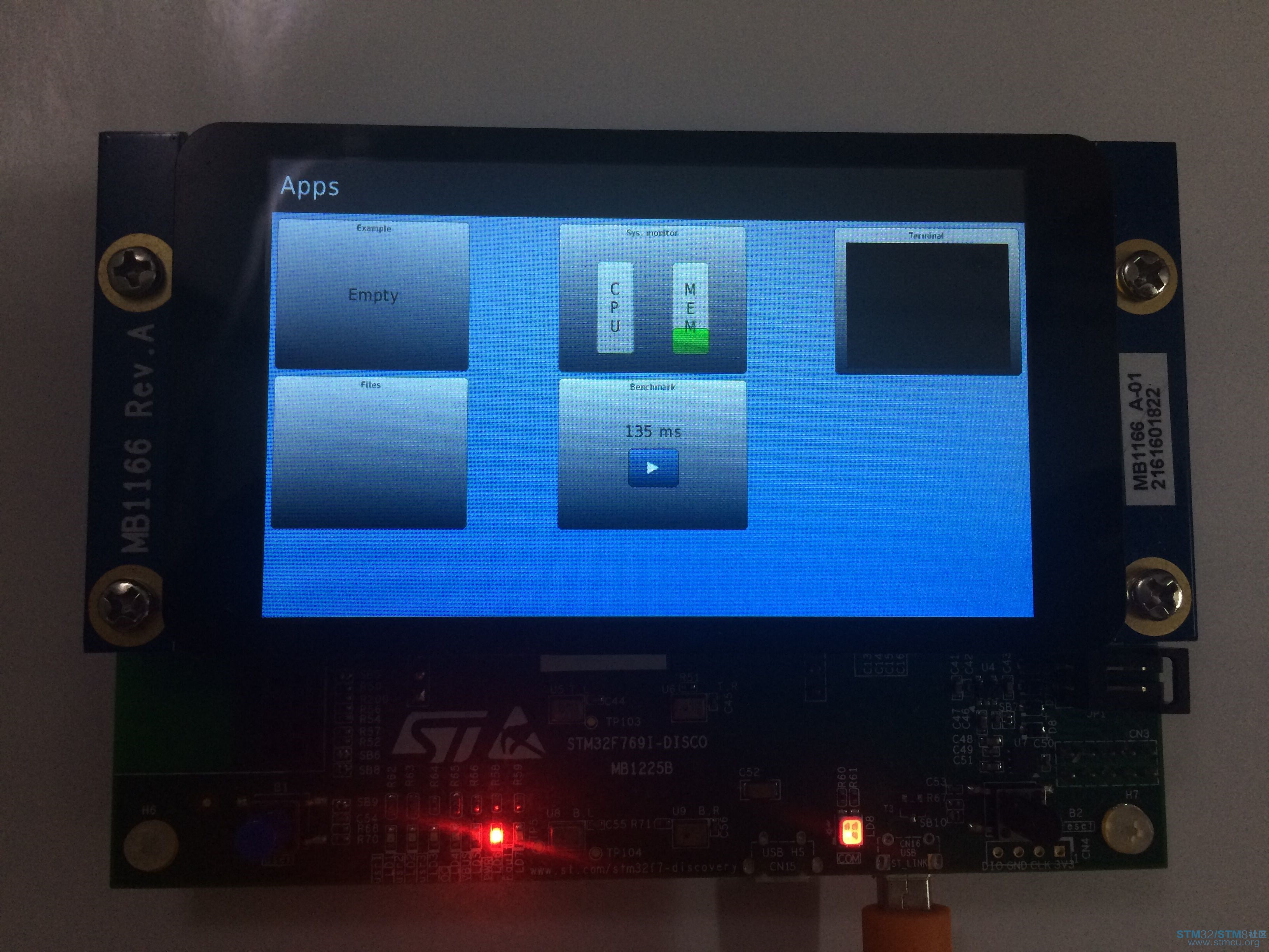

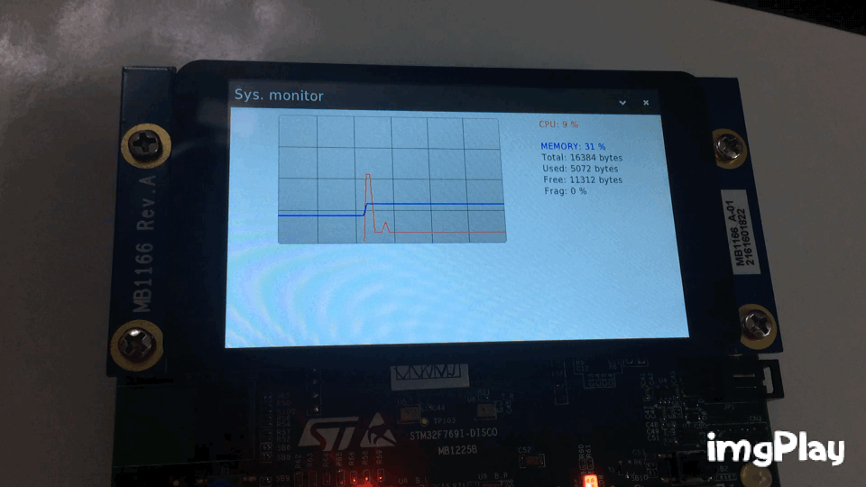

下面是我在STM32F769-DISCO上移植的演示模式的效果图片.
5 T" D. p) q& X: A+ Q
( h' ]( n6 n  S
, i5 D  D& U0 g" ?3 C
! W+ A$ E! @1 P7 R# A; T TIM图片20170907220239.jpg TIM图片20170907220247.jpg + p$ s3 x$ m6 q. [4 X+ t, b

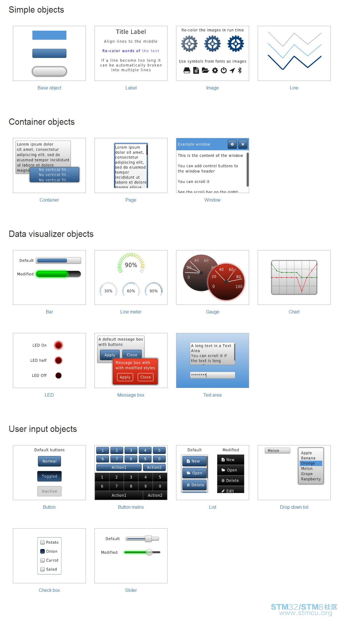

, q0 R# n$ y5 p, c( d主要控件可以通过下面的图片有个基本的了解:( a6 e, c! q6 ?5 c

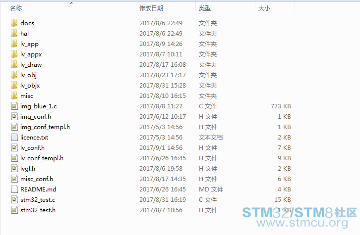

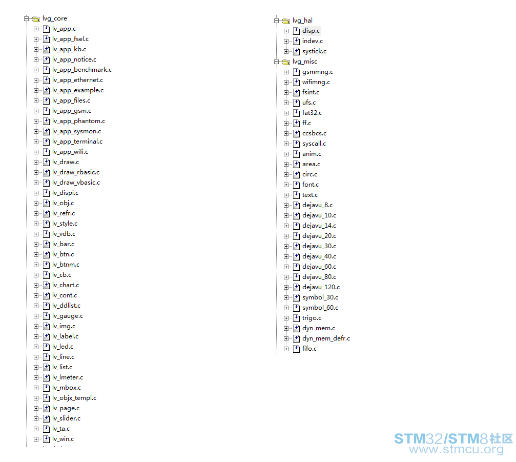

移植了上面接口之后基本问题就不大了,littlevgl 目前的代码结构有点乱,分为core、hal、misc 几个部分,我是分别建立一个文件夹然后把相应的文件全部添加到里面了,官网也没有详细的移植说明文档。所有的源码如下:- J" L+ u; Q) h. Y$ A6 R, |

添加到工程中后如下整体如下:3 u4 c) T2 J$ K' T8 x7 ^, d
2 d) U' t! p& Q0 S% r# j8 C
1 ?6 O8 i! v. G, B/ H
/ b6 i9 d4 ^! h$ R& l
) h/ j; \- p, o* R  a将所有的文件添加到工程中后用keil编译可能会有一些错误和警告出现,但都很好解决。: {4 W' w( I$ [7 p

2、运行效果% ^! N6 ?. U/ Z' j9 h

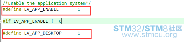

- G6 A; _1 I2 S9 xLittlevGL内置一个类似桌面系统的演示例子,通过打开相应的宏定义即可
9 O, O3 v) o! L+ @1 f) _3 D0 O& y4 c$ p% f3 H! w. R6 u) P1 y: o
- O, _4 n2 y7 m0 k
2 q9 _+ i" O5 k' P% {# J$ x5 {: }7 F8 K

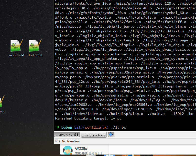

LittlevGL有个桌面上模拟的工程,下面是论坛网友 @QianFan  在linux下运行官方例子的运行效果:

2 d& W" z; R6 Y1 g* M) n+ \除此之外官网还有一个在STM32F429-DISOC上移植的例子,在youtube上可以观看,因为转换为了gif可能看起来不是很流畅,实际演示效果很不错。
% v* J2 S% F# q. i- `" w9 V. J) n; n1 b6 F9 P& L' ?/ ]
) `/ L8 U4 `8 p) Q
test1.gif 5 S8 k, u2 {- J. L; w/ H. X
7 j. k; w  |5 C下面是我在STM32F769-DISOC上面的移植,和linux下模拟运行的差不多。因为769-disco的分辨率很高,移植后我没有使用优化,所以可以看到画面切换有些闪烁。
; I0 |7 D% V' {5 w* W/ Q
IMG_0253.GIF . A' ^, Y( ^3 L; Z6 A8 w# I0 Q+ ]

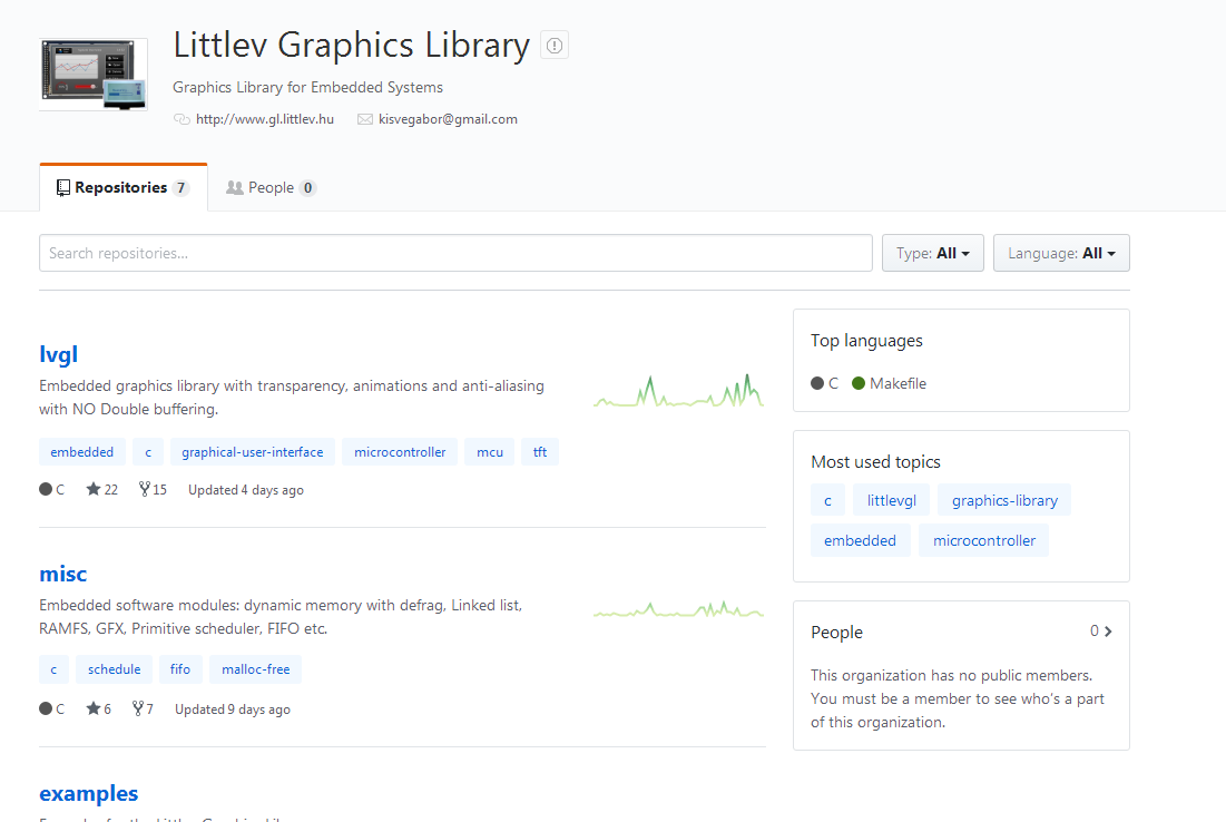

, }6 W4 U$ L  Y% P; |9 \官网和github地址如下:5 U* v1 ]  F0 h$ ]; Z! n! M/ b- [
8 A$ a  ~( `) P1 X2 n: Y) HLittlevGL官网:http://www.gl.littlev.hu/, o+ h. M7 t6 Y# ~
LittlevGLgithub :http://github.com/littlevgl   和  http://github.com/littlevgl/lvgl
+ J$ y- [/ L1 O* o/ [& A" R; V  S4 Y$ t2 t) e/ D3 h- _; a# \$ I
下面2个视频是在PC Simulator (Linux)和F4-DICO上的移植演示可能需要科学的方式才能打开。  i' v8 u9 D& T! k& J" w% N
How to Run Littlev Graphics Library in PC Simulator (Linux):http://youtu.be/ZzLdct2ymvg
