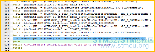

具体位置在MCTask.c的下面程序段:( R* Y3 X) d) S/ j5 n
看到上的错误提示是没有定义ICS_DDParamsM1和IF3XX_NewObject所用的形参pICS_F30xParams_t没有匹配。" r: R# |/ G' T) u* U 察看库中调用的根源在pICS_F30XParams_t与ICS_DDParamsM1是不同的,有个别的地方需要调整,因此根源在于没有在头文件中定义相应的参数表。

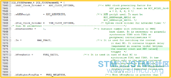

解决方法4 U4 h. z0 P# J! O1 J) J6 o) a/ s 1. 在...\web\SystemDriveParams中增加支持STM32F30x的ICS采样的参数定义ICS_F30XParams_t ICS_F30XParamsM1 = {……} ; 2. 该参数表需要对应于pICS_F30XParams_t结构体中的定义,新增文件见附件文件;
3. 修改MCTask.c中的形参,改ICS_DDParamsM1为ICS_F30XParamsM1
