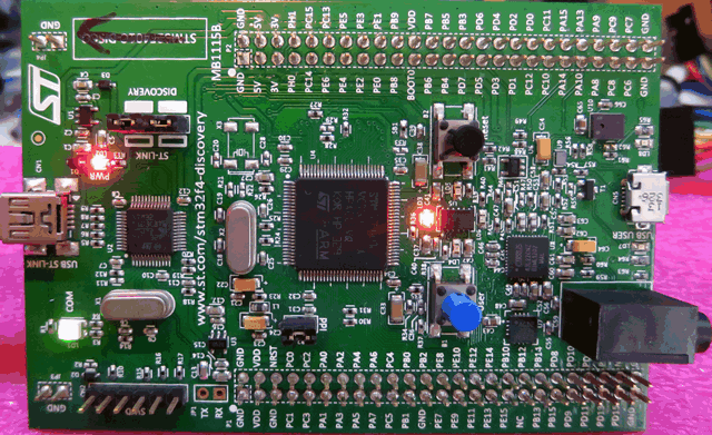

80元在咸鱼买到一块STM32F401 DISCO开发板,由于板上资源比较丰富因此稍贵点也认了。板上带有一片LSM303DLHC——数字3轴加速度+数字3轴磁场传感器,这是一个不错的传感器;带有一片L3GD20——数字3轴加速度计,有点重复,但可以互相验证;带有一片CS43L22——数字语音麦克风以及一片MP45DT02音乐数字D类放大输出;除此之外还有OTG USB一路输出。
! j, z) ^. |; g首先是点亮LED。次试验采用mbed工程,在ARMmbed官网可以下载到相关的IAR或KEIL工程,直接采用设置LED了。在做点亮LED时,板子的资料还没有找到,但下载了芯片资料,对应此开发的器件,找到可控LED6个,编号为LED3~LED8,对应的芯片的引脚为D12~15,PD_5,PA_9,按键PA_0。4 }' [+ X; p0 E- q9 K
首先修改PinNames.h文档,将PD_xx和PE_xx增加、之后更改LED引脚名对应D12_15,PD_5,PA_9,按键PA_0。
" t' u* U& I. s8 X0 k在main.cpp文件头定义引脚名:8 F6 U: p8 x) m% i1 z: n
//Definitions
3 Y+ W4 Q) {2 XDigitalOut led0(PD_12);7 J# E( t0 R: G) K
DigitalOut led1(PD_13);+ S# S! S/ [# v5 X' {: _$ G5 j
DigitalOut led2(PD_14);
6 s, M1 C7 i; d4 H( }& hDigitalOut led3(PD_15);0 n( @/ [& t% Q: s: P% y
DigitalOut led4(PD_5);4 G1 A* q3 z6 V$ H3 Q8 v. g& I) }) `; G3 x
DigitalOut led5(PA_9);
- P: N: X6 ^! N  U2 RDigitalIn key(PA_0);* M: v2 a# g7 ^5 N2 ~- ~; H
定义变量:' i5 r' b& r% |% P; b' ?
float tt=0.8;4 l& b; ^6 T; M& l- H
定义函数:6 E$ G8 W, f8 H5 e
void ledTest(int chi){
  B  r' z. ?, C& Y; J switch(chi){
" g9 `) l6 u. y/ I  case 0:led0=1;led5=0;break;
1 q# B) B3 ~* @7 D  case 1:led0=0;led1=1;break;
$ j  ^1 ~# u- L7 Z  case 2:led1=0;led2=1;break;2 `) p* t7 q7 d
  case 3:led2=0;led3=1;break;& o9 e" F  p- x" t# O7 f! U6 [
  case 4:led3=0;led4=0;break;
' Y- h% O6 t: F( E% F1 ]" j4 `$ E5 C! g) B  case 5:led4=1;led5=1;break;
* j( g& [/ X6 Z- Q. S% J }
5 A: k$ \9 q4 K8 W7 w}
- c- d( c( Q2 f7 R$ h+ _主函数main:# }9 i8 p* M  n" `6 O
int main(){  i2 j3 g" p) G" ^
int i;
8 `( p. v" g, B* m- a led4=1;//这个LED逻辑与其他的LED相反——0为亮,1为暗
. H: {0 w' e7 T while(1){/ t0 D. F  {) R$ r) N& X& [
  for(i=0;i<6;i++){3 }  I6 r- W' f* r
   if(key==0)tt =0.8;else tt=0.2;//案件按下LEDs亮0.2秒,松开亮0.8秒
$ r+ ?! i. i$ s+ o. D! j   ledTest(i);wait(tt);6 F1 \' U6 X# k/ {0 U9 s7 c# Q1 u0 U
4 H" R6 d2 v, ^ }
/ P8 x2 ~% i$ C2 y, x& r5 J7 B}
) X3 B0 c. J; n5 g1 F编译下载后结果见动画11-轮显LED3~8。* I6 g% a' `8 k0 i5 \5 u6 V* x; i

wolfgang 回答时间:2017-12-20 14:01:23
这是401还是407啊,怎么跟一块407一样的外形呢?
zhjb1 回答时间:2017-12-20 14:04:03
本帖最后由 zhjb1 于 2017-12-20 14:06 编辑 2 i0 X" m% n; k; \% E
wolfgang2015 发表于 2017-12-20 14:015 s9 ]3 h. {6 P9 f0 k8 L4 ]9 D
2 I+ V9 K5 v2 d5 X  P
401——在鱼塘花80大洋买的,我没有407 的板子。实际上相同的板子在ST非常多,像NUCLEO64 或144外观几乎一样。谢谢
wolfgang 回答时间:2017-12-20 14:16:07
zhjb1 发表于 2017-12-20 14:04
% I8 Z2 i/ `) J& L- k1 c7 ]) h401——在鱼塘花80大洋买的,我没有407 的板子。实际上相同的板子在ST非常多,像NUCLEO64 或144外观几乎一 ...
# a2 Q6 ^, z" _1 e, n3 j0 k. {有一块STM32F407-Disco 跟你这个板子一模一样。就是主控芯片不一样8 a. {/ [# L% Y  u3 g# h- G
Nucleo相似的很多,但在Discover系列相似的不多
zhjb1 回答时间:2017-12-22 07:58:25
wolfgang2015 发表于 2017-12-20 14:162 y. ~2 O' n& R, R
有一块STM32F407-Disco 跟你这个板子一模一样。就是主控芯片不一样* m  f5 Q0 o) t, _) X. H  ~  I
Nucleo相似的很多,但在Discover系列 ...
: j/ K9 P# Q5 U) ~  J' e8 ?如果差不多,较多见的是引脚不一样,存储大小不同,乳沟都差不多,代码应该可以搬来照用的。
zhjb1 回答时间:2017-12-22 07:58:30
$ X9 ]+ y1 h. X. r+ T7 |4 G2 O0 b8 @有一块STM32F407-Disco 跟你这个板子一模一样。就是主控芯片不一样
% z# \$ q  \! o2 R3 C, SNucleo相似的很多,但在Discover系列 ...
7 B4 @. _5 m( o如果差不多,较多见的是引脚不一样,存储大小不同,如果都差不多,代码应该可以搬来照用的。
