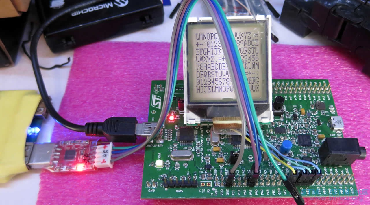

这款显示器是黑白的,横向65点阵纵向102点阵,采用8X6点阵非标ASCII码,一行可以显示17个英文X8行,基本够用了。( p. \; T4 b* p1 j/ J" U( B) g
首先在项目目录中创建一个incs文件夹,将6903.h文档拷贝进去;而后在IAR项目中创建1个文件夹,命名为incs,并且将incs文件夹中的6903.h加进去。: v, [( j4 I- e9 r) t, j

main.cpp的前边加上:
) Q; V7 ~0 p1 z  p# v6 A#include "6903.h"0 [- w1 J# f8 B' M/ Q, U* I
接着加上:3 ]8 E, m7 p5 `) }/ @
Serial lptOut(USBTX, USBRX);//由PinNames.h定义的串口:PA_2,PA_3) A3 O) r  M1 p/ K
DigitalOut myled(PD_12);//定义PD_12绿的的LED: p+ h& K4 G' o0 U" u' _: E0 L
接着定义一个公共变量:
, @+ T1 N( t8 jint k=0;
1 s( A( @: e( cmain主函数如下:
0 \7 c' A5 w  w5 B* Nint main(){
0 \: l, d! R, S& j$ y* r1 h lcdInit();/ b' S$ _" }9 D; w' g) v1 [7 o; a' m
lcdClear();  `* G9 a+ k/ w, ?. Y! s! r/ m
lptOut.printf("LCD6903 Test !\n\r");
) {5 {# E2 X7 C. R while(1){
3 m' I( P! p4 f; T  dispAsc();7 C4 r& x8 ]  ?4 ~+ U
  myled = !myled;
( F/ v! t- Q- Z" s  lptOut.printf("LCD6903 Test ! \n\r");1 }( i. t! s& k$ }3 W6 \
  wait(0.5f);
5 G0 b* X; Y8 N! S  lcdClear();: A  v2 x3 a6 u+ O& S
: J! H+ `- |: o$ m}" @3 s) S1 ~- U" V

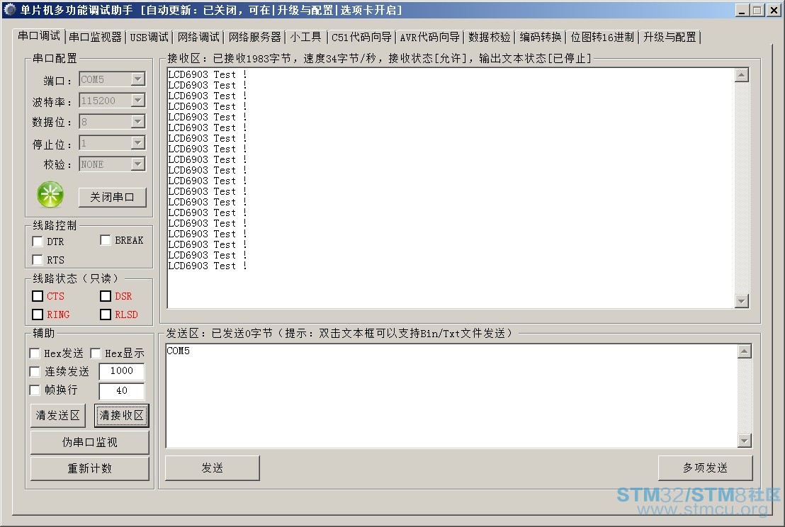

串口速率设置在mbed_config.h文件中。

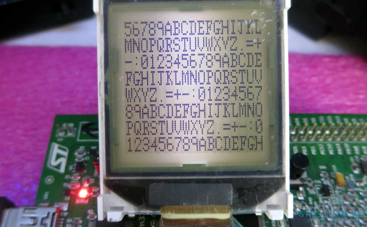

9 n8 C, w; V; [* e6 C& h; N+ t编译下载后程序运行为:在PA_2——串口RX,PA_3——串口TX,输出“LCD6903 Text !”。照片21为LCD6903以及虚拟串口硬件连接,照片22是LCD6903 轮显刷屏ASCII码,截图23是串口输出的显示数据。
