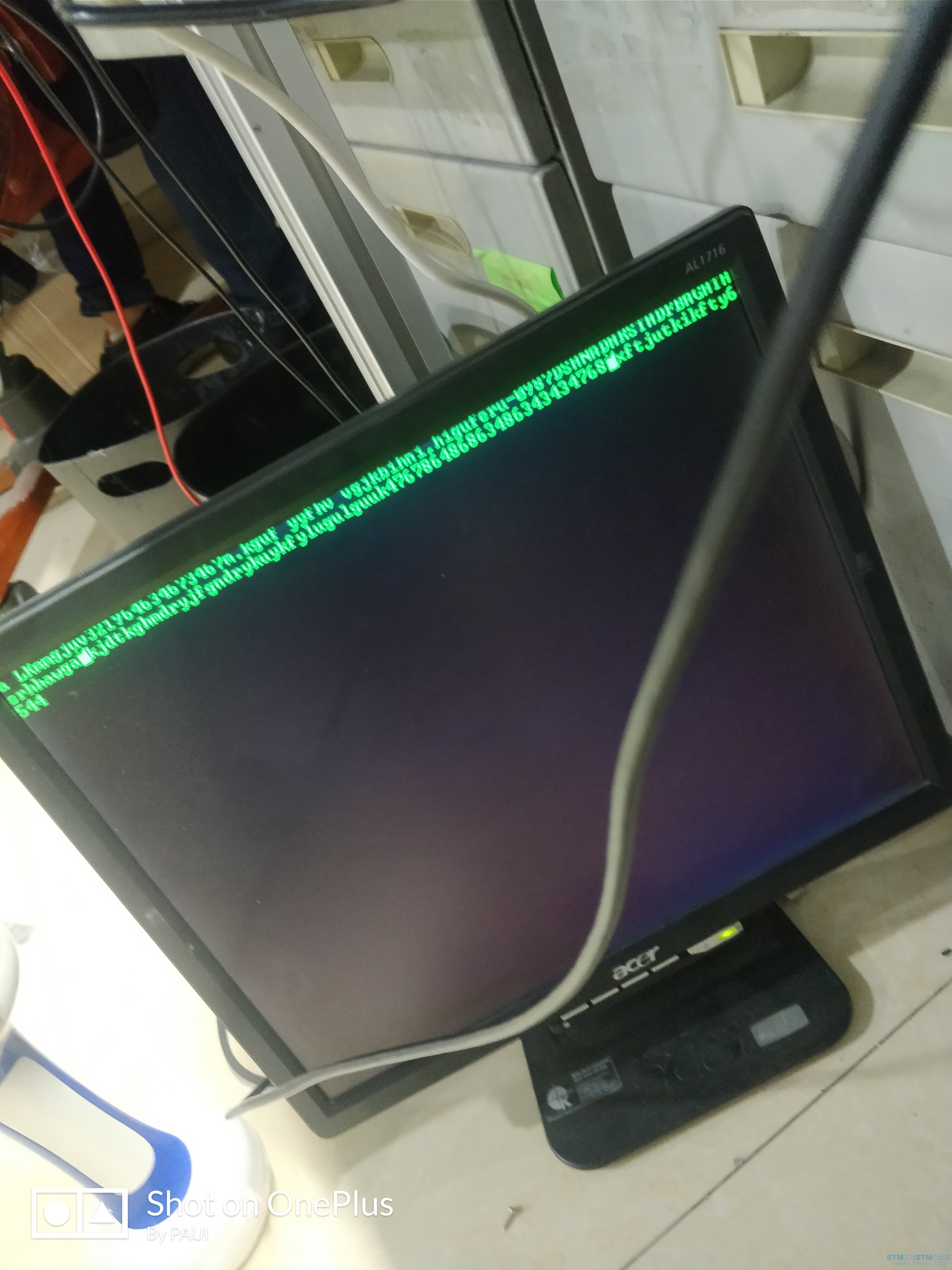

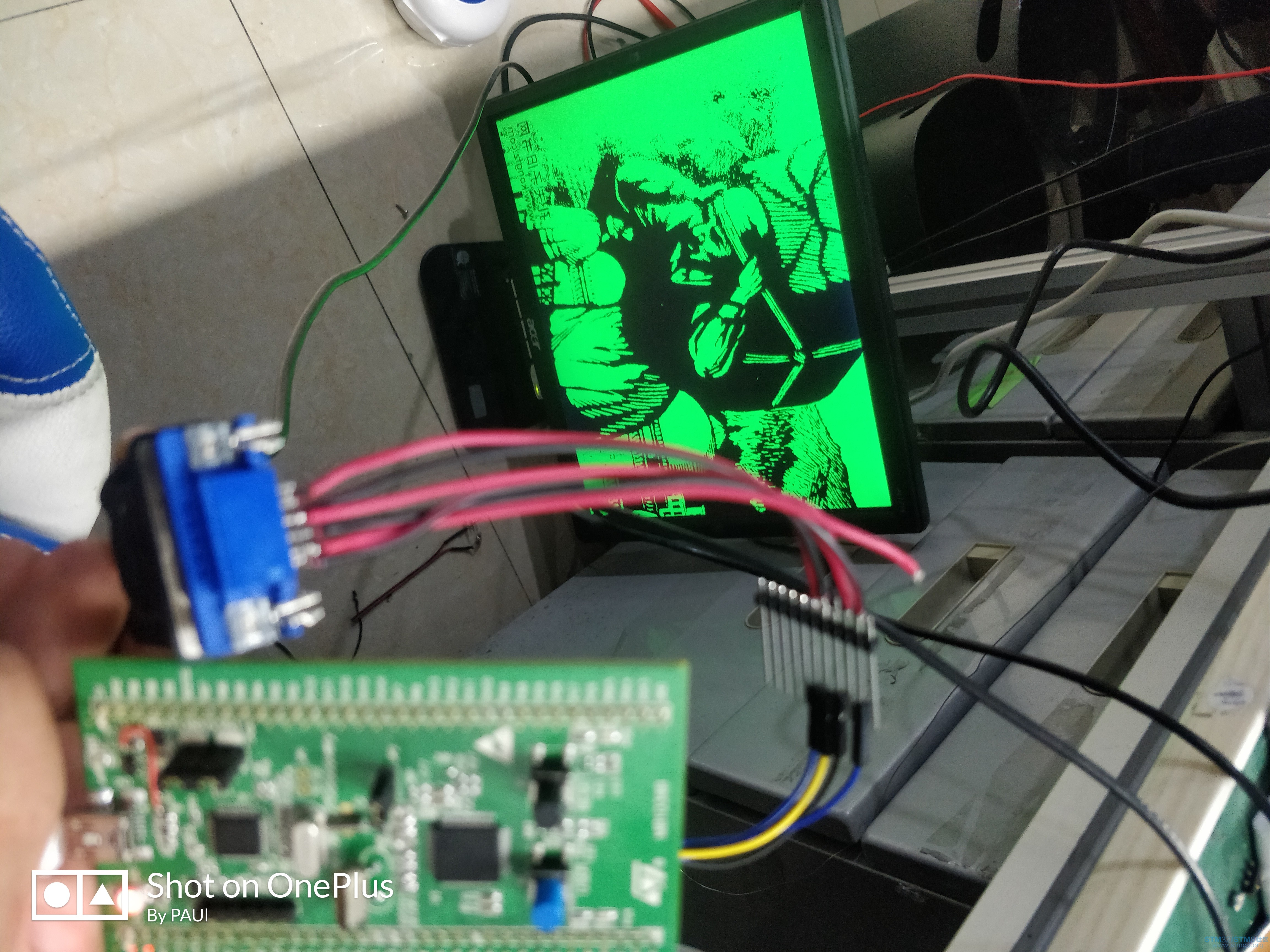

用STM32F051R8驱动VGA,分辨率为640*480*60HZ,己完成字符显示和图片显示,但,,,但是只是单色的,速度的原因彩色实现不了。
( Y% Y( p3 w4 h5 `上图,+ Z  ]% `* ^9 c8 V' K2 i7 X' X+ h
显示图片
显示图片
IMG_20171229_153909.jpg 4 c' K# M4 Q. C9 e/ h& q. F
接下来准备结合一下,开通串口接口出来,用于平常的printf,不用时显示类似桌面,显示时钟,天气等等。

什么原理?需要转接口吗?
bailsfi 回答时间:2017-12-30 14:34:30
pythonworld 发表于 2017-12-30 13:073 E; K: y5 |0 t' O' }$ z
什么原理?需要转接口吗?
) ^3 Y9 s% X1 Y4 P1 |不需要转接口,我就连了3个IO口给VGA、一根场,一根行,一根颜色,连电阻也没接。

stm32的io直接接VGA
