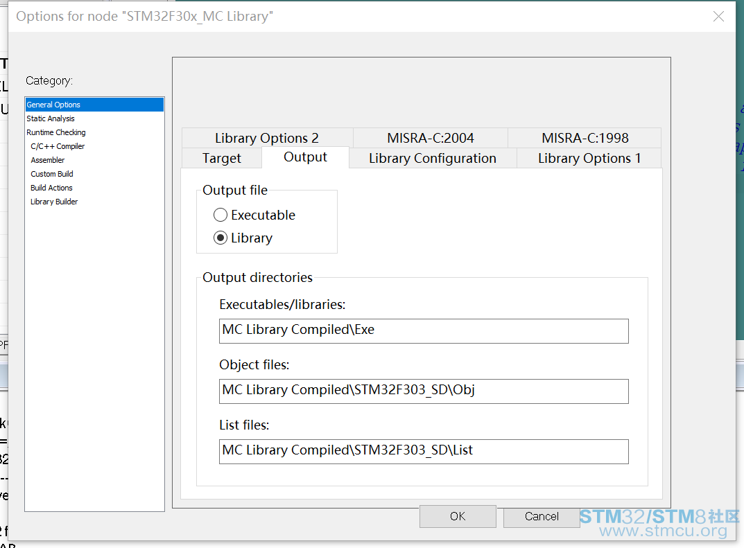

最近再用NUCLEO-STM32F303RE和NUCLEO-IH08M1控制电机,想通过NUCLEO板载的ST-LINK下载FOC SDK的程序到开发板上(程序路径:C:\Program Files (x86)\STMicroelectronics\FOC SDK\v4.3.0\STM32 PMSM FOC LIB\Web\Project\EWARM),但是用IAR 8.1编译时,Project->options设置为: 5.png 时编译不会报错;但是用ST-LINK编译时:

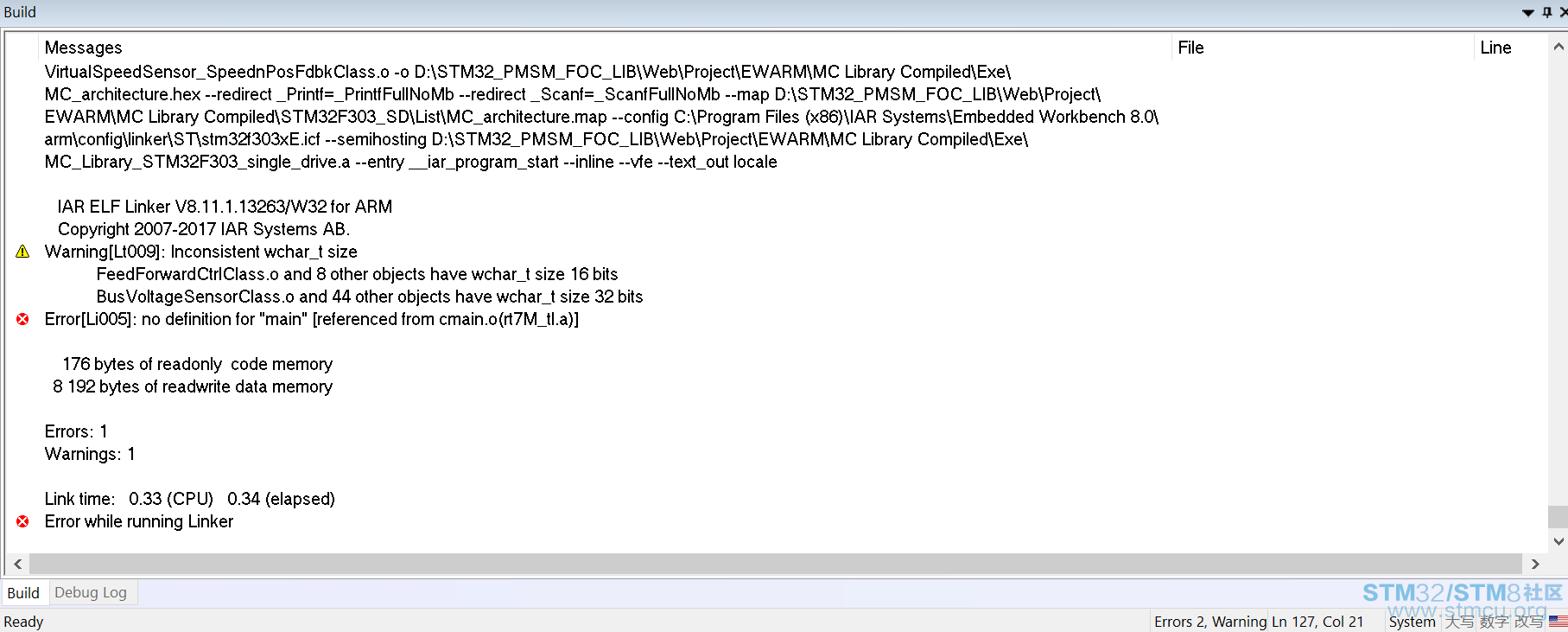

就会报错;
报错信息如下:

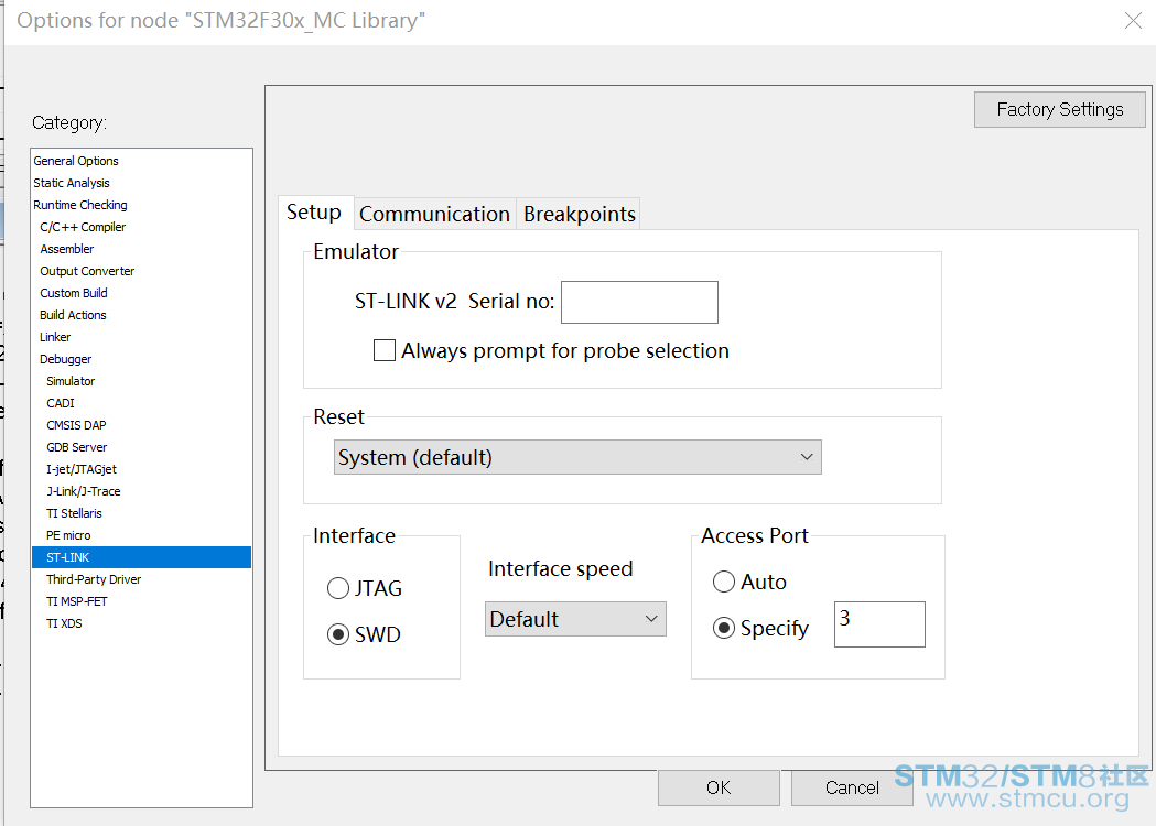

希望大神能够帮忙解决!!另外ST-LINK serial no检测不到,如图:

第一张、选的编译为库,库编译是不需要main函数的 所以编译过没问题

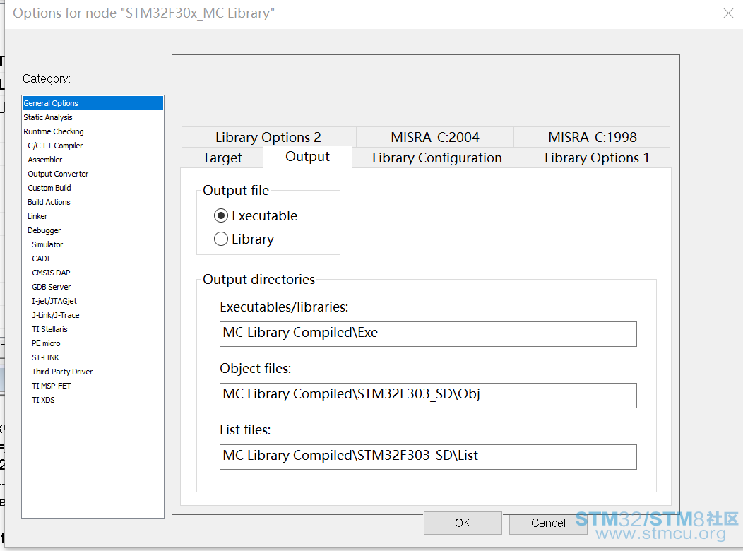

第二张、选的编译为可执行代码,报错就是图3
第三张、这是在告诉你为什么编译不过,因为没有找到main函数
第四张、找不到st-link可能是工程配置问题或没插st-link或没装驱动

谢谢您的回复,昨天看了一下发现是第一个库工程生成的.a文件没有包含到第二个工程中去,在网上查大都把错误原因归结为IAR版本问题,所以走了弯路
