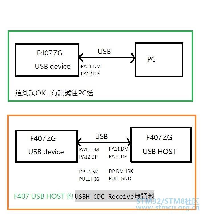

yehchanghung 回答时间:2019-9-3 15:51:34
你好 , (1)關於單獨使用device的f407 是可以透過usb直接在pc 打印出要的資料 0 Y6 H; B: y+ |
(2)將是device的407 與另一塊是host的f407 透過usb對接 起來 , host的f407 接收不到資料
* b& l( D$ O. u/ S! z: Q7 Q, h
9 h6 W1 ^" P  y9 \" X& S2 [" xdevice與host同樣都是使用pa11 pa12 , 我試過好多模式& f$ W* R, k- F% d. x
3 ]+ }* @8 S7 s) s! {, U3 WUSBH_CDC_Receive(&hUsbHostFS,UserTxBuffer04,64);3 e. k  j$ B  y% h3 |
% b- W& U5 R# [9 v  b; C: v) W9 o
UserTxBuffer04始終沒資料3 T) _/ ^( }) {: R! `, |$ H
/ i- M% u; o- o# A2 u4 i我很疑惑 , 但是網路上使用USBH_CDC_Receive的範例又很少5 j7 h: E( Q  o( ]3 m* J0 g/ L
$ O% h/ o! D- s1 z是我哪裡搞錯了嗎>"<???
# I/ N3 i# L# c: Q+ c. {  D. m" V: l) E$ y. ]  F3 [( G

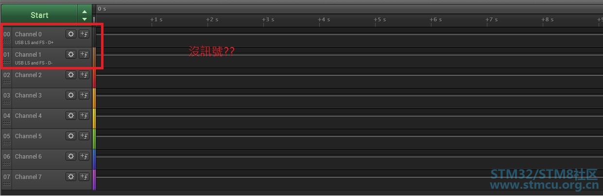

yehchanghung 回答时间:2019-8-28 16:17:42
你好 , 我先將程式燒入到開發板 , 並用邏輯分析儀去看DM/DP這兩個訊號 , 發現都是0 ,好像都沒送訊號出來,  請問大師你的F407ZG的程式不是一直會透過USB送出訊號嗎? & i! b/ x6 ?/ d% C
CDC_Transmit_FS(UserTxBuffer04,64);
9 L2 `  B+ I5 ~1 e* F8 ~我改成% p* z2 C0 a5 K- x
uint8_t MyTxData[15] = "I love testtt!\n";# G9 D2 a4 @, _' z/ u! n' h4 w4 z; w
CDC_Transmit_FS(MyTxData, 15);
1 g: X& R: P+ L5 F4 g& i! v+ A. m+ Q- O
我希望可以一直透過usb 送出字串訊號 , 應該邏輯分析儀 會抓到訊號阿!!9 s* Y* c, a9 I; w  B/ g* Z
5 G4 G3 o' X5 F: d7 f, ^; \
邏輯分析儀
邏輯分析儀
