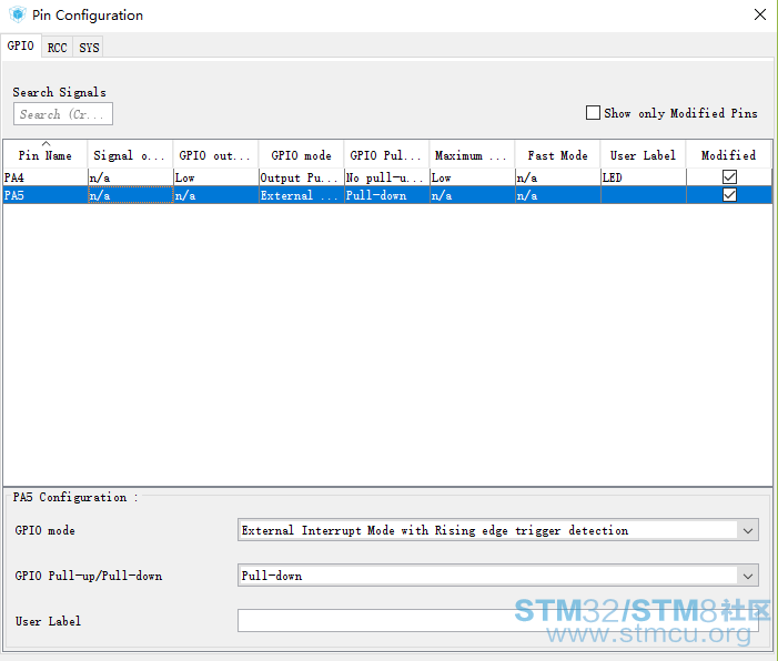

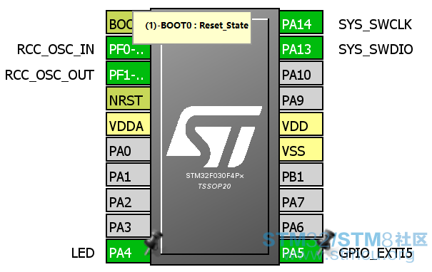

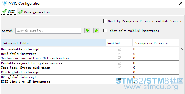

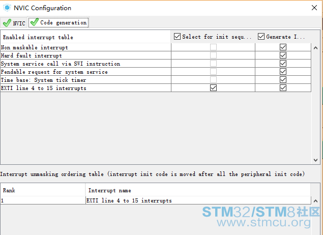

  这都不是重点,现在继续GPIO这一部分,就差中断了。咱们还是老样子。
" B4 K: D' e/ @/ ^! k/ Q1 d" T  硬件:STM32F030F4P6,STLINK-V2-1(即NUCLEO板载仿真器)
' b' d  S& r! D" m) n
6 a* g9 `, W+ [) i3 L. Z  软件:CubeMX+IAR(V8.20)
- ^, A5 ~- H4 f            LL库版本V1.9.05 O8 T) X; Z6 x6 O5 K1 O3 C
  初始化截图: 01.PNG 02.PNG 03.PNG 04.PNG   开始生成代码3 H- Q7 u, M- ^# |
