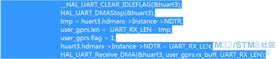

各位大牛好:
    小弟使用了STM32F303芯片的串口DMA配合空闲中断来接收不定长的串口数据,现在发现有时候只能接收最开始的那一个字节(能确定发送到额数据大小没超过DMA的缓冲大小),过段时间,又会自行恢复正常。监控了串口的数据均正常,没有出现至发送一个字节的情况。请大家忙帮分析一下,代码如下,先谢谢各位
DMA初始化
DMA初始化
空闲中断里的DMA接收
空闲中断里的DMA接收

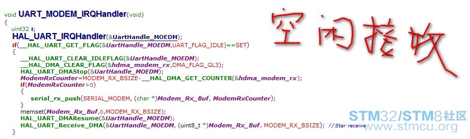

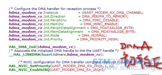

chrome777 回答时间:2018-2-2 15:27:02
最好在处理IDLE中断之后,加上HAL自带的中断处理函数,HAL_UART_IRQHandler(&huart3);

shuaishuai2599 回答时间:2018-2-2 18:18:58
你好,感谢指导,相比较你的程序,多了huart3.hdmarx->NDTR=UART_RX_LEN,其实这句话在下面的HAL_UART_Receive_DMA()的函数中已经实现过了。现在比较纳闷,我的为什么只接收头一个字节呢,奇怪的是自己可以恢复正常。感谢你的指导,谢谢!
