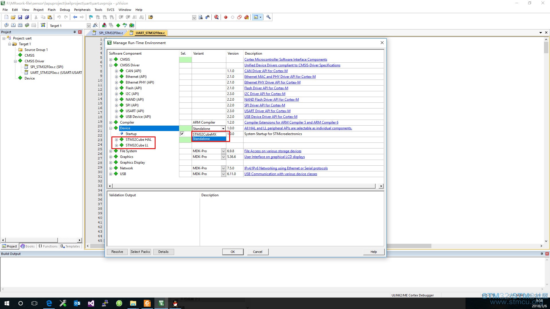

在使用keil5 新建工程的时候 ,碰到一个问题。
就是在工程设置调用库的时候,出现了三种类型的库。
首选是cubemx 与standlone 的选择, 接着 standlone 之后又有 hal 与 ll 的区别~~~
请问 它们的区别是什么, 如何选择?

琦子 回答时间:2018-3-6 10:08:05
standlone就是标准库
hal就是HAL的库
看你用哪种比较习惯吧

wudianjun2001 回答时间:2018-3-6 10:15:09
现在用hal库的比较多了吧,标准库官方不继续支持了

七哥 回答时间:2018-3-6 12:00:05
如果以前习惯了用标准库,那就用standlone;
如果是新手,那么推荐HAL,毕竟HAL是趋势,省得你用完标准库,还得往HAL转;
LL慎用,新东西,坑不少,不知道什么时候就入坑了。前面有人发贴ST32F103下用LL库,GPIO都遇坑了,我验证过,的确是坑,而且还从坑里出不来,想修改它的函数库结构都无从下手。

xmstudio 回答时间:2018-3-6 13:08:35
STM32CubeMX是一款图形化编程的工具,用于生成STM32各个模块的初始化代码,就不用你去一个一个查寄存器写初始化代码了。如果用STM32CubeMX的话应该先下载这个软件,然后用这个软件去生成Keil的工程,这样的话生成出来的工程是自带库函数的,好像还可以选HAL和LL
hello_bug 回答时间:2018-3-6 13:23:17
标准库更接近硬件寄存器操作,理解起来比较简单吧。
HAL库和硬件层没关系了。HAL库会被用的越来越多。
