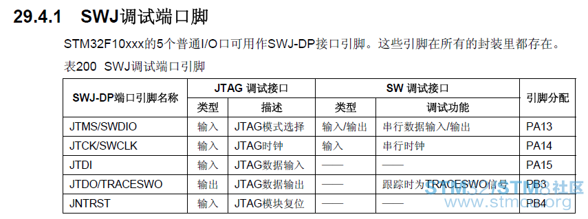

       F103的部分封装由于引脚数量有效,很多接口功能都是复用的。调试接口的复用情况如下:
" p1 Q: a5 P1 O* R4 `% h       调试接口复用.png ( C6 x5 }2 H6 f' z7 X
       由于仿真调试使用的是SWJ-DP接口,PA13\PA14两个IO口默认,但是由于PA15\PB3\PB4上电默认复用为JTAG的相关功能引脚,所以采用直接配置为GPIO的方式配置输入输出功能是不能得到正确的结果的,需要配置之前重新映射过,具体映射方法如下:

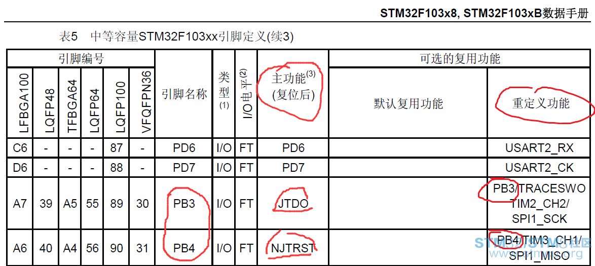

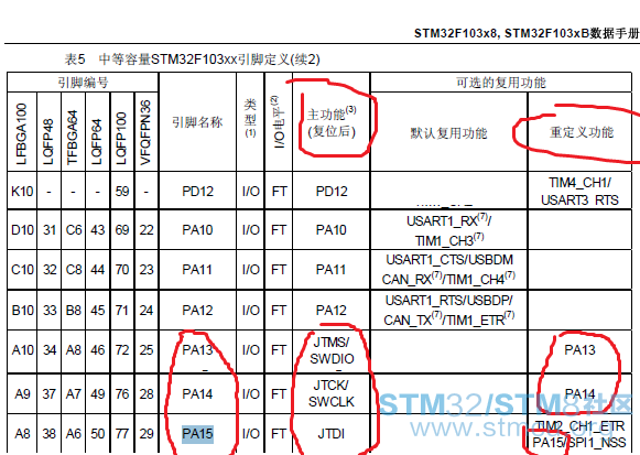

       也许会有人问,怎么知道具体哪些GPIO需要重新映射呢,这个可以看看数据手册引脚定位,如果选项栏“主功能(复位后)”对应的不是GPIO,而在重定义功能里面有GPIO口,那么就需要重新映射,如上面的引脚的引脚定位为:, M; ?3 K; D: A. e, |
; l, G) _, {6 f5 o: Y/ x         2.png
( B# ]( I0 e2 J. B' a+ L         4.png          其余的参考查找数据手册...9 H- e) l1 R; U3 H+ C; l' W: B  E
