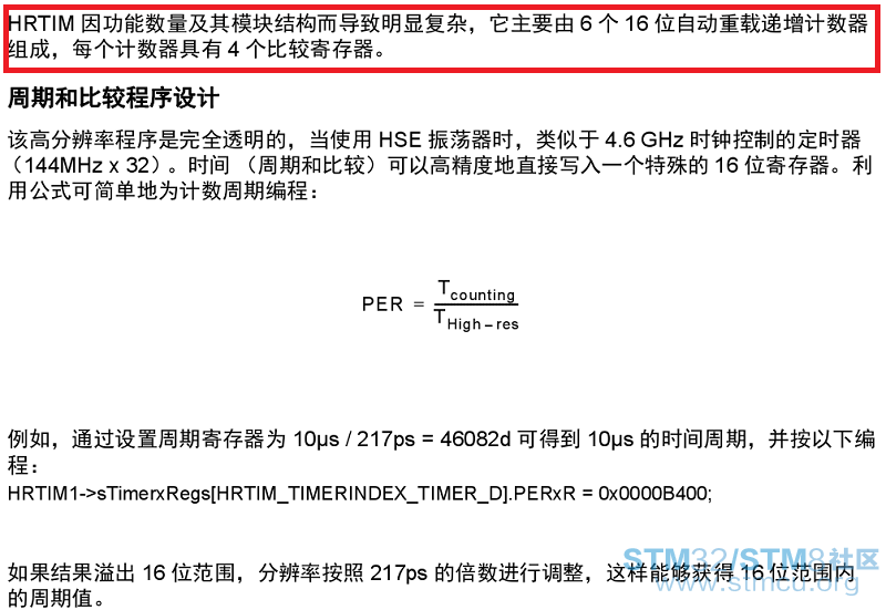

我这个电源比较特殊,实际是个逆变电源,需要实时调节频率的。
HRTIM没有这个寄存器的。脑袋都大了

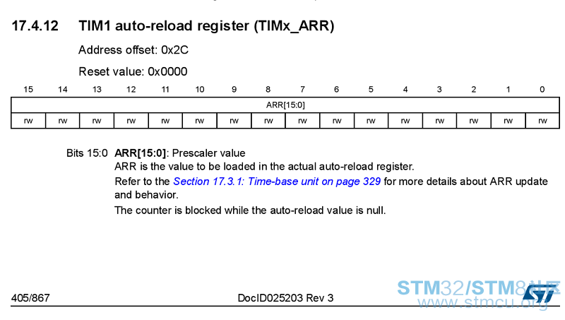

这是啥意思
我刚考虑了一下,这个计数器可以改变频率吗?改变频率不是得重新写Period Register 吗?
动手试一下就知道了。
行不通呀!哥们儿能指点一下吗?
抱歉没有334的板子可测试
好吧,你发的那个截图是从哪里看的
官方参考手册呀。上官网搜索就有了。
