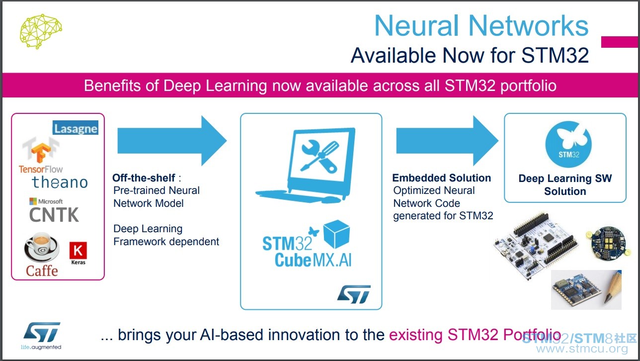

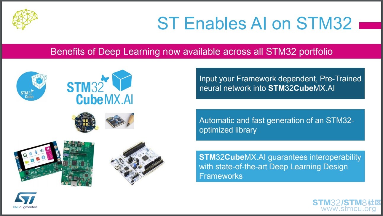

本帖最后由 wolfgang2015 于 2018-4-27 00:29 编辑 1 x3 ~+ l! T; g' r5 v9 o( }( @ 在2018的峰会间隙,官方播放了一个视频关于CubeMX工具的,这是一个无疑是一个重要信息。未来的ST开发工具可以将人工智能的数据/结果作为数据源潜入到诸位的硬件开发平台上,官方的只找到一个关于CubeMX.AI的pdf文档,言简意赅的只由4页胶片,截图如下:
1、将您预先训练的神经网络依赖框架输入STM32 CUBMEX。 2、STM32优化库自动快速生成代码 3、STM32 CUBMEXX.AI保证了与最先进的深度学习设计框架的互操作性。; m6 I; i v$ `. ^6 L 2 D$ e& M5 n9 \9 r' o; t6 k 4 j/ X. A" l3 h& V0 L
现成的深度学习设计框架可用于训练和创建人工神经网络。2 h1 P" Q/ O \* U3 E keras、Lasagne、TensorFlow 、 caffe/caffe2、N2D2、Theano、CNTK等深度学习框架# C( y, F6 @( U! R& j% J- j# A/ W 常见框架的简洁;- [' e; n& N5 w6 x7 R6 e; @ Keras是由纯python编写的基于theano/tensorflow的深度学习框架。 Lasagne是 Theano 中的一个轻量级库. TensorFlow™ 是一个采用数据流图(data flow graphs),用于数值计算的开源软件库。 Caffe/Caffe2,全称Convolutional Architecture for Fast Feature Embedding。是一种常用的深度学习框架,在视频、图像处理方面应用较多。 Theano 基于 Python,是一个擅长处理多维数组的库(这方面它类似于 NumPy)。当与其他深度学习库结合起来,它十分适合数据探索。它为执行深度学习中大规模神经网络算法的运算所设计。其实,它可以被更好地理解为一个数学表达式的编译器:用符号式语言定义你想要的结果,该框架会对你的程序进行编译,来高效运行于 GPU 或 CPU。 Computational Network Toolkit (CNTK) 是微软出品的开源深度学习工具包。
% M$ w3 Q# c- }5 H
- d, U) e8 G6 a: x 越是简单的几幅图背后的信息量和学习两陡然庞大~~~ 这将还是不是我曾经认识的单片机呢?! E. Y! c1 q; ]3 m 6 B8 D* i6 T: r1 f2 w+ P ( W H/ f9 ]9 C, N' P2 u ) |$ |- D- _# a' o8 F! }7 w, u |

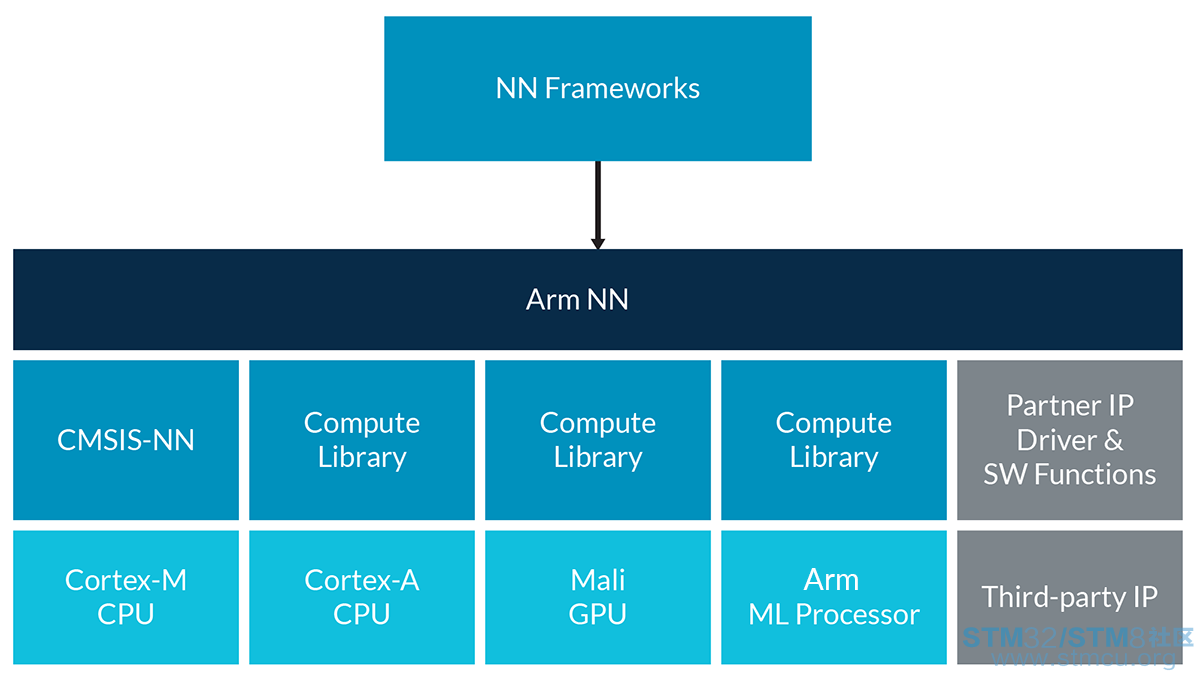

ARM老大定的方向旗帜,ST没有理由拒绝吧。6 _7 I6 W- q0 O4 W' S- c
至于tf 还是 Caffer 目前 ARM NN都支持
不过,关于ARM NN 相关源代码可以从这里下载来学习学习. X$ `. @& B7 K& W( k7 r
http://github.com/ARM-software/armnn.git

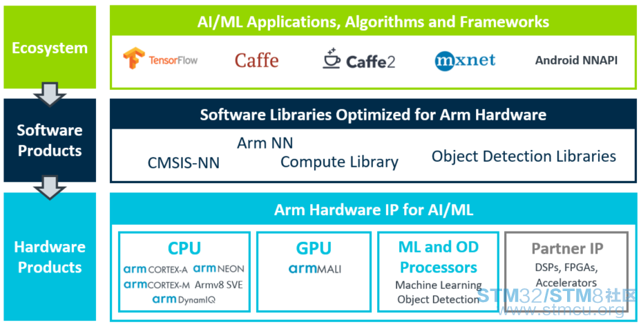

ARM NN的整体框架如下:
对于Android 的 ARM NN API层次如下:9 V9 w1 R( e: N6 E

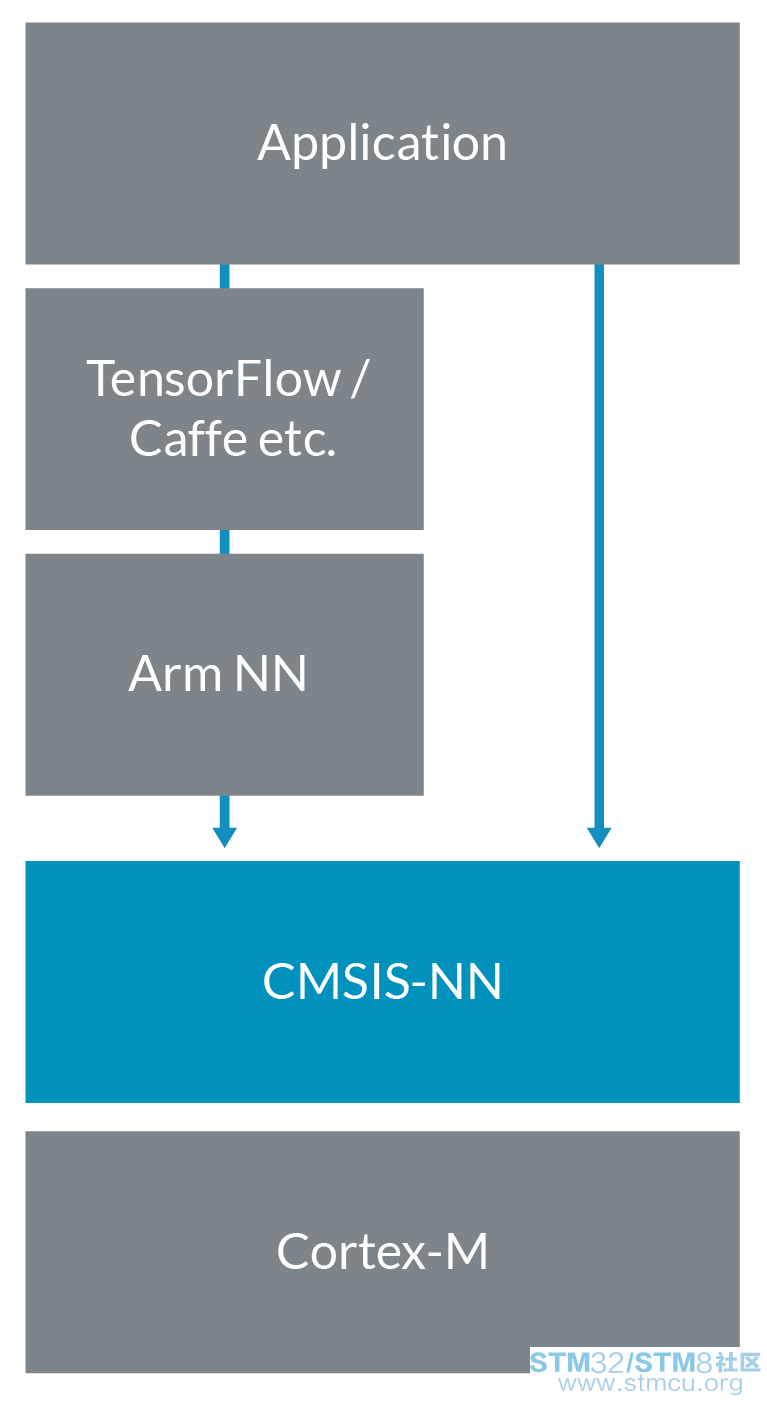

针对ST大量的Cortex-M 框架定位如下图:& F. Z3 y2 f4 h( |; b U

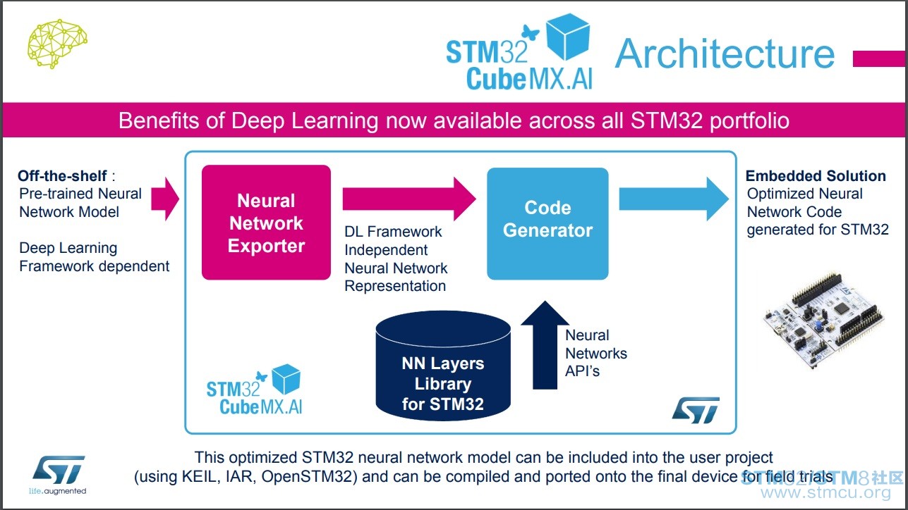

至于CubeMX.AI的功能,应该满足下面这个框架,是下图的一个具体实现罢了9 ~9 W/ c$ @1 c0 Y
& u" N- d0 {6 }. @8 N4 {3 N
为什么呢?$ d6 J3 b! Z& e7 G
可以预见,从目前这些大数据工具来看,行为识别、图像识别、声音识别这些应用,将给MCU带来应用范围的扩展。不知道对电机控制、电源控制、通讯、工业自动化这些复杂场景,把AI引入小小的单片机能否达到效率呢?# @3 y' w8 W# Z2 X" c2 k: t
