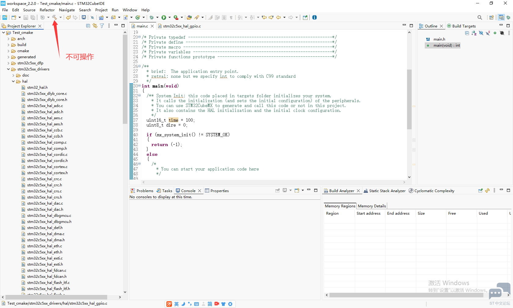

收到开发板已经多日,参照《基于STM32C5生成一个STM32CubeMX2工程》教程,一步步地抄作业也没有获得成功。主要原因很可能是我对开发平台所需的几个软件都很生疏,加上英文基础差,抄作业的过程中很可能有抄错或遗漏的地方。对照视频资料进行核对也没有排除错误,VS Code编译代码时依旧报错,折腾了几天都没有解决问题。我就想先暂时绕过VS Code,直接使用STM32CubeIDE来编译测试。: R7 l3 L0 r) G; i( {4 Z9 r; N& x
6 J* {6 V# p. Y) h启动STM32CubeIDE,直接打开由STM32CubeMX2生成的Cmake项目文件,在main函数中写上代码,可是发现编译的按钮呈灰色,无法编译:( N% d% w9 M8 t2 e% k

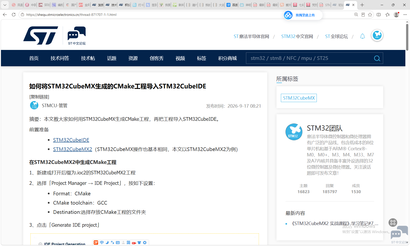

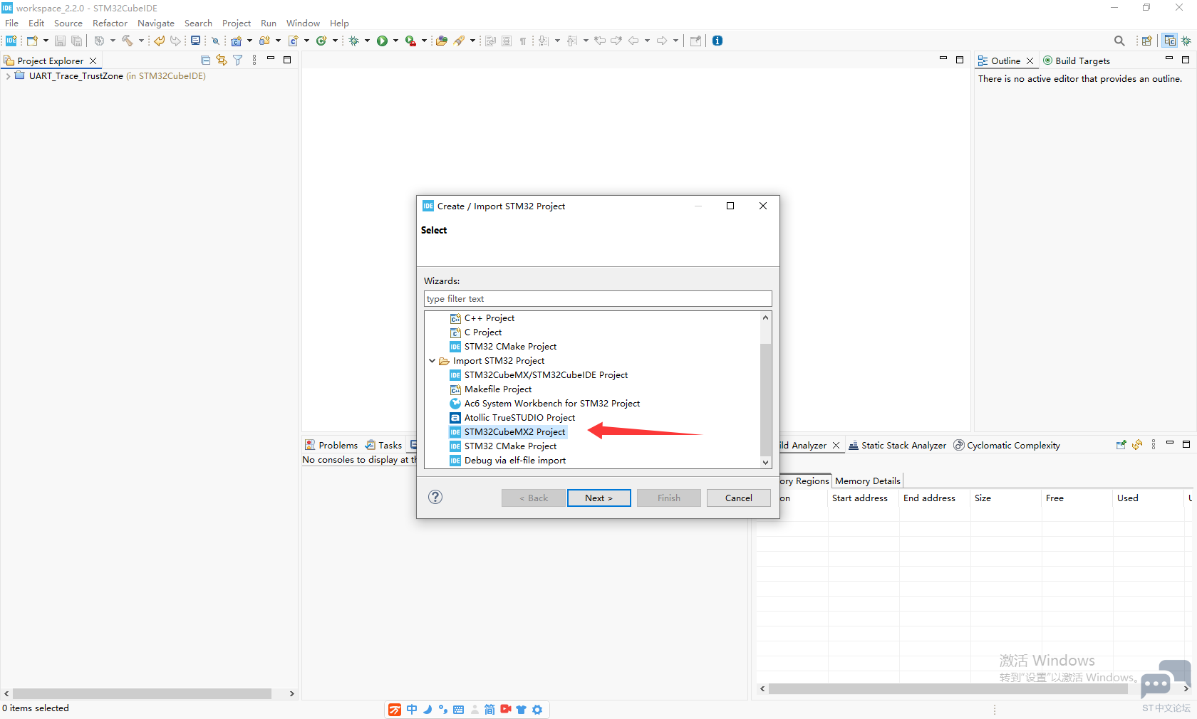

之后查阅到管管发的《如何将STM32CubeMX2生成的CMake工程导入STM32CubeIDE》帖子后才知道要先导入才能编译。
  P3 Q! a: q0 C, R Test_21.png : W; K4 z% {3 b; U% }$ o- S' }

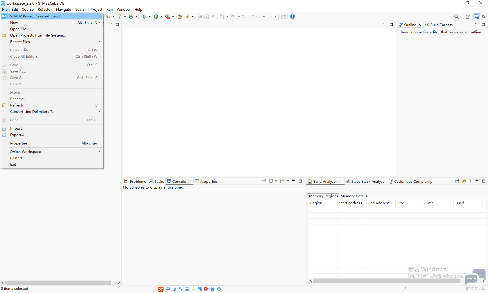

6 X! I  I+ U6 k按照管管帖子里介绍的步骤,点击菜单FIle->STM32Project Create/Import:
. z4 R% }% g: K' x' J STM32CubeIDE03.png
) U5 C6 [  v2 Z" Z0 O0 z/ [# v. R; s$ ]6 [8 Q3 u# \
然后在弹出的select对话框里选择STM32CubeMX2 Project:0 P8 t0 Y1 z7 ]% d) \6 [- b) \1 X
1 l: v! x7 |0 J; P6 w* g3 R

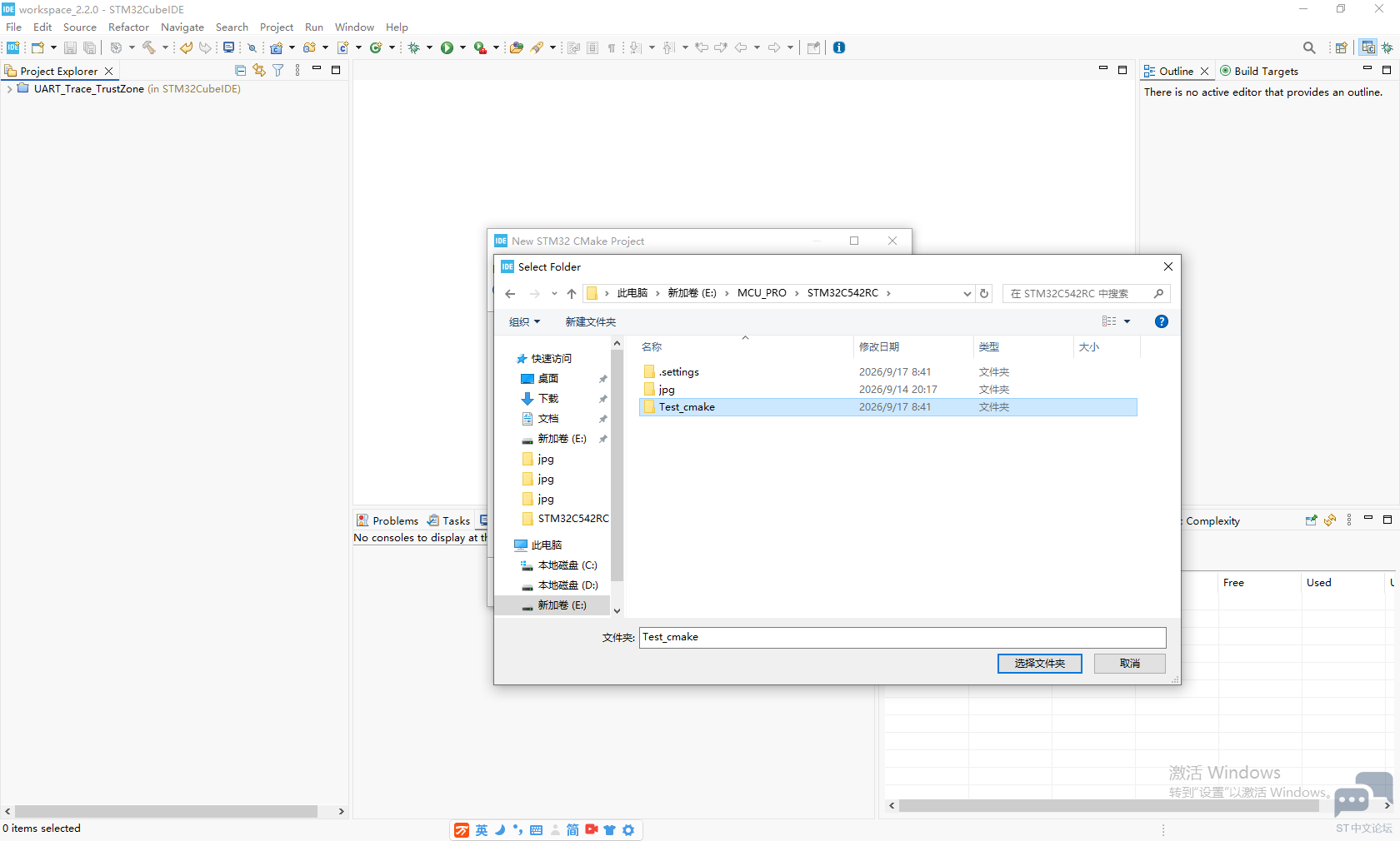

/ }+ j: w" g5 G% c" i3 I% F5 N再选择由STM32CubeMX2生成的项目文件夹:
; c3 E" j% E" S: c STM32CubeIDE05.png ' Z9 ~! @& H* V0 o
* j7 Y) h% b, u( h
然后按步骤就可以成功地打开CMake项目文件了。  T0 N' P8 L! ~3 v3 `: }# [. t9 L

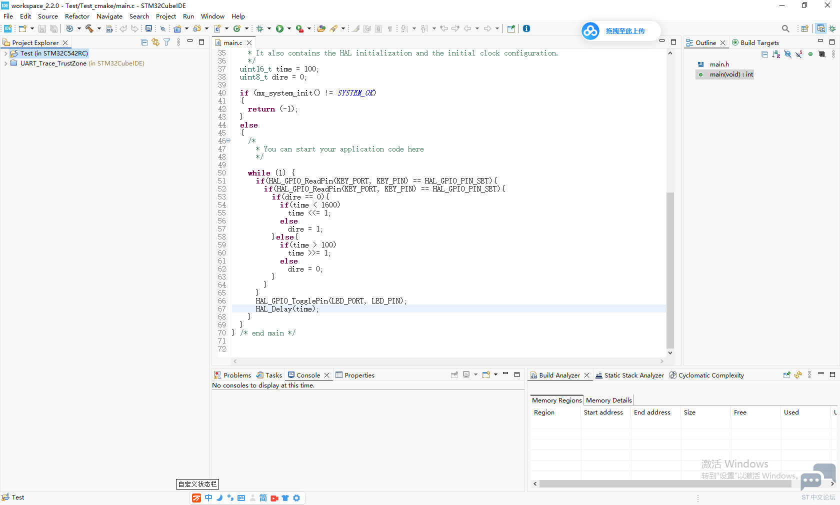

为了简便实验过程,我采取了轮询法获得按钮状态,然后通过改变延时变量的办法来控制LED灯的翻转,下面是程序的代码:
- o/ r8 v, O( d1 O4 V' {, o8 w Test_22.png 9 ]) t$ B  O; p" G7 d' s7 t) y
/ U0 L0 I9 m3 i7 r/ x
代码简单粗糙,但起码可以证实用STM32CubeMX2生成配置文件、用STM32CubeIDE编写代码和编译下载取得成功。3 G) z+ ^8 V$ k6 ~0 L

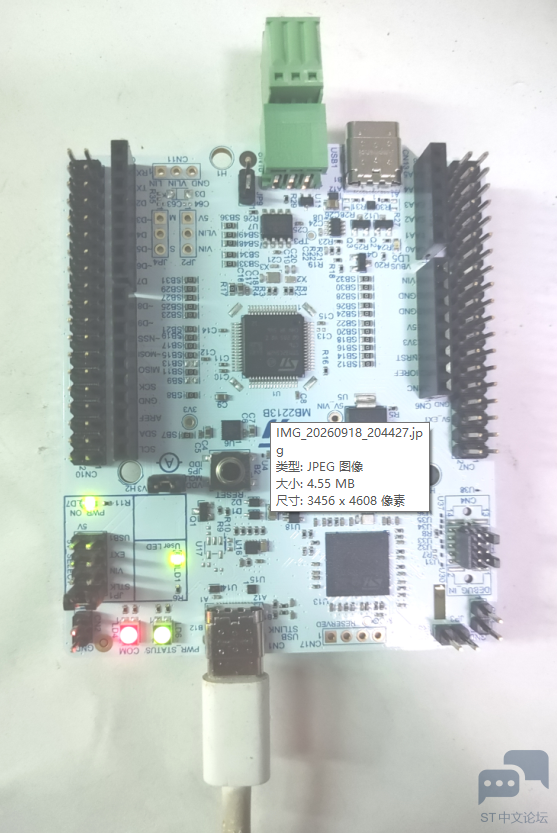

下图是实验过程的照片,视频待后补拍。
" i" N# n% t/ p$ o8 B8 R, t Test_20.png - ]  p8 I9 b6 `/ Y# Z2 e) u

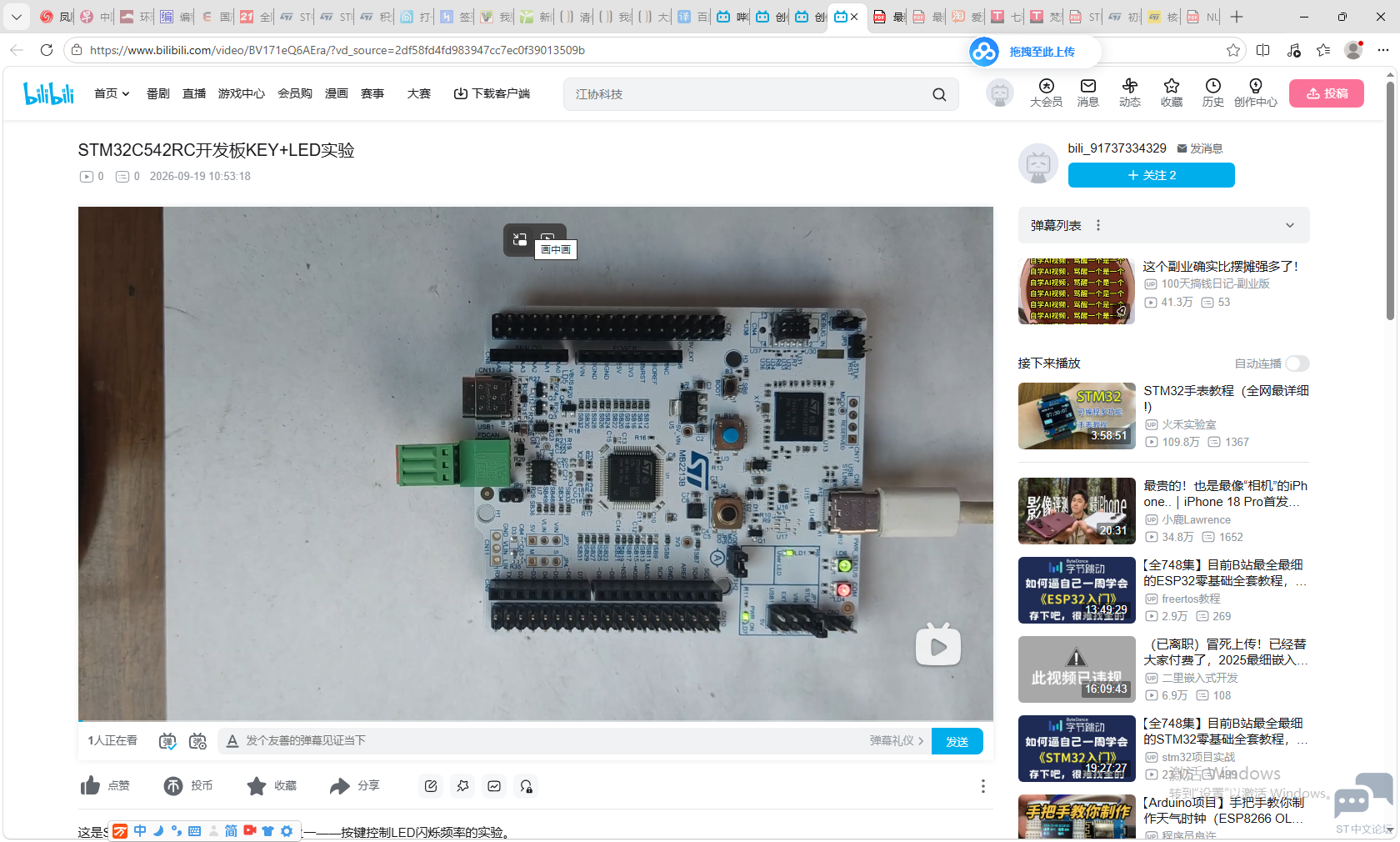

老牛洋车 回答时间:2026-9-19 11:03:29
视频已经上传到B站,视频链接:STM32C542RC开发板KEY+LED实验_哔哩哔哩_bilibili
