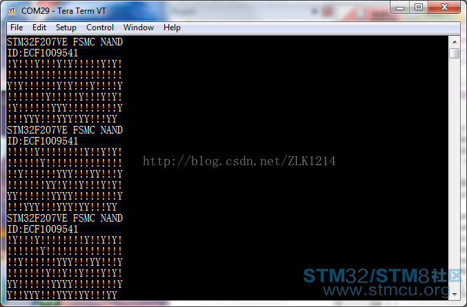

如果打开串口接收中断,在中断处理函数中每接收到一个字符a,就从0x800000地址开始读取一个字节并打印。收到b接着读取一个字节,收到c读取两个字节,收到d读取四个字节:
( s4 |$ u( W4 {' Q/ h" a[cpp] view plain copy. y5 ?+ K+ v0 t
7 y: D) K, b* _3 I& v
  @- T( D# t) N9 \7 }
$ ?- {% [3 {: s% I
  • void USART2_IRQHandler(void)
  •     uint8_t data = USART2->DR;
  •     if (data == 'a')
  •         K9F1G08U0E_ReadPage(0x800000, &data, 1);
  •         printf("[First] 0x%02x\n", data);
  •     else if (data == 'b')
  •         printf("[Byte] 0x%02x\n", *NANDFLASH2);
  •     else if (data == 'c')
  •         printf("[Half Word] 0x%04x\n", *(volatile uint16_t *)NANDFLASH2);
  •     else if (data == 'd')
  •         printf("[Word] 0x%08x\n", *(volatile uint32_t *)NANDFLASH2);
    1 _# I1 X2 r: x' @8 p3 J. ?: q
    4 U; J$ e+ a4 ?- ]
那么,程序运行时先按下a,然后按住b不放(对于STM32F103,打印每一行都需要花13*8/0.115200≈903μs的时间,相当于903*72=65016个HCLK时钟周期),则只能读到三个0xff:( K/ c0 X! n4 ~$ q0 D" J( X" U
[plain] view plain copy4 a% r7 o9 U  w
- t9 d# q+ G, P: \3 m. F+ ]
; n2 B* j9 J$ ^" K1 a1 i# Z
( m, P3 S+ c; z0 x
  • [Byte] 0x21
  • [Byte] 0xff
  • [Byte] 0xff
  • [Byte] 0xff
  • [Byte] 0x74
    2 a) B( c  \: O- k
    ' t9 `& ^+ D7 a, N* q+ A8 w& P
若按下a后,每隔一段时间按b,则可以完整地读到4个0xff:2 O# \1 m& {$ f' q: s1 y! l& g
[cpp] view plain copy% j) h- z* @; X' B
: _9 E- c4 k9 E+ Z
1 n* y3 a# E8 K! @
( {# L7 u3 p* x" X
  • [Byte] 0x21
  • [Byte] 0xff
  • [Byte] 0xff
  • [Byte] 0xff
  • [Byte] 0xff
  • [Byte] 0x74
    ! U5 p. R5 i6 G1 R5 j
    . L. u! O: x( g0 G' L
如果这4个字节的内容不是0xff,则不会出现任何问题。

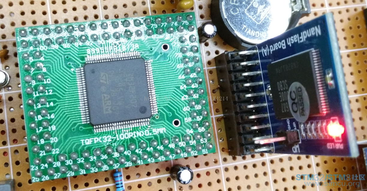

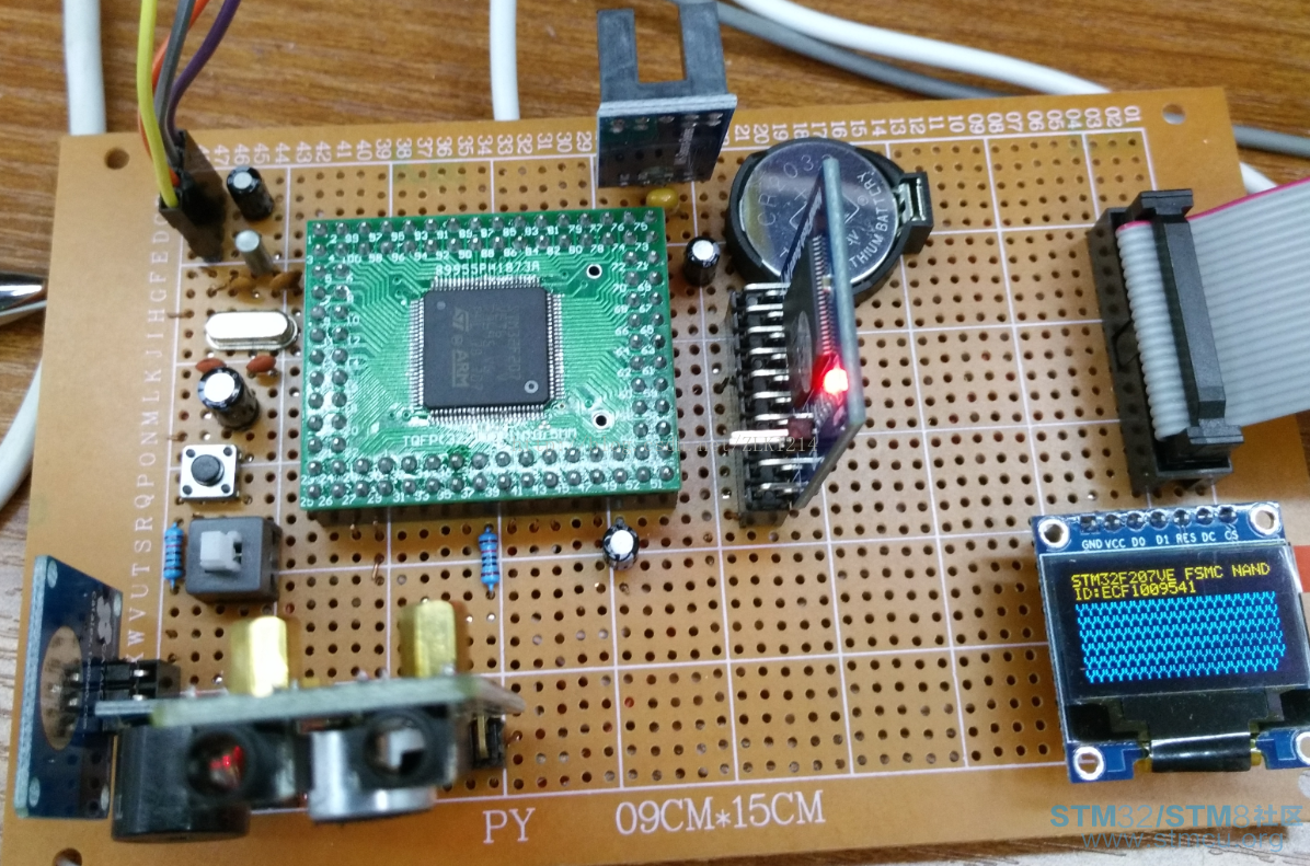

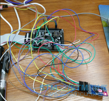

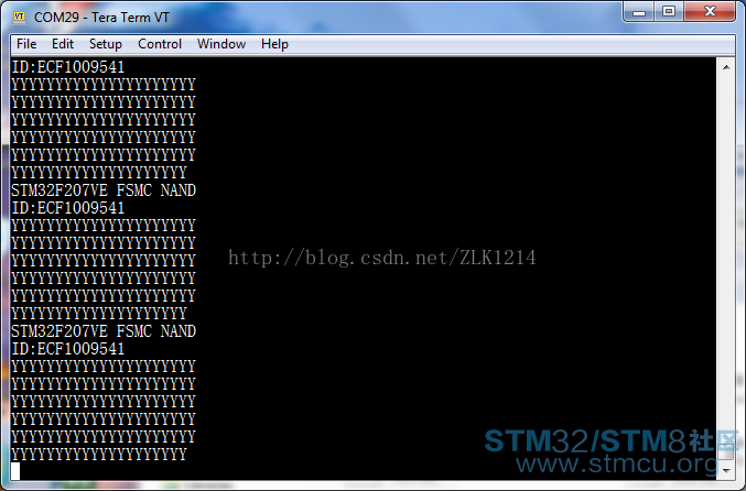

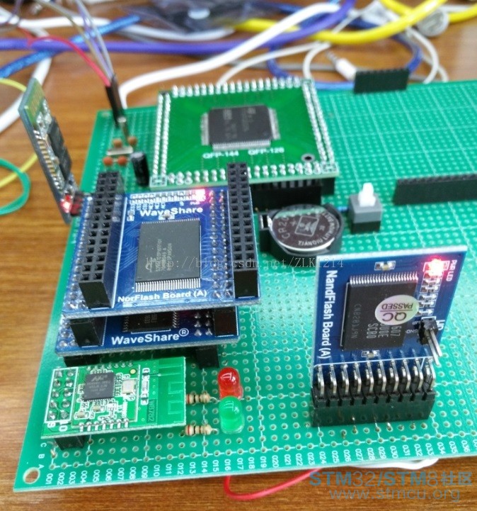

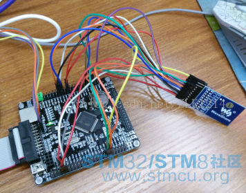

" c; J: p3 c1 J0 I( o% [! R! |笔者把NAND Flash模块接到微雪STM32F103VE核心板上发现,当模块上的两个VCC端口和两个GND端口都接到3.3V电源上时,原来的函数能正常工作。
+ Q& p+ T+ ^7 Z: X; V# f+ ^
0 ]: k' }/ U0 N9 R& g7 i. |另外,STM32单片机的每个电源引脚上接上电容对于保证单片机本身和外围器件工作的稳定性也非常重要。" \7 |7 X2 i; I8 k

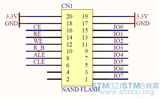

0 t" E! W4 q( w# d8 u如图,接口上两组VCC和GND都要接到电源上,不能只接一组。另外,ALE接D17(PD12),CLE接D16(PD11)。/ l" {# _9 l# R" t
! L: O/ K6 B5 Q# Z" W尽管在VE核心板上测试成功了,但是笔者在自己焊的ZE板上即使插上5V的外置电源,用AMS1117转成3.3V后再并联上100μF的电容,把插在FSMC上的NOR Flash和SRAM都取下来,也未能解决问题。
: \: G9 r. s9 g, w& F; C

. A- s5 x" H8 i# g( Q使用40cm长的杜邦线时,K9F1G08U0E_ReadPage和K9F1G08U0E_ReadPage2函数均不能正常工作,函数返回0,甚至K9F1G08U0E_ReadID都不能正确读取。. S* {4 O1 }1 H! ?- w! V" t% l( ]
$ B0 k0 {/ A5 O不修改程序,改接20cm的杜邦线,只有两页(4KB)能够用K9F1G08U0E_ReadPage函数读取成功,其余页用K9F1G08U0E_ReadPage2才能读取成功。

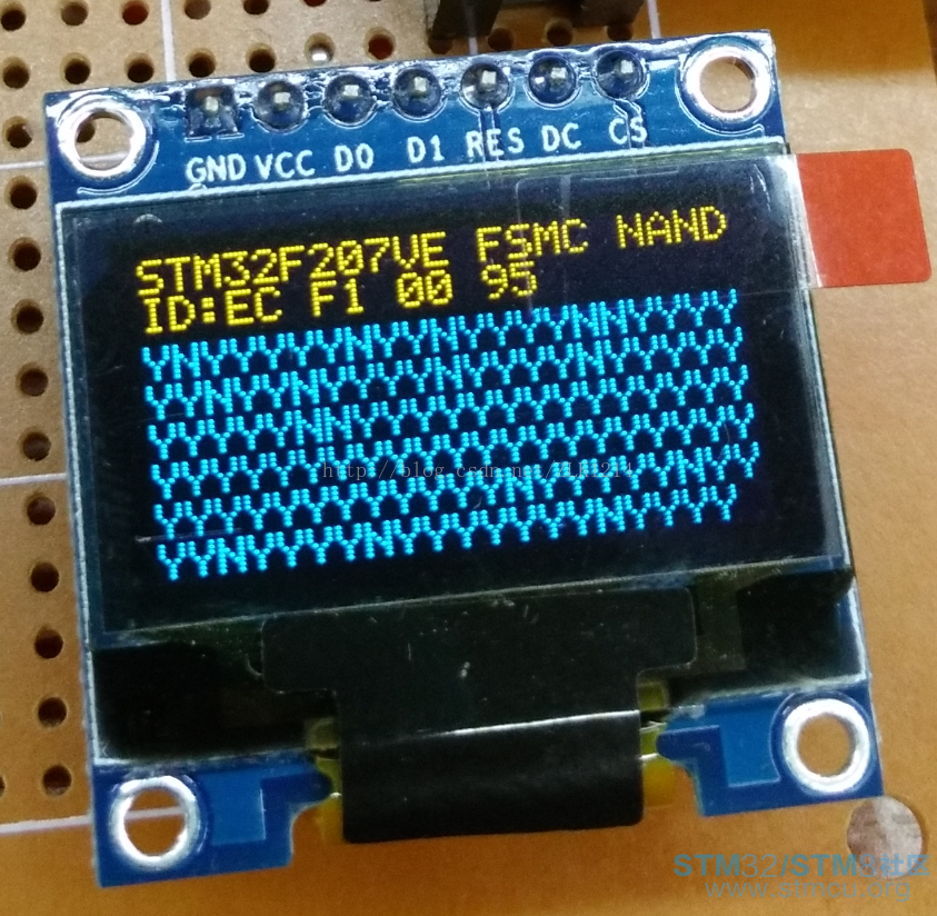

9 Z$ d1 p* G, t【程序在STM32F207VE开发板上的测试】" |3 {  y9 V7 a7 C: _
为了确定这个问题是不是因为连线太长了导致的,笔者又把该模块插在了STM32F207VE板子上,线的长度大概为5cm左右,比之前的20cm杜邦线短了近四分之一。
; ?4 \+ _% u1 u0 L9 U2 G工程下载地址:https://pan.baidu.com/s/1nvaHTSt
5 L4 {+ e) u" ^4 D& n  l6 _
6.png : y! `6 I4 D5 _5 d
这一次距离已经近的不能再近了,连在MCU上侧的连线有6条,右侧(最近侧)有4条,下侧有4条,再加两根电源线。最长的线也就5cm左右。- t" n- q* o1 C) u* C2 u+ `
' u0 @& c8 K+ Q4 Z$ ~
先运行一下程序(OLED_ENABLE),把结果显示在OLED屏上,全是Y,好像都可以成功读取。。
* b6 D, q1 K& i0 a+ i( N(Y表示K9F1G08U0E_ReadPage函数直接就能读取成功,感叹号表示ECC校验错误但K9F1G08U0E_ReadPage2能读取成功,X表示两个函数都不能读取成功,N表示K9F1G08U0E_ReadPage函数读取后出现ECC校验错误且程序没有尝试用Read2函数再次读取)
# @# c( Z* |+ a2 h; y. w' \4 M& P 7.png + H/ y4 q+ G; ^5 F$ D. @8 x4 Y
可是,一旦在fputc函数中加入了串口输出,或者把操作OLED屏的代码注释掉,就只有部分页能成功读取。问题仍没有解决。
! v( @- \3 L* ` 8.png ( _7 a& H8 I2 f
串口输出内容:启用了OLED屏(定义了OLED_ENABLE,fputc函数中不含串口操作代码,只含写OLED屏的代码)
2 P# w/ w7 U$ U! v 9.png ' p9 f1 S5 v/ N2 t8 Q
页面全部读取成功,ECC校验通过,但有时有一个页面读取不成功。
7 [* v4 {7 M0 i& j& X" l串口输出内容:禁用了OLED屏,fputc把字符先放入缓冲区,最后统一输出到串口
& o, r: s) N- e0 n' k$ n. T
10.png ! A, ?; E1 {) F0 n$ B
OLED屏一关,就有一大片的页面不能正常读取,必须用Read2函数重读才能通过ECC校验。
) E( f& F  t; `" O3 h8 L0 X( o/ f% l$ [7 Q' d! J9 B& @
【结论】
$ }! y6 Y( @2 R, q% w( B" x(Read函数为连续读取,Read2函数为随机读取)
' ]1 k6 N, W! ~" n0 ]* }. U当连线的长度为40cm时,该NAND Flash芯片完全无法正常工作(全是X),无论是连续读取还是随机读取都不能成功,就连器件ID也无法读取。
, b- v' m# Y' s5 n- R当连线的长度为20cm时,几乎所有的页面都不能连续读取(全是感叹号),最多只有两个页面能连续读取,但所有的页面均能随机读取并通过ECC校验。5 P, i! n) O% T, J" i' P0 L
当连线的长度为5cm时,有一部分页面能够连续读取并通过ECC校验,其他页面仍需要靠随机读取才能成功(感叹号和Y各占一半)。- ^8 o1 ^8 N2 ^

不要考虑软件问题了,看电路板就知道,不等长
五哥1 回答时间:2018-5-21 22:49:09
洞洞板电路呀,这个144脚的不出各种硬件问题的少。
