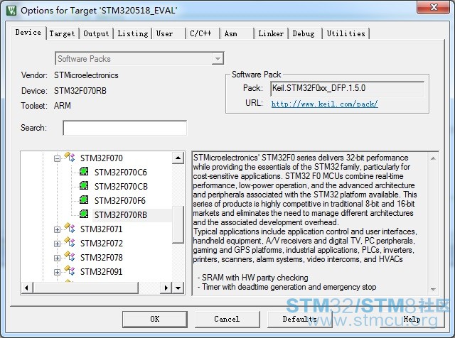

2 KEIL下移植
8 ?- B2 t/ D" Q: X
      IAP程序一般分为两个,一个是IAP,一个是APP,IAP存放在内置FLASH的0x8000000的起始位置,而APP则存放在离这个位置一定距离的位置,这个距离一定是大于或等于IAP本身所占空间大小,本例子为0x8003000。' V6 J0 o7 E* Y+ D
5 p9 ?# D  x% Z: ]      下载资源后,打开STM32F0xx_AN4065_FW_V1.0.0\Project\STM32F0xx_IAP\下的binary_template工程,这个就是APP工程,首先用KEIL打开,修改device为STM32F070,& u. @- I. Z) o7 e9 b
# ]1 }3 l5 P8 R% Z; Y
8 K3 X3 B6 c$ G: @0 t/ |; v# H4 W       并编译,结果发现原始的公式是编译不过的,如下错误信息:

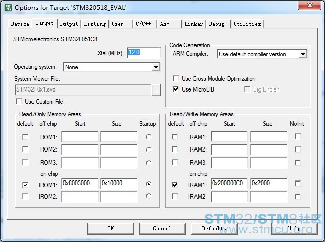

      可见代码是要将中断向量表VectorTable强制定义在内存0x20000000上,但是此地址与system_stm32f0xx.c定义的全局变量位置有冲突。于是,需要修改避免冲突。中断向量的地址是固定的,但其他全局变量的地址可以相应地移动下,并且APP的烧录位置为0x8003000,如下图:8 u! D& y. N% z
# h7 X  C2 z7 m, A
- x% n! s$ e( w: V! W9 h$ t2 q  D       再次编译,错误就会消失了。; C$ y7 {1 z' D8 \: }9 T# A

      打开对应的map文件,有如下内容:4 |1 G' D4 f) K: l* z
  1. <font face="Tahoma" size="2">[plain] view plain copy3 @, {0 z( a& E( D
  2. GPIO_PIN                                 0x08003470   Data           8  stm320518_eval.o(.constdata)
    / B" Z: ~% k" I
  3.    GPIO_CLK                                 0x08003478   Data          16  stm320518_eval.o(.constdata)
    ; W7 H5 T3 }2 T
  4.    BUTTON_PIN                               0x08003488   Data          14  stm320518_eval.o(.constdata)  ( T5 x* P2 c. }- }2 m, _9 Y* w1 H
  5.    BUTTON_CLK                               0x08003498   Data          28  stm320518_eval.o(.constdata)
    5 T$ `) F2 v% R' _3 g
  6.    BUTTON_EXTI_LINE                         0x080034b4   Data          14  stm320518_eval.o(.constdata)  6 t+ f+ t  y7 T& v$ W
  7.    BUTTON_PORT_SOURCE                       0x080034c2   Data          14  stm320518_eval.o(.constdata)
    ) z! u; [( ?) o" y) b8 Y9 |' k
  8.    BUTTON_PIN_SOURCE                        0x080034d0   Data          14  stm320518_eval.o(.constdata)  4 i' ~& p8 x; ]( d0 K7 ^
  9.    BUTTON_IRQn                              0x080034de   Data          14  stm320518_eval.o(.constdata)
    : o/ }% m& T% E3 |  t2 }7 X6 R
  10.    COM_USART_CLK                            0x080034ec   Data           4  stm320518_eval.o(.constdata)
    $ M& U* d  v* f( q# l, C! \0 L* S
  11.    COM_TX_PORT_CLK                          0x080034f0   Data           4  stm320518_eval.o(.constdata)
    % L6 K" q/ e; l! f$ L, f* \8 r
  12.    COM_RX_PORT_CLK                          0x080034f4   Data           4  stm320518_eval.o(.constdata)  . m% A, ~+ Q  j7 y. G9 I
  13.    COM_TX_PIN                               0x080034f8   Data           2  stm320518_eval.o(.constdata)  8 ~+ w5 o. E8 B) {+ Z$ Z) v. i
  14.    COM_RX_PIN                               0x080034fa   Data           2  stm320518_eval.o(.constdata)  % Y7 B, |( b, l+ `; M" {( Z
  15.    COM_TX_PIN_SOURCE                        0x080034fc   Data           2  stm320518_eval.o(.constdata)  # b4 T1 _" G  [3 s) V% ^: x: G
  16.    COM_RX_PIN_SOURCE                        0x080034fe   Data           2  stm320518_eval.o(.constdata)  ! V! [* ~8 ?) ?8 [8 e
  17.    COM_TX_AF                                0x08003500   Data           2  stm320518_eval.o(.constdata)
    7 P1 \* e3 \* x' b0 r8 }
  18.    COM_RX_AF                                0x08003502   Data           2  stm320518_eval.o(.constdata)
    $ I. l( b& p3 H8 ~! F  S
  19.    Region- c2 e: g- L- d0 z
  20. Table" ^! r( k% V; S: O& l. m' [( ]! ~
  21. Base                      0x08003504   Number         0  anon9 N! [% G: x+ S1 A4 T6 G& U
  22. obj.o(Region7 I6 z4 d% z* J; x* Q: F8 k5 ]
  23. Table)  7 c/ P& t$ ]' X' y; \0 M0 J. s
  24.    Region
    / A: S' b, R, x9 `
  25. Table/ E. I2 C* a. |" Q
  26. Limit                     0x08003524   Number         0  anon5 w, p( \1 C; j' c" v" d" W) L4 L3 f4 E
  27. obj.o(Region
    ! Z# c8 ?, w+ k& v. T6 G
  28. Table)  , n  A4 n% N( H0 d/ U/ K
  29.    VectorTable                              0x20000000   Data         192  main.o(.ARM.__AT_0x20000000)      //向量表位置为0x20000000  , p( N( C! q9 R  t3 G" t5 h0 ]+ L
  30.    SystemCoreClock                          0x200000c0   Data           4  system_stm32f0xx.o(.data)         //其他全局变量的起始位置为0x200000C0
    % B  F$ [5 x% l0 I% y
  31.    AHBPrescTable                            0x200000c4   Data          16  system_stm32f0xx.o(.data)
    " w# j7 z1 h; }! C
  32.    GPIO_PORT                                0x200000d4   Data          16  stm320518_eval.o(.data)  ( j( S* `$ p$ C( i. g
  33.    BUTTON_PORT                              0x200000e4   Data          28  stm320518_eval.o(.data)  : u) |0 G2 a  }9 i7 P/ a) z
  34.    COM_USART                                0x20000100   Data           4  stm320518_eval.o(.data)
    - E5 u9 O" R0 q. S( t
  35.    COM_TX_PORT                              0x20000104   Data           4  stm320518_eval.o(.data)
    . P$ A. Z7 l& e$ k9 c- _1 p9 s
  36.    COM_RX_PORT                              0x20000108   Data           4  stm320518_eval.o(.data)
    2 Y0 A; c" H. D* t5 G
  37.    __initial_sp                             0x20000510   Data           0  startup_stm32f0xx.o(STACK)  </font>
      如上所述,中断向量表被编译在0x20000000,内存的起始位置,而system_stm32f0xx.c下的全局变量SystemCoreClock被KEIL编译成放在紧挨着的0x200000C0的位置,与预期完全相符。分别将IAP与APP烧录进FLASH,测试可以正常运行。
) ~# o( r2 x8 y: ~1 b
; Y, n+ D6 M: g- p5 I6 c, S1 Y      注:在KEIL下,必须存在IAP才能调试APP!,这点是与IAR不同的。
; ~8 ^( l7 k; K

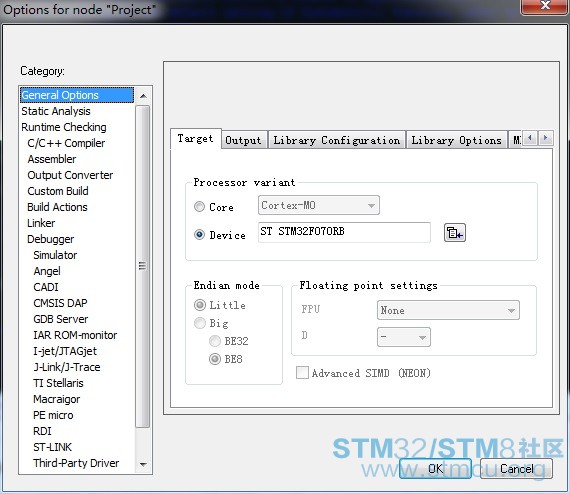

9 w# ]/ N1 r5 i9 d/ @3 IAR下移植
& P; G. s: ^, w, P     在IAR下的IAP没有什么特殊的,主要还是看APP的配置。' X2 i- H5 I1 n, }9 p0 A
6 q3 I6 s6 V7 Y; r4 _     使用IAR打开APP工程,修改device为STM32F070:9 q/ N. n5 [6 ]; J$ f4 V8 f
# F9 @) U6 V1 G$ O
, S$ k4 o' N5 d2 \

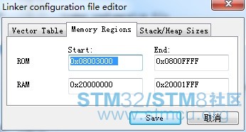

     链接配置:  h6 m% W+ _* U4 D% E) o  d
' w$ V& t* {9 W0 |% K0 d) A

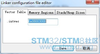

     中断向量表:
. V4 e' S2 O3 {# @8 O+ G
2 c$ Y' f  ]# K% K8 @8 u; p) u
" q- I5 y0 e2 m
# K5 W! X% T* q1 I2 O  F+ F
     内存映射:
9 H) }. g2 h" @; h2 l; T2 T  e0 y$ C9 l
. ~+ K9 e9 B* {# |6 k) [$ _3 [       如上,APP存放在FLASH的位置0x8003000,内存还是设置为:0x20000000.

       如上所示,在IAR编译下,中断向量表被编译在0x20000000,内存的起始位置,而stm320518_eval.c下的全局变量GPIO_PORT被IAR编译成放在紧挨着的0x200000C0的位置。分别将IAP与APP烧录进FLASH,测试可以正常运行。
" g. D5 G7 i  g* U0 s1 t3 ?, E/ l, q& Q" H
       注:从IAR工程的链接配置来看,并没有像KEIL那样配置RAM位置为:0x2000000,编译后的结果向量表也不会与其他全局变量相冲突,可见IAR编译器已经自动计算并避免这种冲突,不像KEIL那样会出现链接错误,以此来提示用户。+ Z: ~4 b0 P; s" d6 d; Y
9 g: S1 q. o1 \9 V
       另外:在IAR下,在不存在IAP的情况下也是可以调试APP的,这点是KEIL所不具备的功能,看样子,IAR在细节的处理上比KEIL要好。
