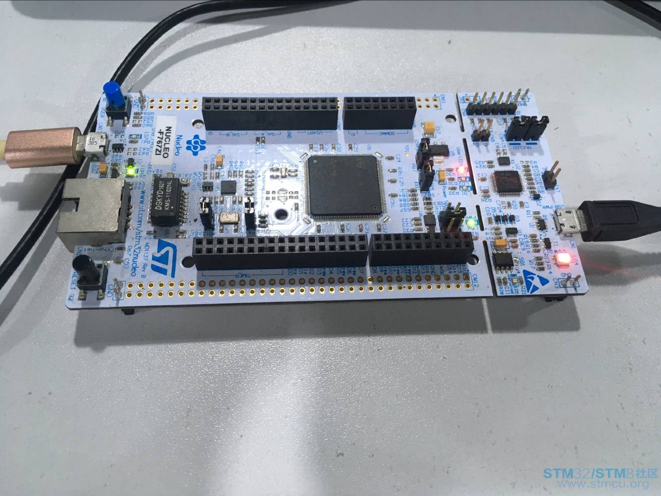

NUCLEO照样能玩的飞起。1 v( P8 s# A; A+ @) p& W
先上图,带我慢慢讲来6 }. E$ I* f" d7 L/ n

这周手头上没什么事,趁着上班把东西弄OK了,源代码我都会上传,然后瑕疵还是很多的。& K# Y7 j) o# J. o% {
代码中上传数据通过先写入缓冲然后再定期一次性dataIn的方式,会丢数据,还得再看看手册。另外一种方式没有问题。
' x0 E* |& U; k' o. E) h" K' y3 D6 y( I1 S
- z, e3 `0 k1 {
接下来业余先研究jpeg的方式,直接传图像数据到PC端哈哈。路又很长了。8 H/ p. g! `. ?( Q6 Z
VNC以后有空再弄哈哈。
! W& k6 {- i3 \$ A: |) z弄这种没啥价值东西,主要是为了学习一些新的东西,不然做的没意思没动力哈
tanic 回答时间:2018-6-8 09:30:31
用过emwin驱动过很多屏,这一块已经很熟悉了,
. v* J* t; d& j% Z那么这个大胆的想法于我来说有几个难点
9 l6 V2 t* A1 z: P5 q1.USB通讯。USB和串口我选择了USB,串口玩的没意思了哈哈。起初想到HID方式,又想到自己定义USB涉笔方式,感觉都不好做哈哈,最后选择了USB-CDC,这样在PC端直接操作串口就行,速度还不受串口限制。% `) N/ e4 z( H; T$ g
2.上位机软件。起初准备用C#,最后选择了QT,因为我们这种写C的转C++方便些哈。
0 W8 y) [2 Z+ E5 P! q) [--------------------------9 `& e- W% K  z1 z, [
USBcdc设备端用cubemax很方便就OK了,然后,半年来断断续续的终于把要用到的QT知识准备OK。
tanic 回答时间:2018-6-8 09:21:47

tanic 回答时间:2018-6-7 18:25:51
解题思路:常规GUI玩法是通过emWin驱动tft来实现GUI,但是屏真的贵!!!但是不能让贫穷限制了我们的想象。; Y/ S: K, b: M. \" e6 Z* K3 M7 r, R
联想到emwin底层驱动方式,我产生了一个大胆的想法。将darwpoint和fullrect的实现方式改为串口或者USB的方式发送到PC端解析并显示出来。

maxtch 回答时间:2018-6-7 20:35:37
既然你的板子支持以太网,直接实现 VNC 协议。这是一种标准远程桌面协议,电脑端不用再特地去开发软件了。
