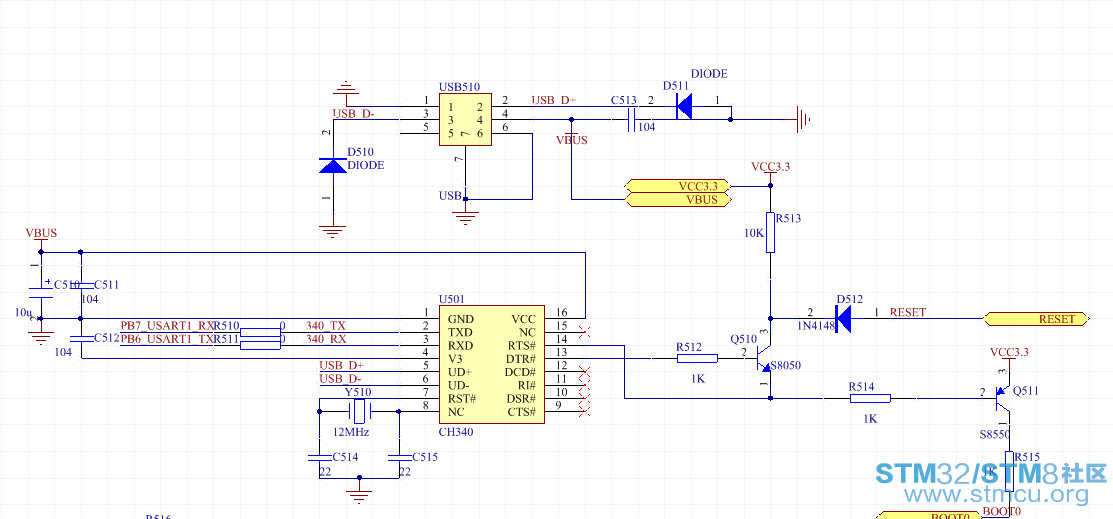

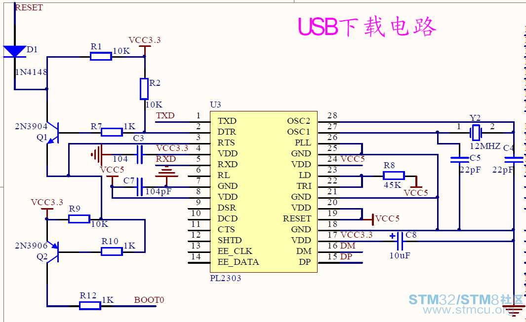

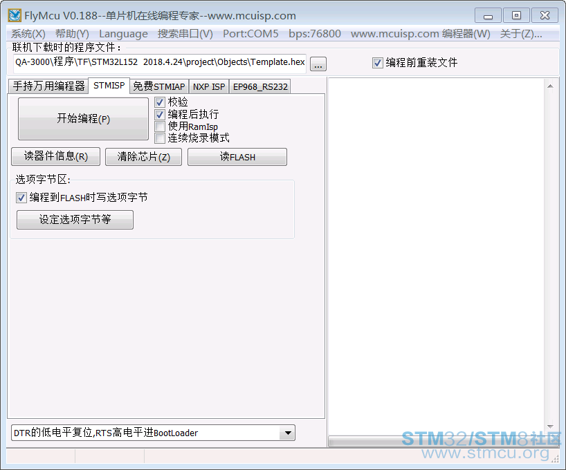

感谢回帖。现在公司都是340,还没有PL2303,换的话需要向经理申请进这个,比较麻烦。电路是参考原子的一键下载电路,说是不需要把BOOT0拉高再置低就可以下载,BOOT0拉高再置低通过下载软件设置“DTR的低电平复位,RTS高电平进BootLoader”进行自主完成。“把BOOT0拉到高,烧录完之后再置低,复位”这种方法也尝试过了,也是行不通的

试用了“安”给的连接的ST官方串口下载工具,一点下一步就卡死
