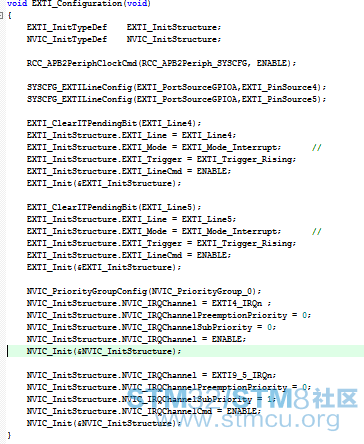

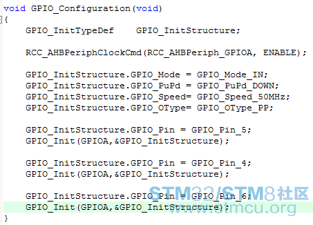

如下图所示,定义好了GPIO、EXTI、NVIC,发现只有EXTI5通道的中断能够使用,而EXTI4通道的中断莫名的失效了,求大佬解答。

我将EXTI4换成了EXTI6,与EXTI5共用了一个中断函数void EXTI9_5_IRQHandler(void)就可以正常使用了,真的是 一脸懵B,有没有大佬解释一下?我觉得大概率应该不是EXTI4坏了。
xiaolingoei 回答时间:2018-7-19 15:38:43
问题已经解决,是芯片的EXTI4通道坏了,虽然我也想相信科学,事实上就是这样=。=
