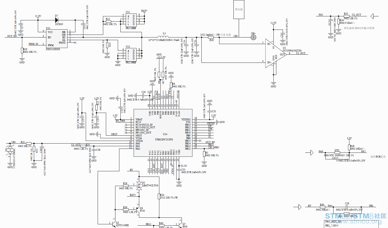

我现在在做一个STM32F0的实验,板子的电路图如下,当TIM2开启输出PWM波形后,OLED会变暗,别外一个板子还直接重启,是不是我哪里没有配置好的?找了好久一直没有找到原因,代码和电路图如下:

部分电路图
部分电路图

爱电子辉辉 回答时间:2018-7-23 15:28:11
OLED变暗怎么感觉像是电流不够造成的,系统复位重启感觉像是电压不稳,造成的。会不会是你的电路板有问题?

wudianjun2001 回答时间:2018-7-23 15:59:36
怀疑PWM输出有问题的话,可以把输出线切断看看

wjianmei0311 回答时间:2018-7-24 10:44:27
我把uint32_t ohm_freq = 238000;改成uint32_t ohm_freq = 90000;就可以正常的了,不过还没有理解清楚是什么原因。
