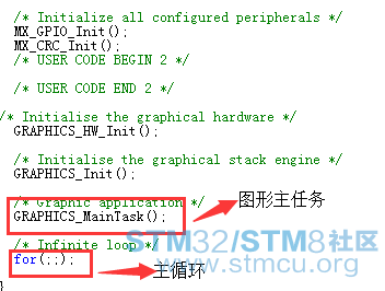

由于驱动已经成功建立,这第二阶段的变色蝴蝶可以说是水到渠成。
只是我还是有一点疑惑,如下图:一般用户都是在无限循环for(;;)中编写正常工作代码;

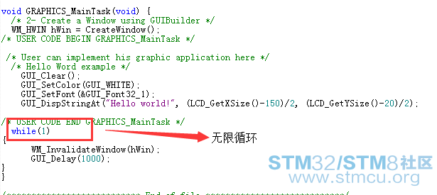

但是在图形任务中,仍然存在一个死循环,从而导致主循环无法进入。
这是否是另一个bug呢?这个问题我在其他几位的代码中也有看到。

maintask里面这个才是用户的正常工作代码区,有GUI_delay才能引起类似任务调度的功能

系统调度你可以了解一下,任意一个带RTOS的工程都会这么写的
