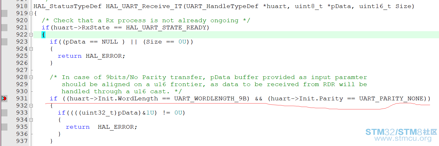

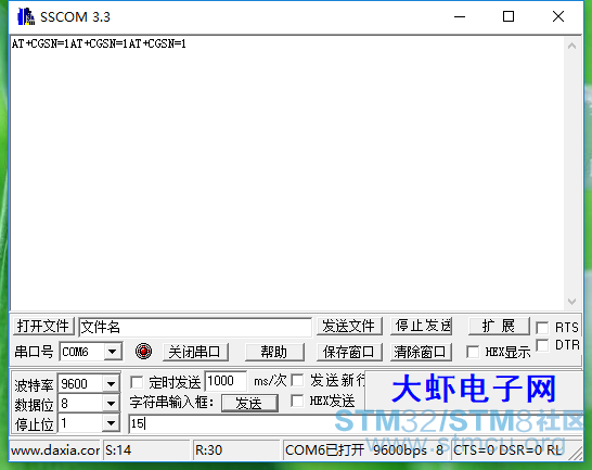

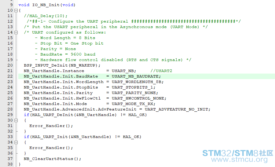

STM32F030C8型号的单片机,使用HAL库的串口接收中断函数,HAL_UART_Receive_IT,终端不能够正常接收到PC端串口助手,发送过来的数据,但是,终端发送给PC的命令,PC能够接收到,串口配置如下: 3.png 1.png 2.png
为什么我配置的WordLength为8;最后,出现错误的地方,还会进入到判断中?

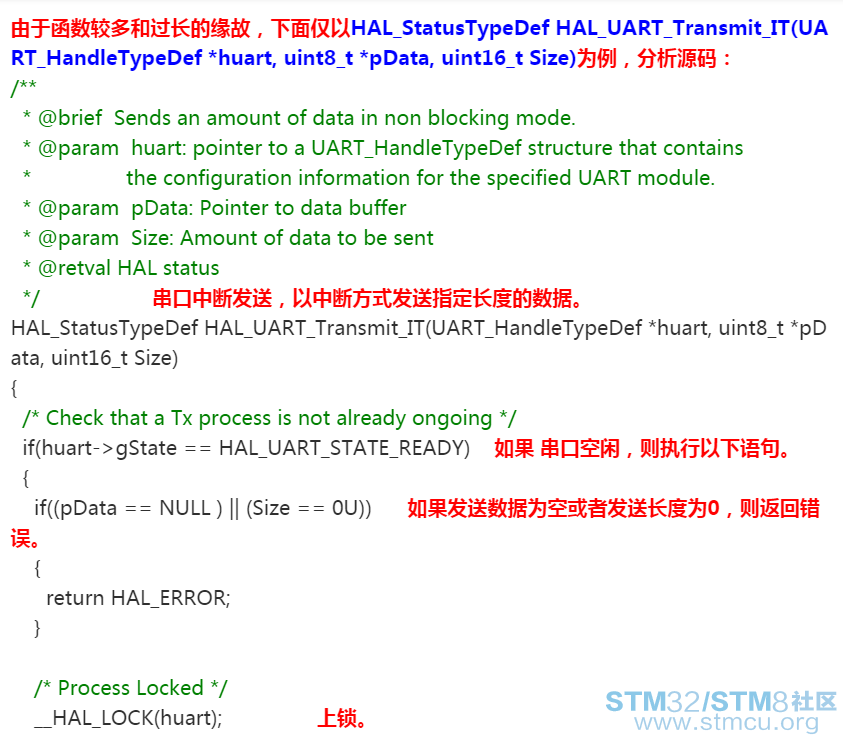

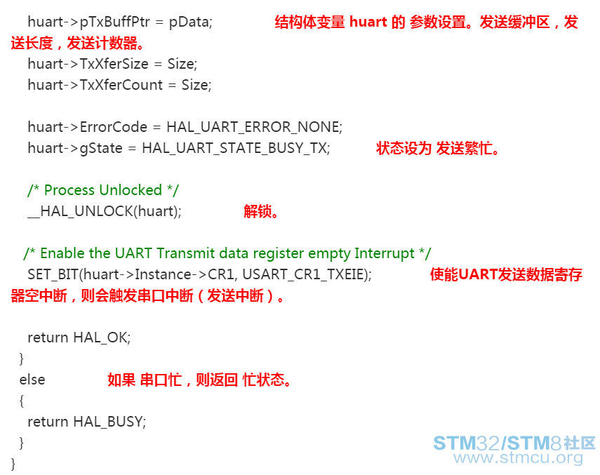

参考下中断函数,函数详解就不重复了,给个实例参考下
