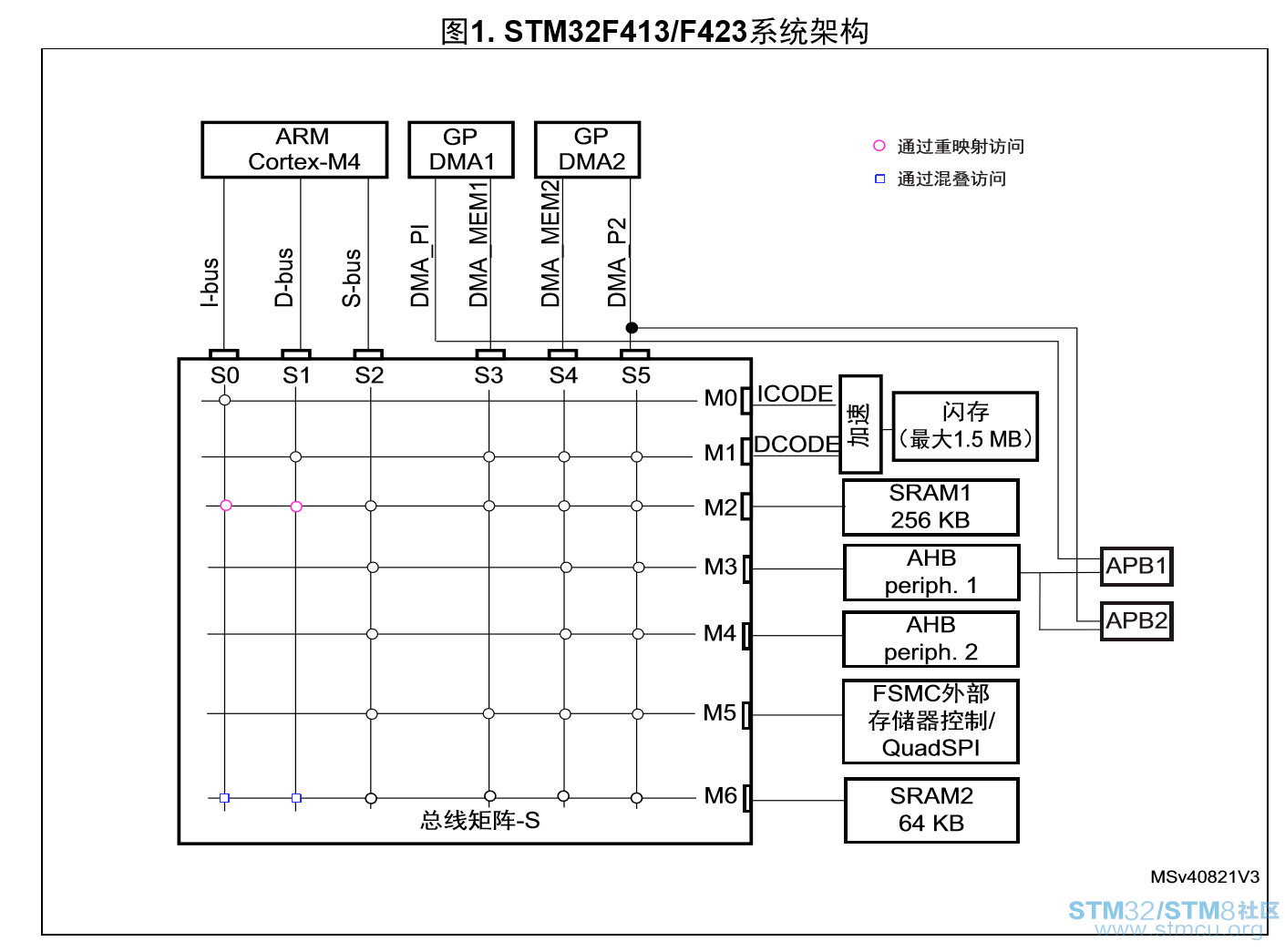

优化系统性能的第一步是了解系统的高层架构。
" e: }" e1 e- R/ E  I图 1显示了STM32F4系列的简化框图。
1 G& w4 y) @3 i: z+ j  U# a$ r/ z* v) e) Z7 R3 O2 Z% s
. C3 u8 u$ U  M; `8 O- A
1.1 STM32F413/F423内核总线 % F6 |! o$ I% \. m+ G- B
STM32F413/F423器件基于带有FPU(浮点单元)内核的Cortex®-M4内核,它使用哈佛体系 结构,结合存储器映射总线。) [8 ?6 _8 q- U# H
总线矩阵提供从主设备到从设备的访问,可实现并发访问和高效运行。
2 V5 l; Z. T6 V$ ]3 d• I-bus:内核用来从包含代码的存储器(内部闪存/SRAM)取指令的指令总线。
3 {9 |0 ~% I9 @% _  e; G% K• D-bus:内核用来进行文字加载和对/从包含代码或数据的存储器(内部闪存/SRAM)进 行调试访问的数据总线。 ; X- u3 l3 e/ s( Y8 K7 ?
• S-Bus:内核用来访问外设或SRAM中数据的系统总线。也可通过该总线取指令。该总线 的访问目标是内部SRAM,AHB 1外设包括APB外设和AHB2外设。
; d3 a# k. F! m6 H. R- B  \6 v# R6 Z
% m/ N$ p! b+ k5 m
% U  B1 \3 u! a/ I8 n+ L6 d
1.2 嵌入式SRAM ) k. q, n+ N9 G- j
STM32F413/F423具有320 K字节SRAM。 该内置SRAM分为两块:
6 n9 E6 K6 H# I- w• 映射到地址0x2000_0000的SRAM1,所有AHB主设备均可访问。
9 ], g: e0 Y6 V; |+ n1 H• 映射到地址0x2004_0000的SRAM2,所有AHB主设备均可访问。 在STM32F413/F423中,可按以下方式访问SRAM2:
' W7 h: P$ P% w• 可通过I-Code总线取指令。通过D-Code总线执行数据访问。
& W  U, ^# }) @$ w7 Y% f! B• 可通过系统总线取指令和访问数据。 2 x' g* }+ `: ~2 x2 a
• 数据访问是别名。指令访问不是别名。 0 G& B5 r7 ]/ }: E' ~
独立总线在加载或存储指令时十分有用,因为可以同时取指令和访问数据,无需插入总线矩 阵仲裁。+ z. L% h6 f; o
当SRAM2被映射到地址范围0x1000 0000至0x1000 FFFF时,CPU可通过I-bus和D-bus访问 SRAM2存储器。- b3 T- X; ?& s8 o5 z: s
系统总线的访问周期时间取决于访问类型:
0 M0 A3 Q+ n2 u6 ?• 系统总线数据访问不会增加内核的延时。
# k2 u  k- Q+ c; B( P+ ]6 Z( ^• 指令访问会增加一个等待状态的内核延时。 将代码和数据存入两个SRAM块有助于提高并行能力和整体性能。 . Q5 ~: F2 y( k; u
注: 对于典型应用,通过在SRAM2中插入关键代码和在SRAM1中插入数据和堆栈可获得最佳性 能。
