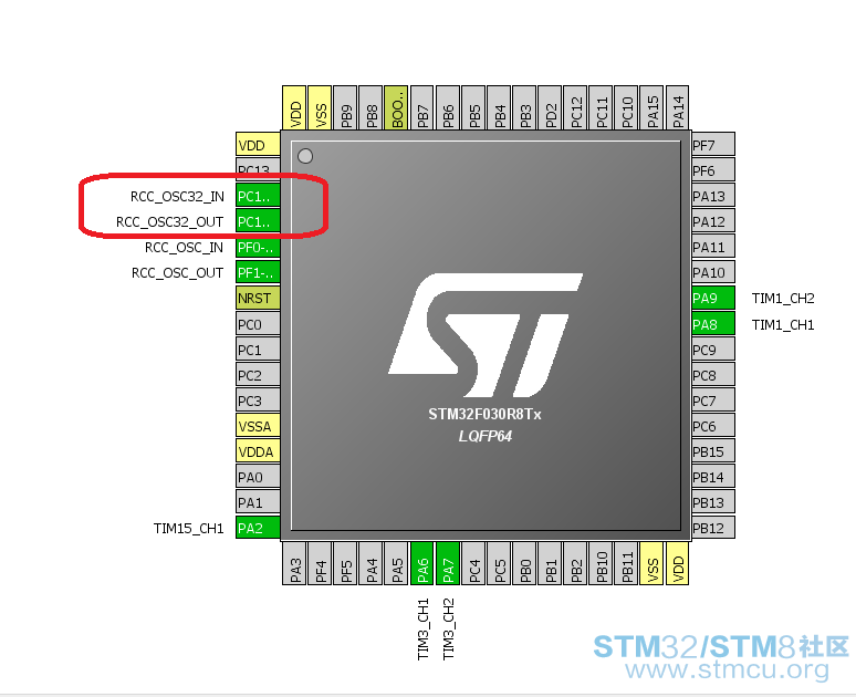

CC4 回答时间:2018-9-13 15:52:36
大神,我要找的是STM32F030K6T6 ,是LQFP32的

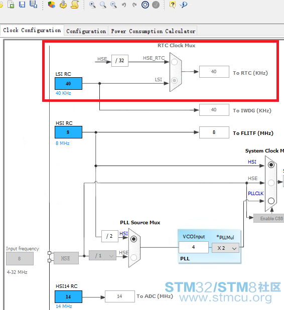

wenyangzeng 回答时间:2018-9-13 16:02:53
STM32F030K6T6只能用HSE或LSI
