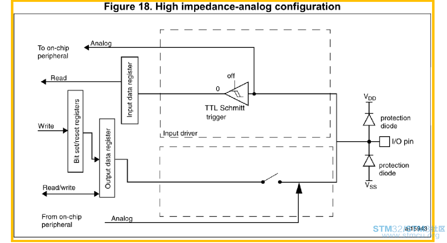

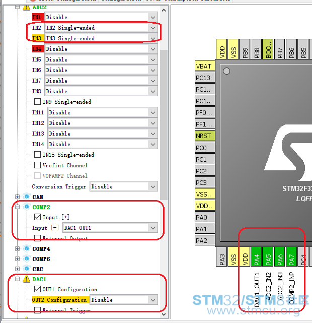

客户在使用 STM32F334 芯片的时候,需要将 DAC 的通道内部链接在 COMP 上。而此时,对应的 PA5 和 PA6 想当作ADC2_IN2 和 ADC2_IN3,但是又担心这样的设置会不会产生影响,想让我们确认一下。 : ]& P+ p) j; O" i+ P$ D' y 6 Y8 A& f0 d0 t! h! k. x 问题分析 : S+ Q/ q' ?% _' q7 O 查找资料 在 STM32F334 的数据手册上我们可以看到 GPIO 当作模拟功能时的框图。如下图所示。 2 J4 d% b9 a, \9 q

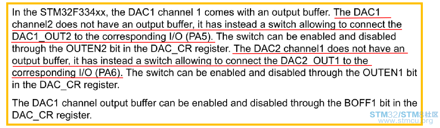

在上图中我们可以看到,当一个管脚当作 GPIO 的时候,实际上输出和输入是直接连接在一起的,这个给我的第一个想法就是这样在 DAC 输出的时候,肯定会影响 ADC 的数据采集。这样,是不是就意味着这样使用是不行的呢? 我们接着又看 DAC 关于通道开关的描述: ! e& T% {1 u7 K
% J" |+ S" L9 b8 m; T! G; w / s9 l g) n+ q) p2 o7 R( w |
貌似可以这样安排
